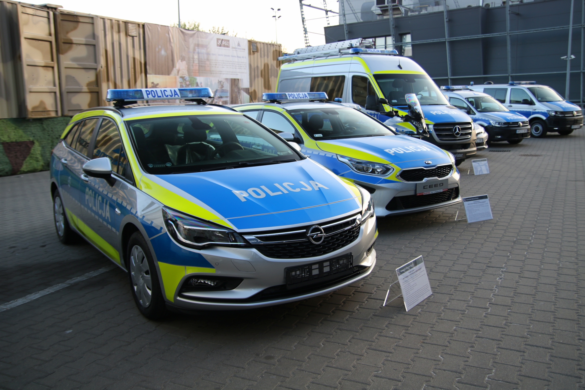

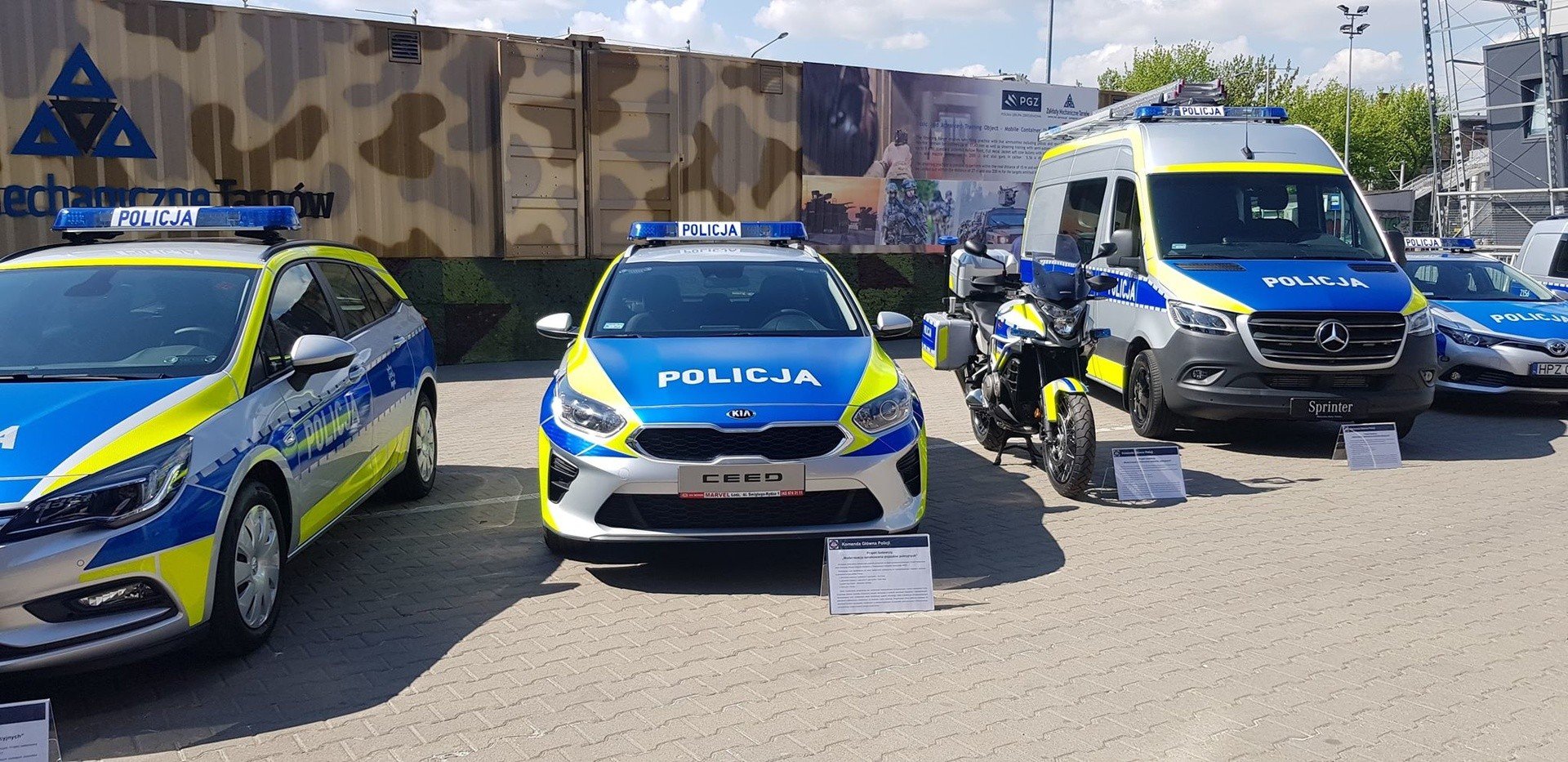

Czy tak mogą wyglądać policyjne radiowozy? Ruszyły specjalne targi ...
Polskie radiowozy jak niemieckie. Policja testuje nowe oznakowanie ...
