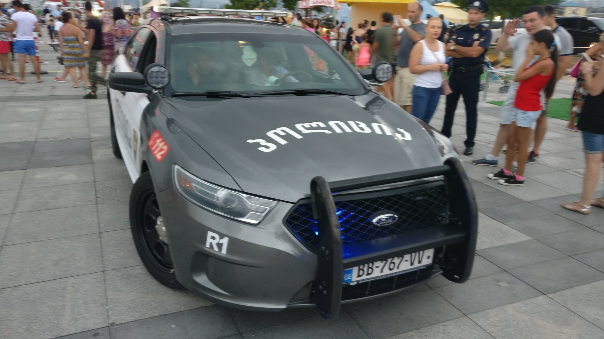

אני לא בטוח במה שאני הולך להגיד.
אם אני לא טועה, אני הבנתי שרכבים משטרתיים בארה"ב, הם רכבים משופרים.
מנוע מחוזק.
יש את המתקן ברזל מקדימה, לנגח רכבים.
האם זה נכון שרכב משטרתי שם, הוא משופר?.
האם בארץ, משפרים ניידות?.
פרנקופיל מושבע!
רוב הרכבים המשטריים בארהב מיוצרים ע"פ מפרט שונה מדגם דומה המיועד לשווק אזרחי. יוצאת דופן היא הפורד קראון ויקטוריה אשר כיום מיוצרת בתצורה הישנה עם הנעה אחורית רק לשווק משטרתי (ומתגלגלת אח"כ לשוק המוניות). בארץ אין שוני טכני מניידת לרכב התאום שנמכר לאזרחים למעט הדיגום הבסיסי שמוסיפים בארץ. גם כאן יש יוצא דופן בדמות הקאיה סורנטו אשר מדוגמת בישראל במפרט יחודי עם תא לכליאת עצור. בתחילת שנות ה2000 צמפיון הביאו לבקשת המשטרה כמה פאסאט סטיישן במפרט של משטרת גרמניה. הפאסאט רכב מצויין שלא שרד את תחלואי הכבישים כאן ופיתח סדקים בשלדת בחיבורים של זרועות המתלים האחוריים.
היה לפני 3 שנים דוח מבקר המדינה בנושא רכישת כלי רכב לשירות המשטרה והנושא הזה עלה. עמ 35. https://www.mevaker.gov.il/he/Reports/Report_587/bb0c3610-bfd7-40b0-aba5-d55ba066f3b2/N403-police-vehicle.pdf
  • רעיון טוב! 2

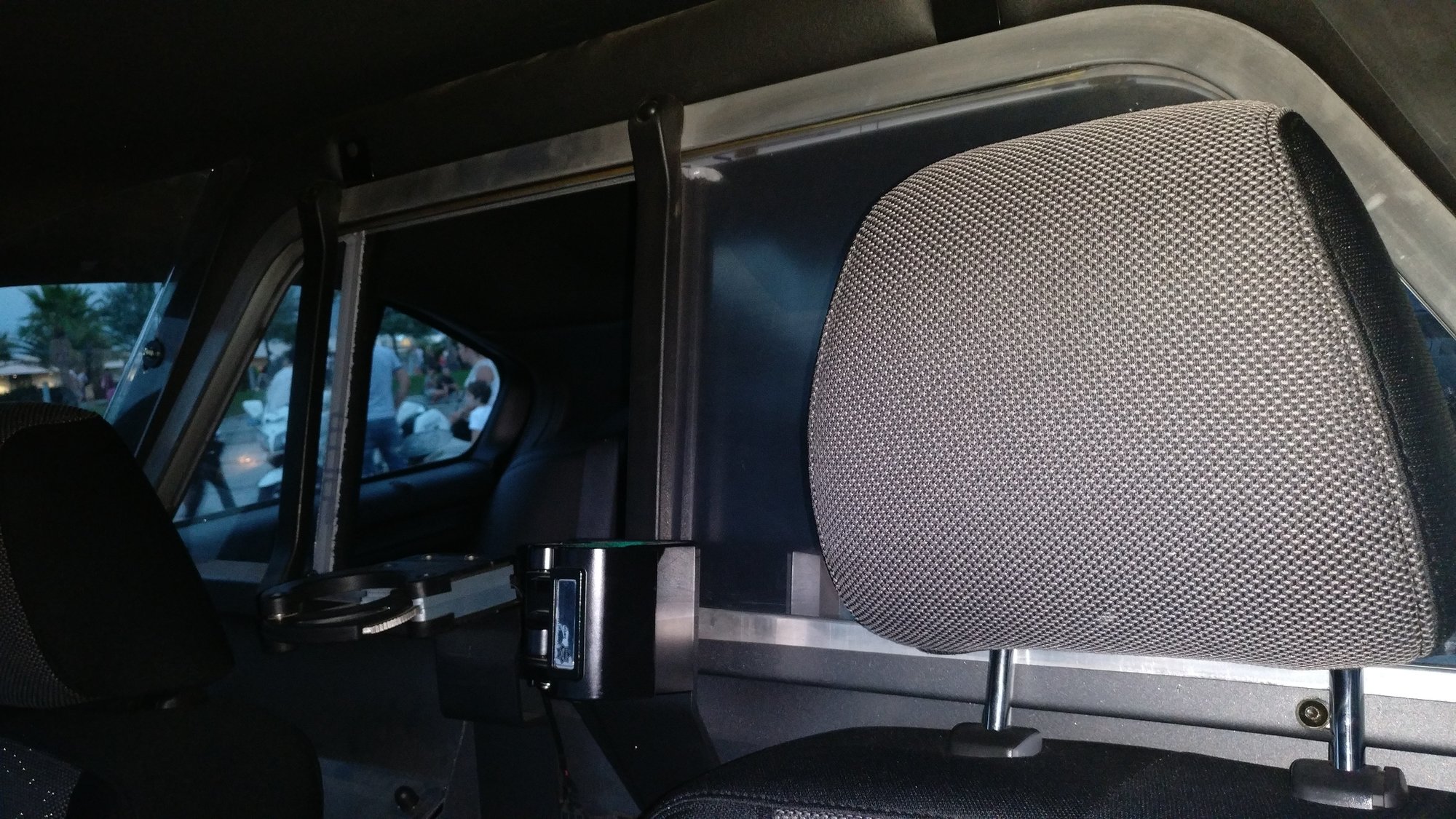

מחזק את ניצן, בארה"ב יש מדי כמה שנים מכרז לרכישת ניידות ויצרני הרכב ניגשים אליו עם דגמים ייעודיים. לרוב כוללים שלדות מחוזקות, מתלים מחוזקים (בהתאם למשקל הרכב שמתווסף) ומנועים חזקים יותר. בנוסף לצמיגים ראןפלאט ודיגום פנימי שמתאים להובלת עצורים (מושב אחורי מויניל קל לניקוי וכו').
בארץ, למעט כמה התקנות מקומיות מדובר בקורולות וכו' רגילות לחלוטין.
