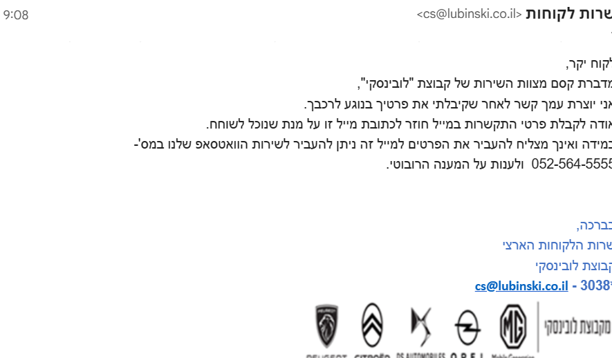

אבל מה הטעם אם לובינסקי לא מכיר בזה?
שיתוף קישור לתגובה
שיתוף באתרים אחרים
באיזו טענה?
