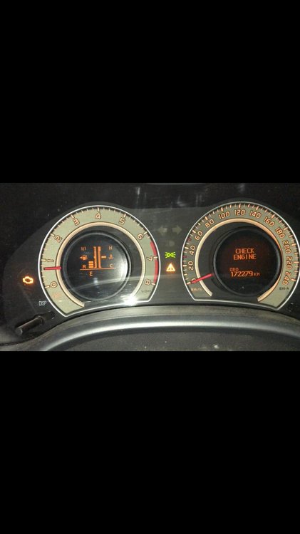

יש לי טויוטה קורולה 2008, לא נסעתי באוטו כבר שבוע וחצי, הכל היה בסדר בפעם האחרונה שנסעתי בו, היום אני מניע אותו ונדלקה לי מנורת מנוע מהבהבת וכתוב לי בלוח השעונים CHEK ENGINE
*שנוסעים האוטו קצת רועד מרגיש שזה מהגיר או המנוע
שעומדים עם האוטו בהילוך האוטו לא מתקדם והוא עומד על תורים נמוכים
קרה לחברה לא מזמן, האשם היה סליל הצתה - 180 שקל ו5 דק' עבודה.
מה שאתה צריך לעשות זה לחבר סורק תקלות, יש פה לחצי פורום כאלה, אז תרשום מאיפה אתה.

גם לי יש קורולה רובוטית מאותה שנה, זה קרה לי וכמה פעמים, מהמר על כך ב99 אחוז שזה סליל הצתה.
הפתרון היותר טוב הוא להחליף את כל הארבעת סלילי ההצתה כדי שהבעיה לא תחזור.
אני מאיזור עפולה
מה זה סליל הצתה? הכבל שמתלבש מעל הפלאג ומתחבר למפלג?
המפלג נעלם מזמן, כבר אין כאלה מתחילת שנות ה2000 בערך,
הסליל הצתה היה בזמן המפלג לפני המפלג וממנו יצא חוטי הצתה לפלגים.
כיום יש בין 2 -4 סלילי הצתה, תלוי ברכב, והמפלג כבר לא איתנו.
