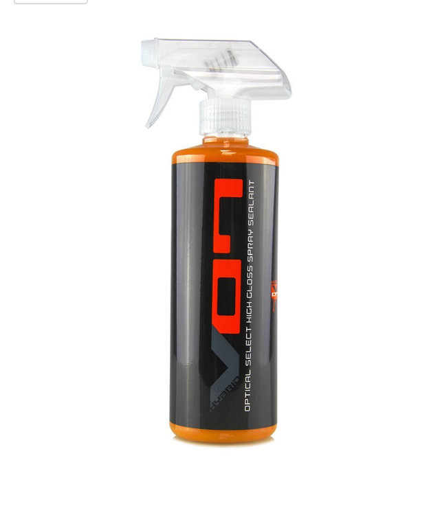

191ECE5B-5F47-48B3-B429-B302D063C06D.jpegאולי בטח כבר דברו על המוצר הזה
מה אתם אומרים על המוצר הזה Chemical Guys WAC_808_16 Hybrid V7 Optical
נסתי למצוא דיונים עליו בעבר אבל לא מצאתי

הכימיקל גייז ^^ מוצר שהוא נטו מבריק את הרכב לשבוע שבועיים עם יכולות הידרופוביות נחמדות שמחזיקות את אותו הזמן, לא יושב טוב על ציפויים כי הוא משנה את התנהגות החומר שלהם.
אישית ממליץ לבצע פוליש, ציפוי קרמי ושלום על ישראל.
רק לא לשטוף במכונות שטיפה אחרת כל הציפוי עליו השלום.
