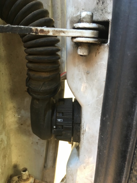

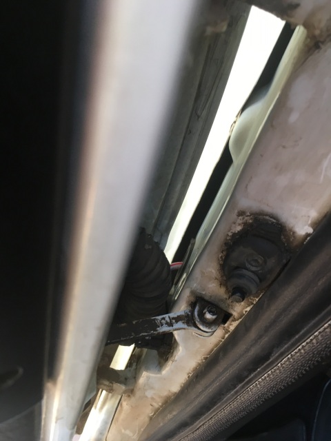

העברת החייוט בדלתות, ניתן לראות שעברנו דרך חור קיים שכוסה במכסה גומי, ניקוונו חור קטן במכסה והעברנו את החוט, ומשם נכנסנו דרך הצמה הקיימת.

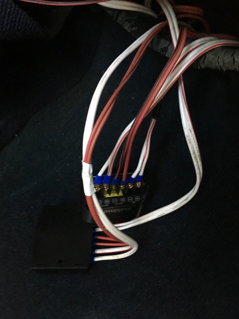

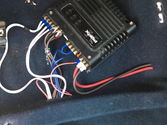

החיבורים למגבר ולקרוססים, כמובן שהכל יוסתר ברגע שאסיים עם הכיוונים.

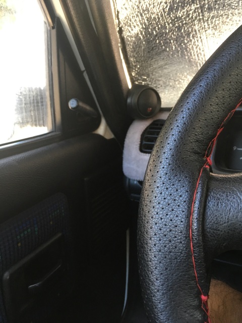

טוויטר, כפי שאמרתי ישופר בעתיד.
