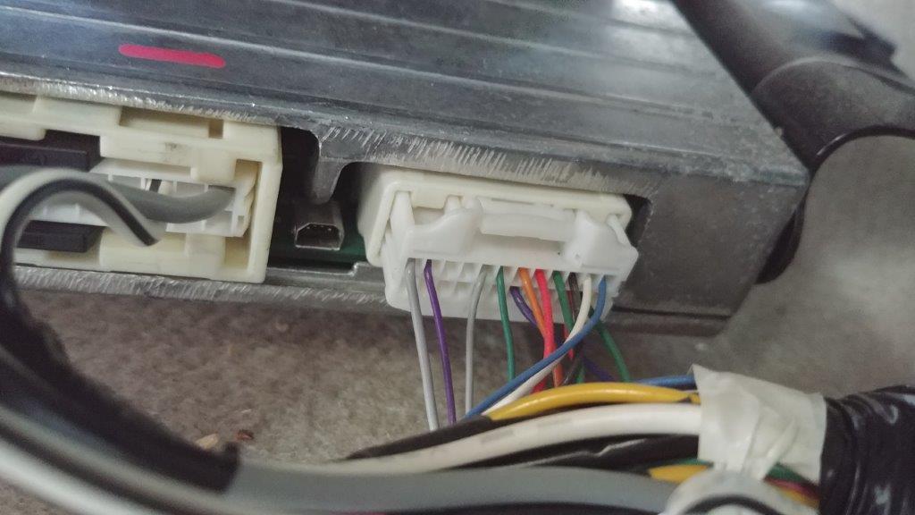

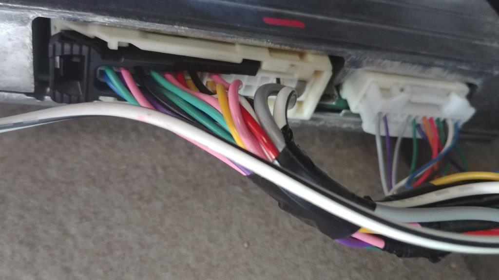

אז בדקתי ומדובר על (נראה לי כמגבר) JBL GREENEDGE
חיפשתי עליו מידע ולא ממש מצאתי (כנראה OEM)
צירפתי 2 תמונות,
נראה שיש כניסה כלשהיא ואני לא מצליח לזהות את סוג המחבר
האם לפי התמונות והמידע הנוסף שצירפתי אתן יכולים לקדם אותי בעוד צעד?
מודה מראש
מריו
תראה - מחיפוש קצר ברשת לפי camry JBL greenedge ואני כבר הצלחתי למצוא מספר תמונות
הקונקטור הגדול מצד שמאל הוא לחיווט הכוח והיציאות לרמקולים.
הקונקטור הקטן מצד ימין הוא חיבור בין הHU למגבר
למשל כאן וגם כאן.
עכשיו אתה יכול להחליט אם אתה רוצה לעקוף את המגבר ולהתחבר מהHU לאינטגרטור (פרוססור) ומשם לצאת למגבר חליפי או אולי להתחבר לצמה של הHU ישירות עם אינטגרטור שהוא משולב מגבר ומשם לצאת לרמקולים דרך הצמה של הJBL כאשר היא מנותקת מהJBL.
או להנחית את האות שנכנסת מהHU לJBL לפרוססור ומהיציאות של הפרוססור להתחבר חזרה לאותה הצמה ולהזין את המגבר של JBL.
אתה צריך גם לנסות למצוא תמונה של הצמה של החיבור לHU ולהבין מה תקפידו של כל חוט בכוח שם ולהחליט אם אתה רוצה לשמר את הפעולה שלו ולחבר גם אותו איכשהו לפרוססור אם זה אפשרי בכלל.
