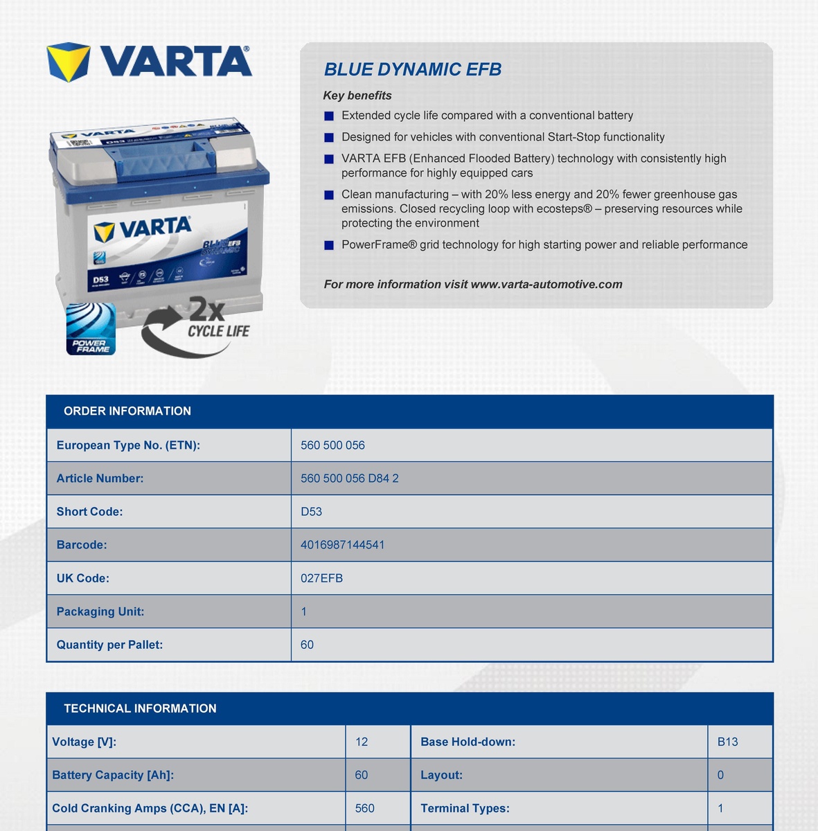

אכן זה מצבר EFB תוצרת חברת Yuasa.
במידה והבעיה באמת במצבר אני ממליץ לך להתקין מצבר תוצרת וורטא (ראה דף נתונים מצורף).
