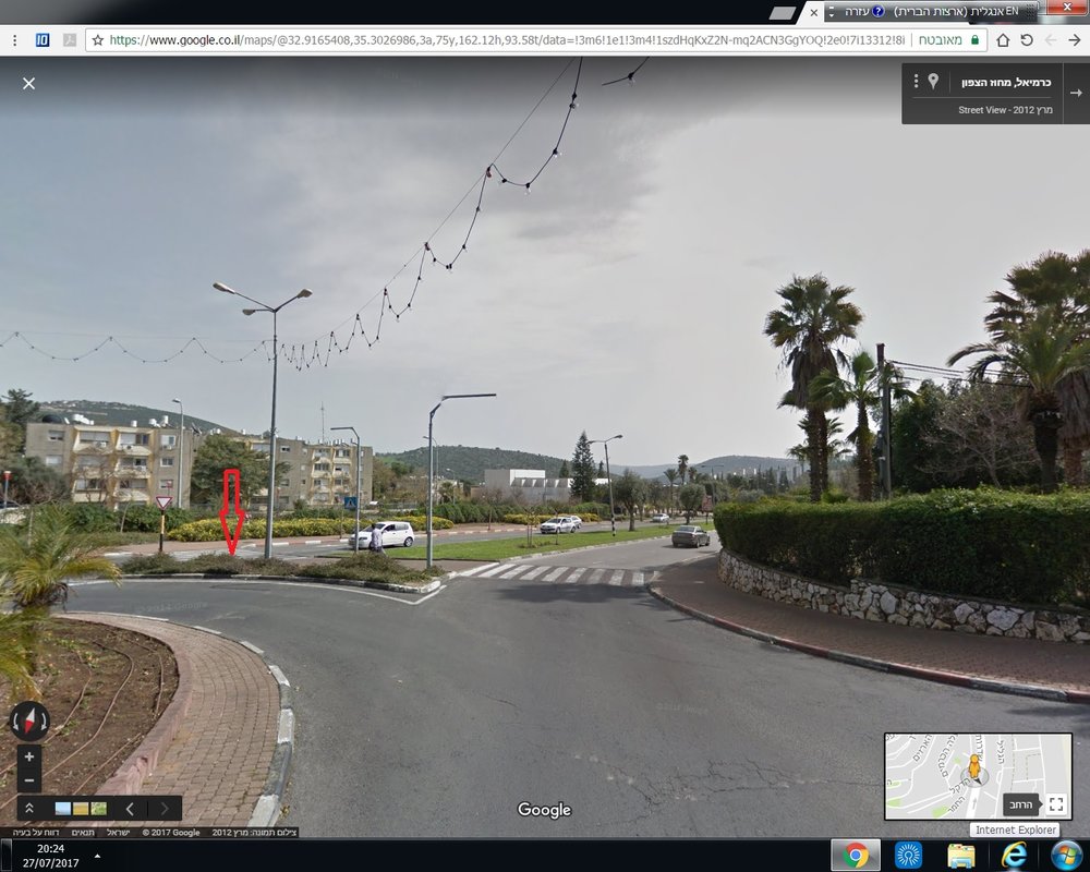

(לא בטוח שכל זה נוגע למקרה הספציפי שבוא נראה כאילו הנהג לא העריך נכון את מהירות ההתקדמות של החוצים והניח שהוא יעבור לפני שיגיעו לאי התנועה. מצב כזה יכול להיות לגיטימי גם כשמדובר בהולך רגל שרץ למשל).
מצורפת תמונה של האיזור, להמחשה. בחץ האדום בדיוק ראיתי את החברים שלנו הולכים, או יותר נכון...מתקדמים.
הצמחייה גבוהה יותר כיום (וזווית הראייה שלי מאלפא נמוכה היא לא כמו העמוד הזה של גוגל) ולכן ראיתי רק את פלג גופם העליון.
מאחר והם ממש טסו על המחדל הפלסטיקי הזה ואני הייתי עסוק בלא להתנגש במי שמסביבי, כבר לא ראיתי כמה הם התקרבו.
מבחינת השוטר (שעשה חצי עבודה), הם היו קרובים. מה קרה עד אז ומה באמת ראיתי, זה כבר ויכוח שאצטרך לשכנע שופט די בעקשנות
וכפי שכתבתי, זו כבר גרסה מול גרסה שאני לא מתכוון לאמת בזמני הלא פנוי.
מה גם שהדעות החלוקות בדיון המלמד הזה, לא מוסיפות ביטחון.
