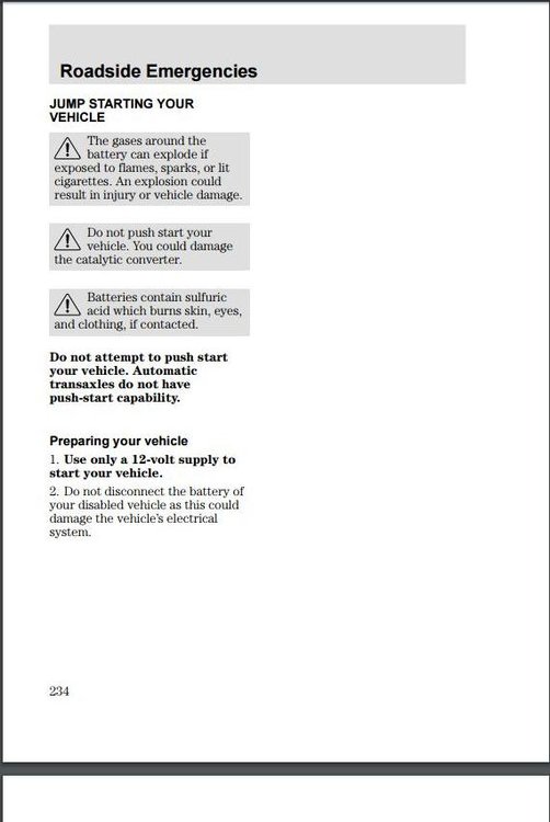

אצלי בספר הרכב נכתב לא להתניע בדחיפה/ דרדור (פיאט פונטו איבו 2010 ידנית).
איזה נזק יכול לקרות לרכב מהתנעה ככה?
מבחינה מכאנית? בלאי קל למצמד, אולי גם לתושבות מנוע, אבל זה באמת זניח.
יתכן והם מפחדים מ'ספייק' חשמלי.
בגדול, אין שום בעיה כמו שכבר כתבו.

לי בספר רכב אופל קורסה 2001 כתוב לא להניע בדחיפה כיוון שזה יכול לגרום נזק לממיר קטליטי.
הנעתי פעמיים בדחיפה ולא קרה כלום.
מצד שני המכוניות החדשות הרבה יותר רגישות לדברים כאלה אז לא הייתי ממליץ.
