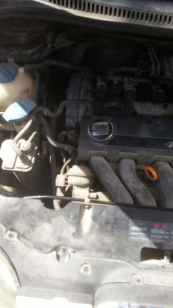

ולי באופן כללי אין שמץ של מושג לגבי הרכב.
החבר נסע לראות את הרכב, חיצונית ופנימית במצב שמור+
התרשמות נהיגה היתה טובה ולטעמו.
אבל אין לו מושג מה בדיוק לבדוק, אז צירפתי מספר תמונות מנוע שצילם
ומהתרשמות ויזואלית מתחת למנוע, אין שרידים של נזילות כלשהן. יבש לגמרי
וניתן להבין שגם לא עבר שטיפת מנוע.
אבל היכן שיושבים הפלאגים, ניתן לראות סימני שמן, לא ברור מה מקורו.
הרכב עם 165K עם הסטוריית טיפולים לאורך כל הדרך.
טיפים/עצות/ הערות יתקבלו בברכה ותודה.
לי זה נראה כמו מישהו שמילא שמן בלי משפך ונזל שמן לצדדים מאיזור פקק מילויי השמן.
עדיף להסתכל שוב על איזור מכסה שסתומים ומלמטה אם יש סימני נזילה על הבלוק, על פניו לא נראת בעייה.

בקיצור, נסעתי עם החבר לאסוף את הרכב.
ואכן, אין שום סימני נזילה
השמן כפי שציינת dorban3
נזל בזמן מילוי.

רק תשים לב - שאם מילאו שמן בין הטיפולים זה אומר שהמנוע צורך שמן - וזה לא דבר חריג במנועים האלו אבל חשוב להצטייד בשמן מתאים
ולהקפיד לבדוק שמן ומים אחת לשבוע.
הסברתי לו על אופי הטיפולים ועלויות של שמן מקורי, וכמה חשוב שהוא יראה בוודאות
בטיפולים, שזה יהיה באמת השמן המקורי בלבד!
וכך לגבי בדיקה שבועית בשביל לקבל תמונה ברורה אחרי חודש חודשיים
אם יש צריכת שמן מוגברת. אם לסמוך על המילה של הבחור שמכר את הרכב וכל התיעוד
של הטיפולים, הרכב לא אוכל שמן. מפתיע אבל זה גם מה שאמר לגבי מיכל עיבוי. הנוזל קירור
עומד במקום המסומן ואין צורך צורך למלא.
