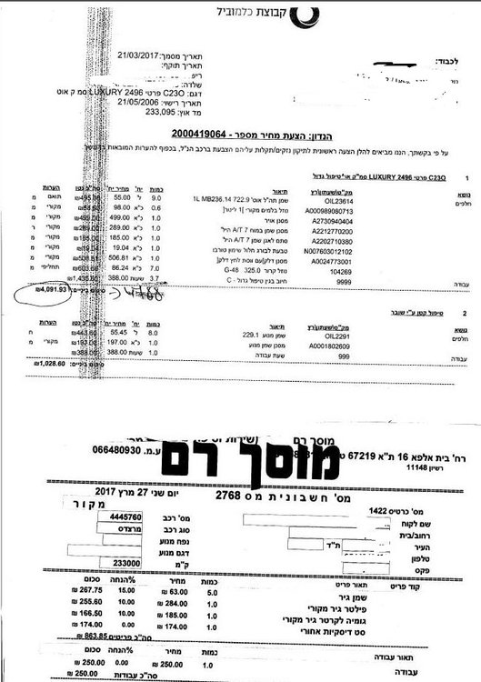

הנה החשבונית של מה שבוצע ברם + הצעת המחיר מכלמוביל על דברים דומים (יש לי גם הצעה מכלמוביל על הבלמים האחוריים חלפים 434 + עבודה 274 ש"ח, ללא מע"מ).
ההצעה של כלמוביל כוללת גם נוזל קירור ונוזל בלמים, שברם אמרו שלא צריך להחליף.
המחיר לטיפול גיר דומה לטיפולי 60 שלי עם ה C240, לא זול אבל גם לא בשמיים.
שתי ההצעות מעידות על כך שעם מעט מאמץ והבנה ניתן להחזיק רכב שכזה בעלות שפויה.
התה"ל שלך הוא עם 5 הילוכים? לא זכור לי כי בדגמים אחרי 2003 היה ניתן לנקז ממיר מומנט ולבצע החלפה מלאה של הנוזל ההידראולי. (מוזר לי שבכלמוביל רצו להחליף 9 ליטר שמן בזמן שמשה החליף רק 5.)
הייתי מציע שתחליף נוזל בלמים אם מעולם לא החלפת במשך ה 10 שנים, אצלי בויצעה החלפה מלאה באמצעות משאבה ב E350 שלי לפני שנה (בלי שום בעייה מיוחדת, סתם ישור קו) בעזרתו של רועי מהקבוצה (בעלות של 3 מכלים וכוס קפה...).
