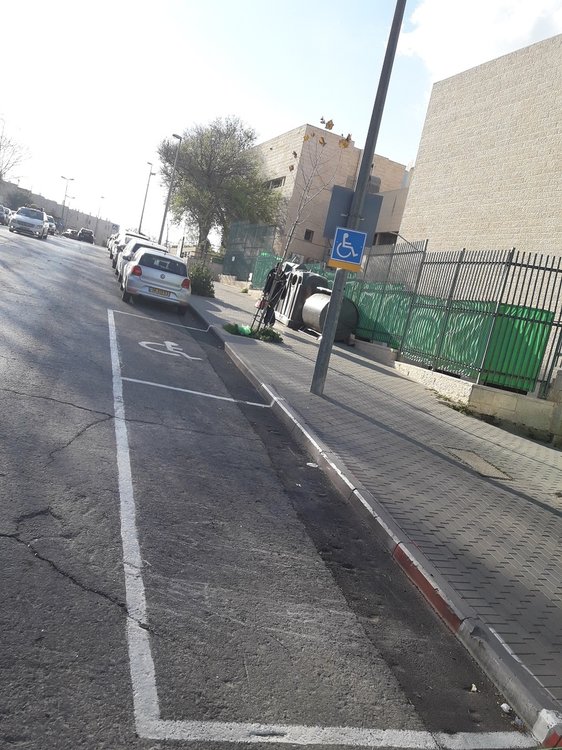

השלט על העמוד (עמוד חשמל) הוא היחיד שקיים, והוא מוצב בתוך תחום השטח (לא על הקו בין שתי החניות) של החניה המרוחקת, זו שסימן הנכה מצוייר בה על הכביש.
מבחינה חוקית, האם החניה הקרובה נחשבת גם היא לחניית נכה?
הגעתי לשם, והחלטתי לא להחנות שם. האם בפעם הבאה אוכל לחנות שם? אין שם סימון אדום לבן, זו רק אבן אחת שהגיעה לשם מהיכן שהוא.
"עמוד" לא תקני, מיקום של העמוד לא נכון (צריך להיות לפני החניה), בחניות כאלו ("עוקבות") צריך להיות לכל חניית נכה עמוד ותמרור משלו, גם אם זה היה תקני לא רשום כמה "חניות" הם לנכים, בכל מקרה לא הייתי ממליץ לך לחנות שם במיוחד אם זה בראשון לציון.
אם באמת כפי שאתה אומר אין תמרור לפני המקטע הראשון הקרוב יותר, אז יש פה רק חניית נכים אחת, במקום השני עם הסימון של הנכה על הכביש, ונראה שהמקום הראשון הוא חניה חופשית, הסימון לבד על הכביש ללא תמרור לא מציין שום דבר, כך זה אמור להיות בכל אופן.
אבל - יכול להיות שיהיו פקחים שיחשבו או יטעו ויחשיבו גם את המקום הראשון כמקום לנכה - ואז עליך להוכיח, לצלם ולהגיש ערעור או להשפט.. אז עדיף אם יש לך ספק להמנע מהחניה במקום, או לברר זאת מול המוקד העירוני/אגף הפיקוח בעיר, זה יהיה הכי טוב.
בתיבה הראשונה יש איזה צבע אדום על המדרכה. אמנם דהוי, והלבן חסר, אבל התיבה חשודה בגלל אבני השפה.
מבחינת חניית נכים רק השניה מסומנת וגם הסימון לא לגמרי תקני, אבל לא הייתי מהמר על תוצאות משפט בחניה בה.

או שאיזה שכן מנסה לספח לעצמו חניה. בכל אופן החניה הראשונה היא בוודאות לא של נכה. החניה השניה אני בספק עקב התמרור שמוצב על עמוד, לא יודע לענות עליו בוודאות.
עד לפני שבועיים החניה שם הייתה חופשית לאורך המדרכה, כולל האבן הצבועה באדום, עד שסומנו שתי החניות שבתמונה.
אין חובה לציין מספר חניות, אם לא צויין הכוונה לחניה בודדת.
וההתקטננות על שימוש בעמוד תאורה, וההפרש הקטן בין מיקומו לסימון טובים להתפלפלות בבית משפט, לא לאדם הגון שלא מעוניין לקפח זכויות של נכה. והעובדה שאין ספק בין העונים לגבי כך שהמקום הרחוק יותר אכן שמור לנכה.
אני מחשיב את עצמי לאדם הגון.
ציינתי את זה רק כדי לקבל אישור לכך שהשלט שמוצב כפי שמוצב, מייחד רק את החניה הצמודה אליו, לנכים.
חלילה לקפח את זכותו של הנכה. אולם יש לי חשש בכל אופן לפחות לגבי החניה הראשונה כי אדם עשה דין לעצמו וסימן לעצמו את החניה וכך יש אנשים שחושבים שהחניה היא חנית נכה ועל כן לא יחנו שם.
לכן, החניה הראשונה היא ללא ספק חניה שמשהו "ניכס" אותו לעצמו ולא חניה אשר אושרה כחוק. לגבי החניה השניה, הצורה שהיא מסומנת ומתומררת מעלה חשד כי גם היא נצבעה ע"י איש שלקח לעצמו את החוק בידיים, אןלם בשביל לדעת את זה בצורה ברורה יש לבדוק מול העירייה האם החניה ההיא באמת שייכת לחנית נכה.

לא היתה כוונה לרמוז לגבי איש מהגולשים שהוא מתכוון לחנות בחנית נכים במודע ואז לנסות לנצל את הנחיות הצבת תמרורים כדי להחלץ מדו"ח, אלא רק לציין כי אחידות הדיעות לגבי החניה הרחוקה מראה כי השילט ברור מספיק כך שאין ספק שהיא מיועדת לנכה.
אנשים שלוקחים את החוק לידיים לא מסתובבים עם שבלונה לצביעת סימון לעגלת נכים.
לגבי החניה הראשונה, לדעתי מדובר בטעות. נראה ששתי החניות סומנו באותו זמן (אופן הסימון נראה רציף, מדוייק וזהה (כולל העליה על אבן השפה)). התחילו לסמן, הבינו שטעו ושילטו את הרחוקה יותר.

הסימון בחניה הקרובה בעייתי ולא תקני. מדובר בתיבה סגורה ללא שילוט (לפחות בתוך שדה הצילום), בעוד שחניה "רגילה" אמורה להיות מסומנת בקוי T בקצותיה ולהיות "פתוחה".
לגבי החניה הרחוקה - היא נראית פחות או יותר תקנית והסימון ברור מאד. לא סביר שאדם שירצה להשתלט על המקום יעשה זאת עם שבלונה ועם תמרור תקני - אבל יתכנו הפתעות.
מכל מקום - העיריה אינה מפרסמת מפת חניות נכים, כך שהמידע אינו זמין אלא בפניה למחלקה הרלונטית ברשות המקומית, לא מה שיעשה נהג המבקש לחנות לשעה. אולי דייר שחש שפגעו בזכויותיו.
