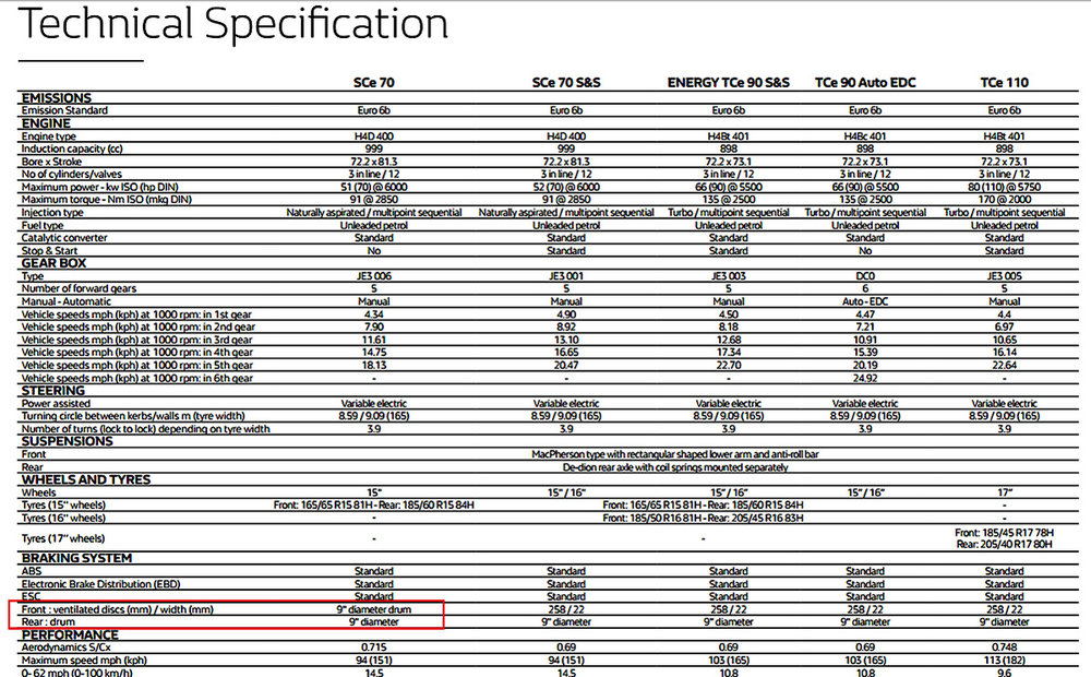

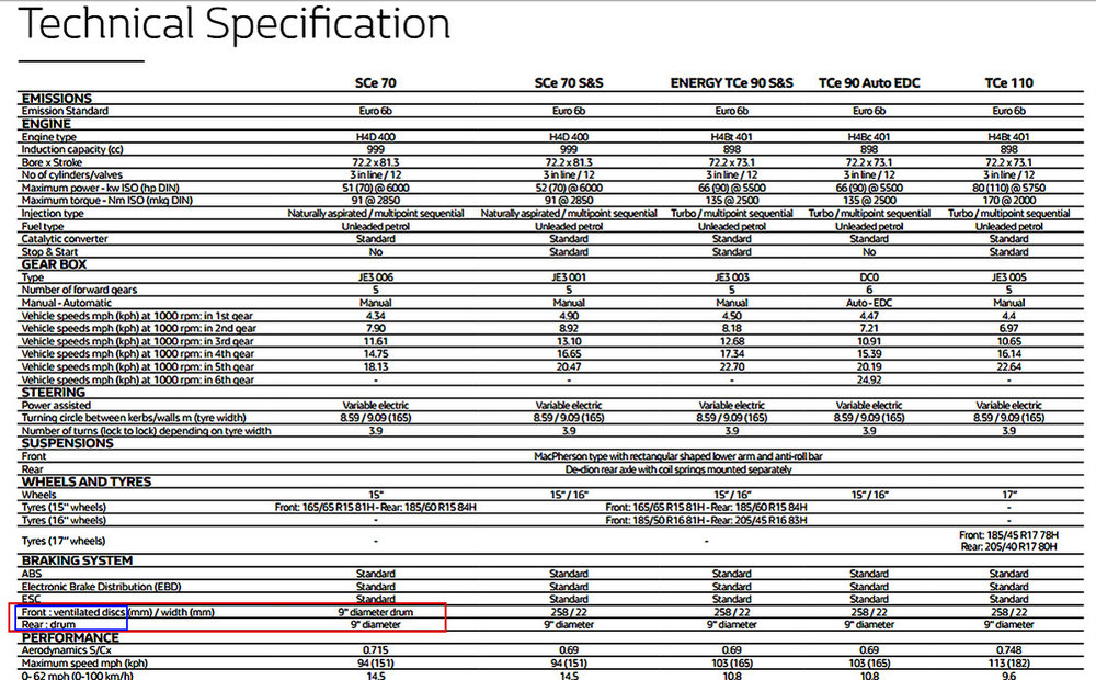

לעניין הבלמים הקדמיים, כנראה שמדובר בדיסקים לא מאווררים.
לעניין ההגה, ישנה טעות בקטלוג, הכולל את ההגה האיטי בכל הדגמים.
בדגם הבסיסי יש מסרק רגיל עם 3.9 סבובים בין הנעילות(בפועל זה כנראה פחות יפריע, בגלל קוטר הסיבוב הקיצוני, כך שבסיבובים רגילים ההגה יתנהג כמו הגה של רכב עירוני ממוצע עם 3-3.5 סבובים).
בדגם הטורבו וב-GT יש יחס העברה משתנה, עם תגובה נמרצת יותר במהירות נמוכה ומדודה יותר במהירויות גבוהות. להגה זה 3.4 סבובים.

קשה לי להאמין שיש בלמי תוף קידמיים ברכב מודרני, אולי זו טעות נגררת במפרטים.
אאמין רק כשאראה במציאות או בתמונה.

בטווינגו החדשה יש דיסק מקדימה לפי תמונות באינטרנט.
בגירסה הידנית?
כי רק בידנית רשום תוף מקדימה.
אתה מבין למה בכלל פתחתי את השרשור הזה? בעיקר כי נראה לי תמוה שיש גם מלפנים בלמי תוף.
הכלכלה הישראלית אלצה אותי לעלות לארבעה גלגלים.
בדקתי גם את המידע הטכני של הסמארט פורפור. שם, זה דיסקים מאווררים מלפנים ותוף מאחור. נראה לי הגיוני שזה המצב גם ברנו טווינגו. אבל אין לדעת...
