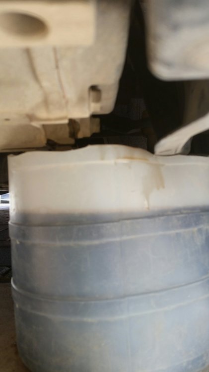

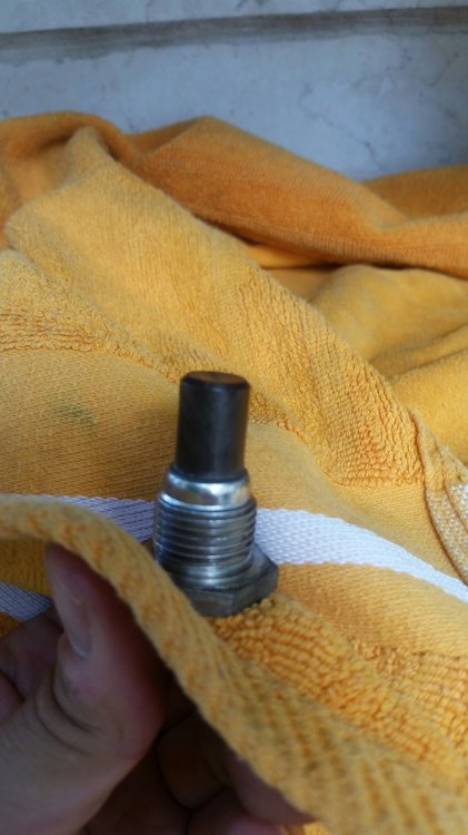

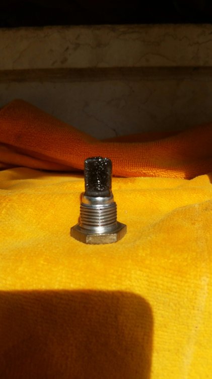

כשהרכב חם וכבוי, בעזרת בוקסה 24 מנקזים את שמן הגיר.
מנקים היטב את הבורג משבבי מתכת וסוגרים אותו חזרה :

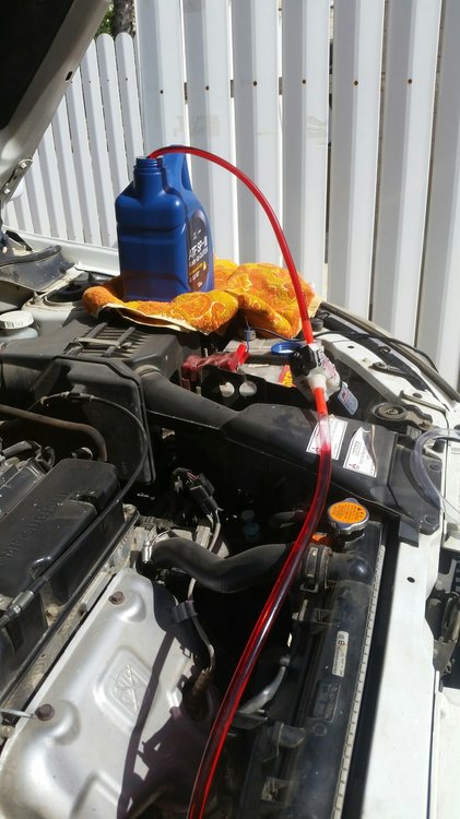

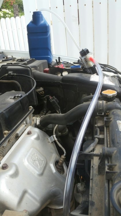

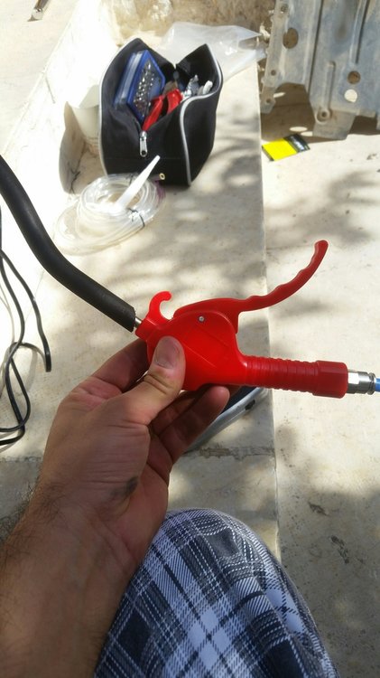

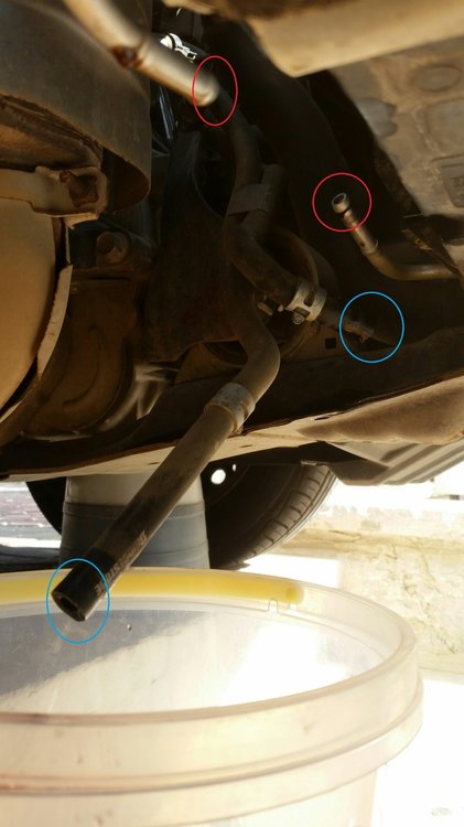

לאחר מכן מנתקים את צינורות קולר הגיר, ובעזרת קומפרסור מנקים את הקולר, על ידי הזרמת לחץ אויר משני הצינורות, כדי להוציא את כל המשקעים (אם יש) שבקולר. בתמונה הזו סימנתי באדום את קצוות הקולר, ובכחול את הצינורות.

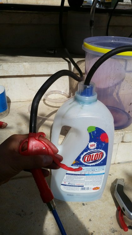

חיברתי צינורות אחרים לקולר ופשוט הזרמתי לחץ אויר אל הקולר - צריך לקחת בחשבון שאויר שמוזרם מצד אחר של הקולר יוצא מהצד השני, ולכן את קצה הצינור צריך לשים במיכל שיספוג את השמן והאויר שיוצאים.
20161019_095914_1476949818499_resized.jpg20161019_105730_1476949754140_resized.jpg20161019_110146_1476949718651_resized.jpg

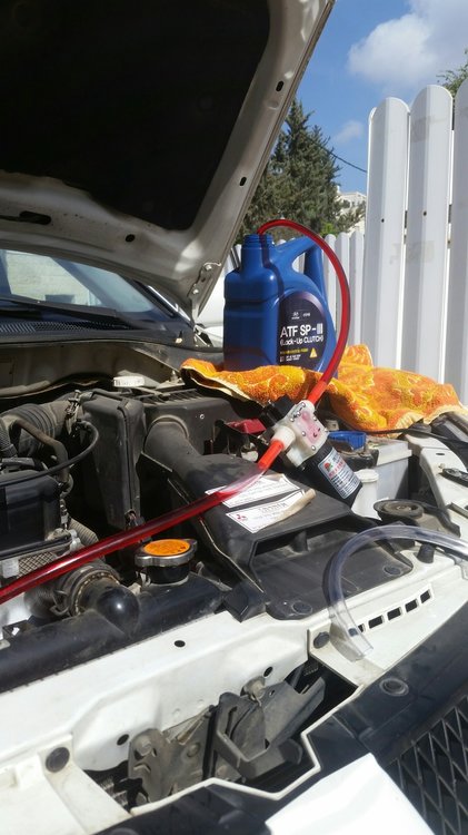

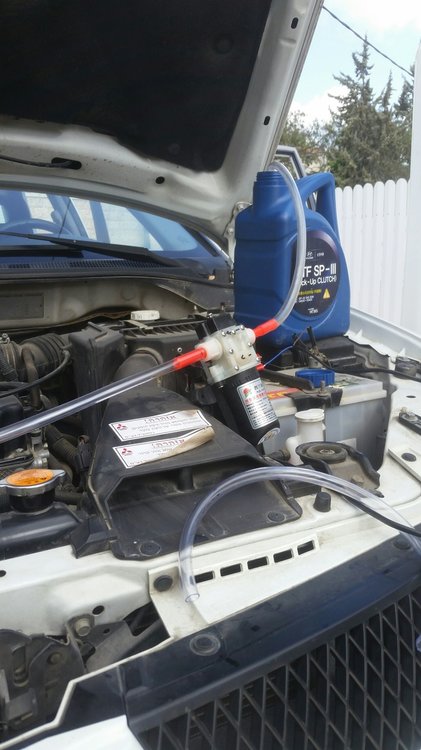

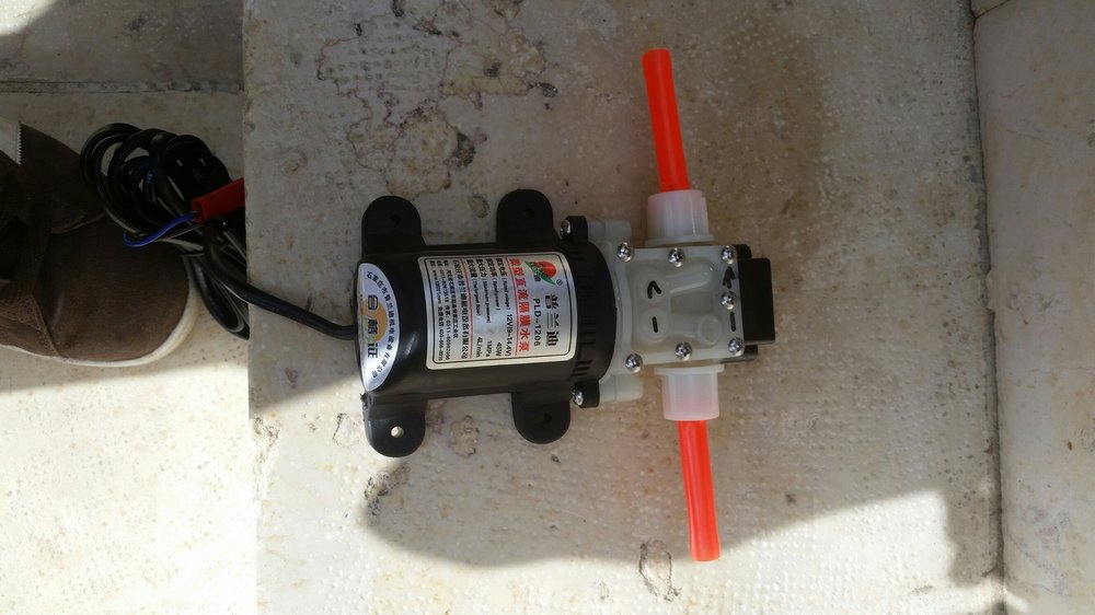

לאחר מכן, מצטיידים במשאבה פשוטה שרוכשים באיביי, ומחברים קצה אחד שלה אל הצינור שמכניס חזרה שמן מקורר מהקולר.
את הקצה השני של המשאבה מחברים בעזרת צינור למיכל שמן SP3 מקורי שמתאים לרכב.
הצינור האחרון שנשאר פתוח הוא צינור הכניסה לקולר, והוא שיביא שמן משומש מן הגיר, אותו מחברים למיכל אגירה, שם נאסוף שמן משומש :
20161019_095959_1476949823328_resized.jpg20161019_111228_1476949720573_resized.jpg20161019_111234_1476949722397_resized.jpg
לאחר שהכל מוכן מפעילים את המשאבה, היא תתחיל להוציא נוזל חדש ממיכל השמן, ותזריק אותו לתוך הגיר.
בשלב זה הנעתי את הרכב, לחצתי על הברקס ועברתי בין ההילוכים, כך שמשאבת השמן של הגיר הוציאה את השמן המשומש החוצה, לתוך מיכל אגירה :- שימו לב להבדלי הצבע בין הנוזלים.
מיד כשמתחיל לצאת שמן חדש מתוך הצינור מכבים את הרכב.
מתחילים בהחזרת הצינורות למקומם, סוגרים ומנקים את כל מה שפתחתנו. בודקים שמן גיר וממלאים לפי הצורך.
הופתעתי מאוד מהפעולה של המשאבה הקטנה שקניתי באיביי, היא מושכת נוזל ללא מאמץ ומוציאה אותו ללא מאמץ.
