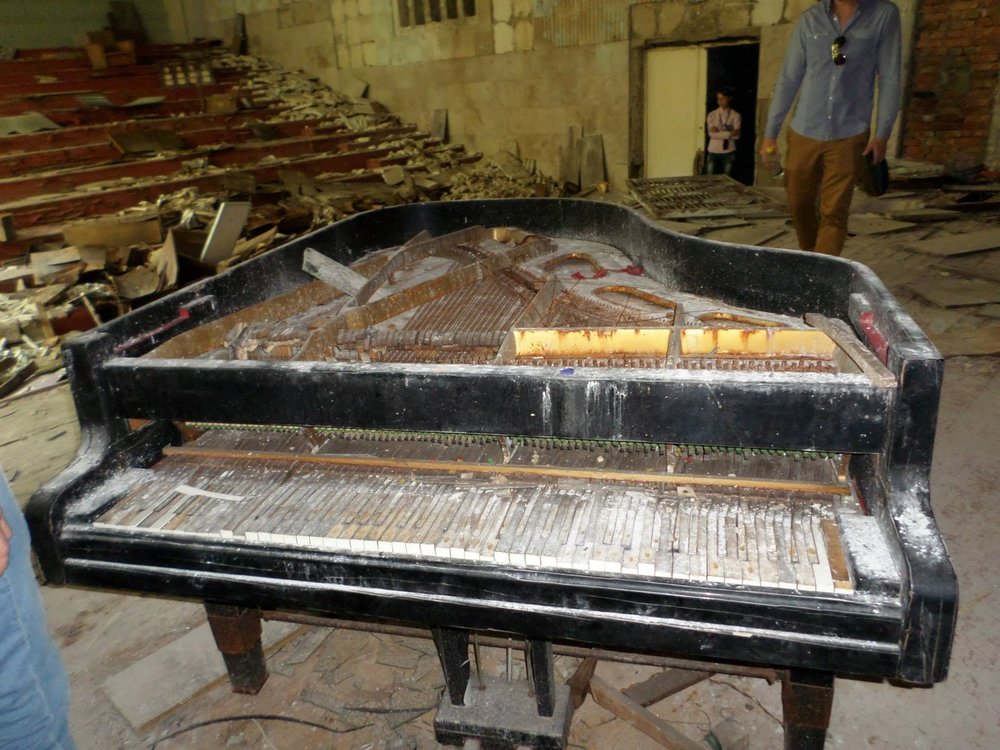

היי, אפשר לינק לשאר התמונות?
צריך היום הייתר מיוחד לכניסה לשם כמו שהיה פעם או שכל אחד יכול להיכנס?
צריך אישור מיוחד, אך הוא ניתן בקלות בעד 200$ וזה כולל רכב שמסיע אותך בין האתרים מכיוון שאי אפשר לבקר שם לבד, רק בתוך קבוצה באישור של חודש מראש.
חוויה הזויה ומפחידה (העיר פריפייאט) שווה כל שקל! יש לקחת בחשבון רמות קרינה דיי גבוהות.
