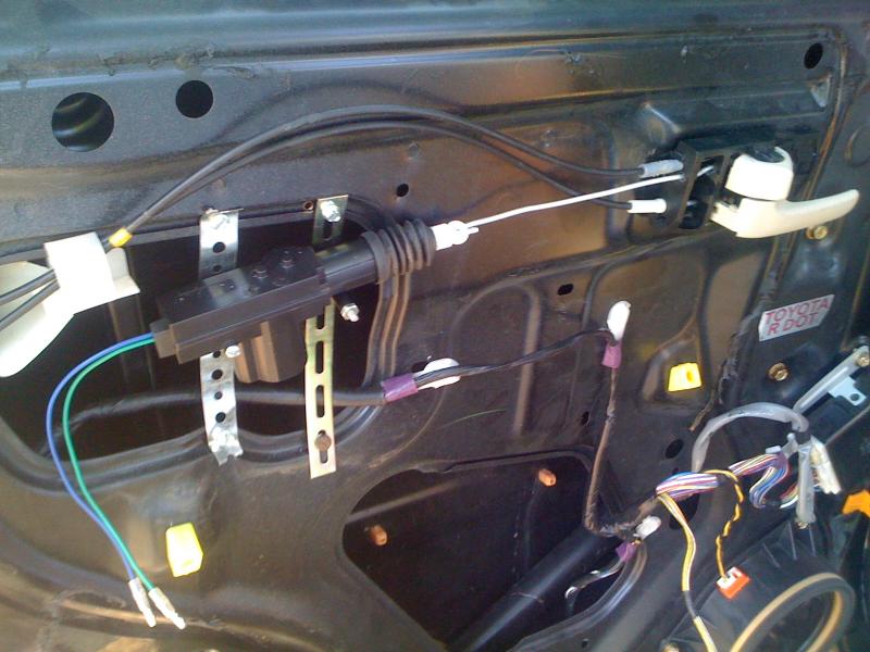

אז ככה, יש בעי'ה בפתיחת כל הדלתות ע"י המפתח, רק הדלת של הנהג נפתחת, אבל בסגירה הכל ננעל.
כמו כן בלחצן הנעילה הפנימי בדלת הנהג כל הדלתות נפתחות וגם ננעלות, אבל בכוח.
אשמח לעזרה... אני מחכה כבר שבוע לתגובה :-/
נשמע שהמנוע הסיני שהוסיפו בדלת לא יושב טוב או נמעך מהדיפון עצמו, והוא לא מזיז מספיק רחוק את מוט הנעילה.
תיאלץ לפתוח את הדיפון ולבדוק מה קורה שם.

אין יותר מידי מנוס מלפתוח את הדיפון של הדלת ולראות מה הבעיה שם. לי יש אקסנט 2004 שגם בה היו בעיות מוזרות בפתיחה ובסגירה והחלפת המנוע החשמלי פתרה את הבעיה...עלותו כ 30 שח.
טוב, חברי הכנופיה כבר העלו את כל ההשערות הנכונות. אין לי מה להוסיף. תצטרך לפרק את דיפון הדלת ולראות (ולצלם לנו) מה קורה שם. זה שאתה צריך להפעיל כח כדי לנעול רומז על בעיה מכאנית במנגנון הנעילה.
אסף-זה שאין לו כרגע שלטי נוחות, לא אומר שאתה טועה... בהחלט יתכן שמותקן שם מנוע עתיק ש"תפס זווית" ומפריע למוטות לזוז.

אז היום יצא לי להתעסק עם המנגנון הזה באקסנט. הרעיון בדיוק כמו בגטס, רק שהחלק שונה.
זה החלק:
http://www.ebay.com/itm/Hyundai-99-07-Accent-00-01-Tiburon-Door-Lock-Actuator-Front-Left-95735-25020-/331464887400?hash=item4d2cd8cc68:g:AegAAOSw0e9Uy3LF&vxp=mtr
המדריך של הגטס יעזור לך מאוד ויתן לך כיוון:
http://www.carsforum.co.il/vb/showthread.php?588963
את החלק עצמו ניתן לפתוח, הוא סגור עם 8 ברגים בערך. במקרה שלנו כנראה שהיה חופש בין המגעים על הבורד, לבין הזרוע. פשוט שמתי חתיכת קרטון שימעך את הבורד לכיוון הזרוע וסגרתי עליו את הגב של החלק.
אז תנסה את זה לפני שאתה מזמין חדש.
