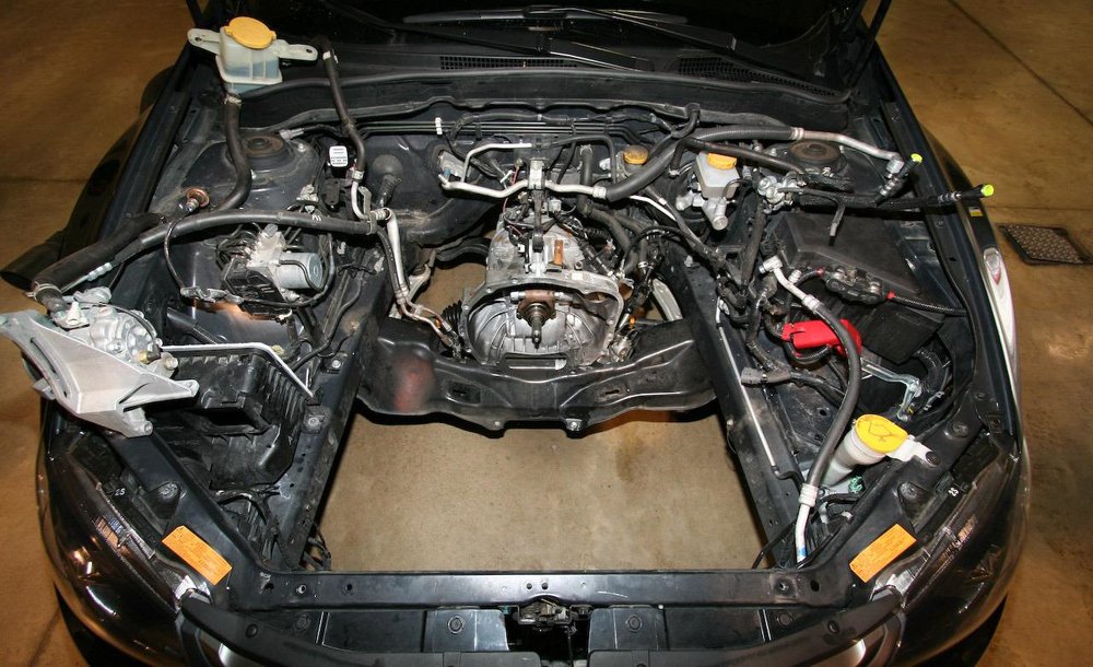

הגיר נמצא ממש מתחת לקיר האש, זה לא מאריך את מכסה המנוע.

יתרונות מנוע במבנה בוקסר מותקן לאורך:
מערכת הנעה סימטרית, ציריות באורך שווה, מנוע ממוקם בדיוק במרכז המכונית מבחינת ציר האורך, יישום קל יחסית של הנעה כפולה, מכרז כובד נמוך יותר.
קצר יותר ממנוע טורי רגיל באותו נפח עם אותו מס' צילינדרים ולכן מאפשר מיקום לאורך המכונית בלי הארכה של תא המנוע.
