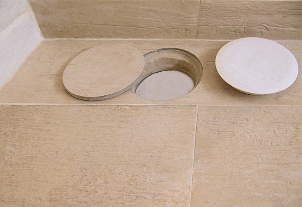

קרה לי מקרה דומה לפני מספר שבועות
אם יש ברשותך חוטר לפתיחת סתימות חפש את הקופסה אליה מתחברת הצנרת מהכיור, פתח את הקופסה שם ונסה להעביר את החוטר לכיוון הכיור.
*מצורפת תמונה של קופסה לדוגמה.
