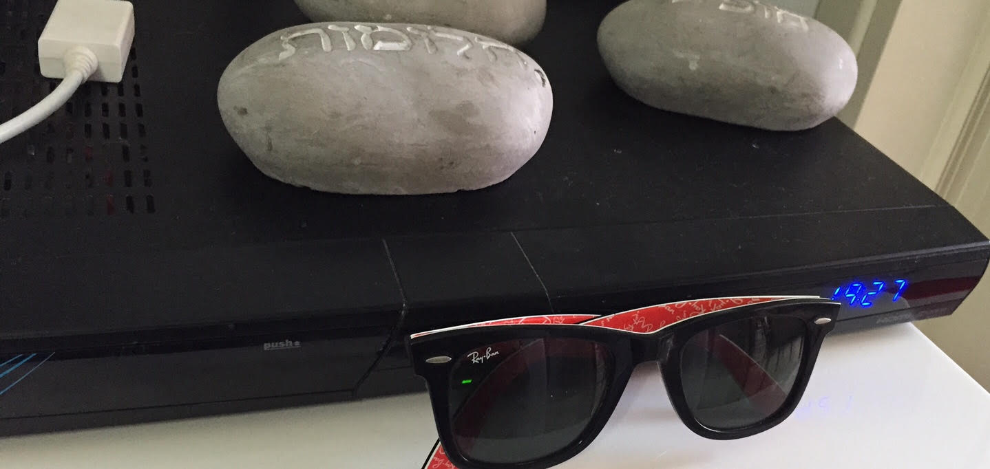

אז ככה- ניסיתי כבר עם שלט אחר, אותו הסיפור, תריסים סגורים, פתוחים, יום לילה, אותה הבעיה.
הדבר היחיד שעזר זה משקפי השמש.
אבל זה פתרון זמני ואני רוצה להגיע לעומק הבעיה והפתרון.
אין לי מראות או דברים מבריקים בסלון שיכולים לגרום לתהודה כזאת, אני גם אציין שאני גר בבית 3 שנים והכל היה בסדר עד אתמול בערב, ולא לא הוספתי שום דבר חדש לבית.
קנה זוג פשוט ופרק את אחת העדשות שאותה תצמיד עם איזה סלוטייפ.
ההסבר שניתן באחד הפורומים היה שזה מספיק כדי לסנן את ההפרעות שקיימות אבל מספיק "שקוף" כדי להעביר סיגנל חזק יותר מהשלט.
וכאמור, אתה יכול לנסות עם דף נייר רגיל או כמה שכבות שלו את אותו התרגיל.
דברים שיכולים לגרום לתופעה זה כל דבר שמשדר באינפרה אדום, והבדיקה שעשית עם המשקפיים מחזקת את ההשערה שמדובר בעניין סביבתי.
