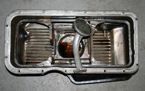

* היסתכלתי מתחת לרכב בעניין ריקון שמן המנוע ושמתי לב שאגן השמן בנוי מבחוץ בצורה שיש עליו צלעות המזכירות צלעות קירור. הייתכן? מה המשמעות של זה?
תשובה דניאל - ,, השמן מקורר באויר כאשר הוא באגן השמן ויתכנו צלעות קרור עליו, במיוחד עם מדובר במבנה אלומיניום.
תמונת אגן שמן עם צלעות קרור

הצלעות הנמצאות במקומות שונים באגן השמן אשר מיוצר מפח פלדה בכבישה קרה (מבלטנות) נועדו אך ורק להוספת חוזק מכני וקשיחות למבנה האגן. ללא הצלעות הפח היה רועד ומייצר רעשים וגם כושל.
ברכבים פרטים גודל הצלעות ושטח החתך שלהם קטן מידי בכדי לשפר את יכולת הקירור של אגן השמן. צלעות בגובה של 10 מילימטר ורוחב של 10 מילימטר לא תורמים מאומה לקירור והסיבה להמצאותם כתבתי קודם לכן.
ברוב הרכבים החדשים שאני מכיר מהעשור האחרון קיים מגן מפלסטיק מתחת לאגן השמן ולפעמים גם מתחת לכול תחתית הרכב ורק פתח ריקון השמן גלוי או חלק מאגן השמן חשוף בכדי להקל על הגישה לפתח ריקון שמן המנוע. אינני בטוח שבזמן נסיעה קיימת תרומה מסויימת של אוויר שזורם מתחת לרכב לקירור אגן השמן בגלל שהאויר נחסם על-ידי המגן.

אני מסכים שיש קרטרים משופרים או מיוצרים לפי דרישה עם צלעות קירור אבל ברכבים פרטים (לא משאיות או רכב מסחרי) שהגיעו עם קרטר מקורי לא תמצא צלעות קירור. למעשה מה שאתה רואה בתמונה המצורפת אלא צלעות חיזוק לשם הקשחת המבנה של הקרטר וזהו.
זה נראה לך כמו צלעות קירור ?
זה אולי לא ממש נראה כמו צלעות קירור אבל זה מוסיף אלמנט של קירור יחד עם החיזוק המבני.
בכל מקרה ברור יש פרטיות עם צלעות קירור, ברנו זה דיי נפוץ.
דנידין זה ברור שטמפרטורת המנוע משתנה בהתאם לעומס, רואים את זה בטמפ' השמן, רואים את זה בטמפ' נוזל הקירור ואפשר גם לראות את זה בטמפ' שמודד חיישן ה EGT. לא משנה איזה עומס מופעל על המנוע - טמפרטורת השמן באגן אינה זהה לטמפרטורת השמן שבראש המנוע או על דפנות הצילינדרים, זה הגיון בסיסי.
עם זאת, האחראי העיקרי (ואני מדגיש, העיקרי) לטמפ' העבודה היא מערכת הקירור של המנוע, לא השמן. השמן תורם להסיע חום בנבכי המנוע ובאיזורים בהם מערכת הקירור אינה מגיעה, אבל בגלל שלא הוא האחראי על קירור המנוע הטמפ' הממוצעת שלו נשארת די קבועה בהתאם לעומס נתון.
אגן השמן תורם לקירור השמן מעצם היותו אגן שנמצא באיזור "קר" של המנוע ומכיל כמות שמן גדולה. אם לאגן השמן הייתה חשיבות לקירור השמן היינו רואים צלעות קירור גדולות מבחוץ ומבפנים על מנת להגדיל את שטח הפנים של השמן עם דפנות האגן מחד ואת האוויר החיצוני שפוגש את האגן מאידך. בפועל וברוב הרכבים זה פשוט לא קיים.
צר לי אבל אני לא מסכים איתך. צלעות קירור מתוכננים 'קצת' אחרת ולא איזה בליטה רחבה בגובה 5 מילימטר שהתרומה
שלה בהגדלת שטח הקירור היא אפסית.

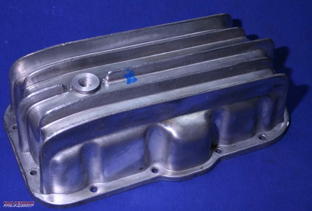

בתמונות המצורפות ניתן לראות צלעות קירור (קרטרים משופרים).
שורה תחתונה יש עובדות ויש צלעות קירור על קרטרים של רכבים פרטיים
