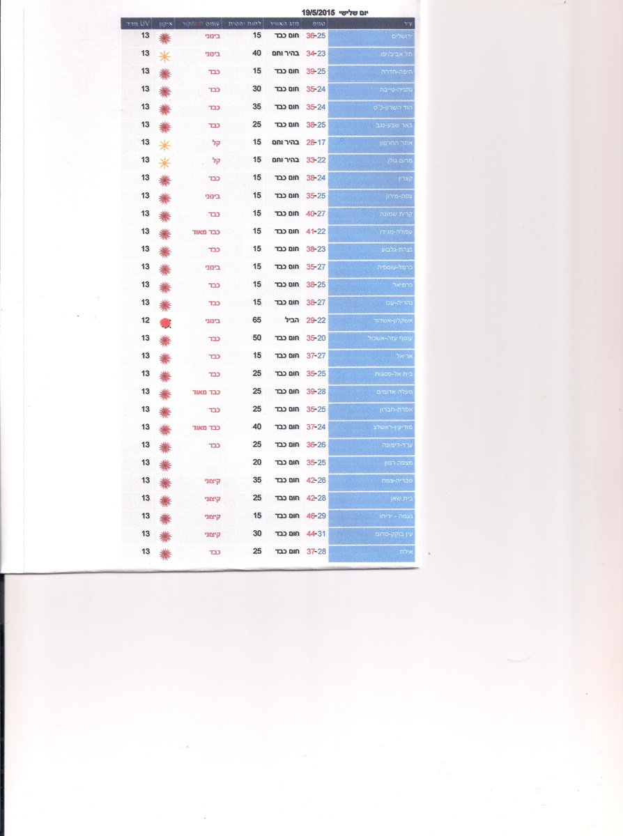

ראה אקלים בישראל בימים האחרונים בתאריכים 17-19/05/015 , כמעט כל האזורים חום כבד וסימון באדום.
http://www.israelweather.co.il/forecast/week_16.html
נ.ב - מזג האויר יום שלישי 19.05.015 היה הביל - אספתי כ 10 ליטר מים רק בשעות הערב במיכל במסעדה.

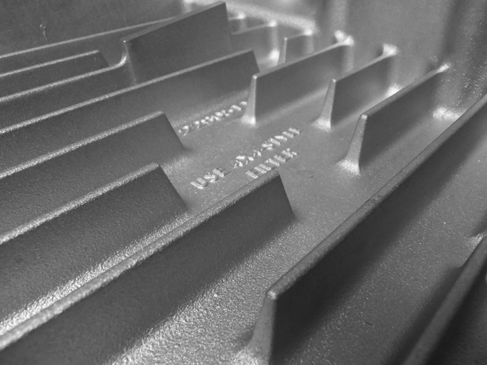

כתוצאה מחיכוך מיסבי ההחלקה וקליטת עודפי החום של השריפה מדופן הצילינדר וראש הבוכנה , השמן מתחמם .
ובזמן מאמץ גם ל 130 מעלות באגן, חום זה יש להרחיק אל האוויר החיצון , דבר שנעשה באמצעות אגן השמן .
כדי להבטיח טמפרטורת שמן יחסית נמוכה באגן מייצרים את האמבט לרוב מנתך חמרני ,
חומר שיש לו מוליכות חום טובה , ומציידים אותו לעיתים בצלעות קירור .
מנועים בעלי הספק גבוה מצוידים לרוב גם במקרר שמן מיוחד (מקרן, רדיאטור, מחליף חום)

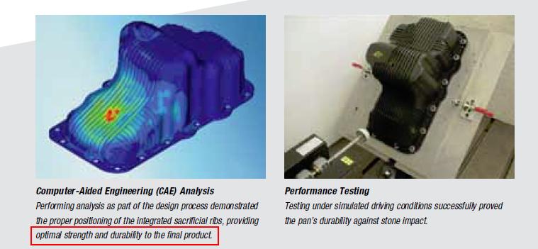

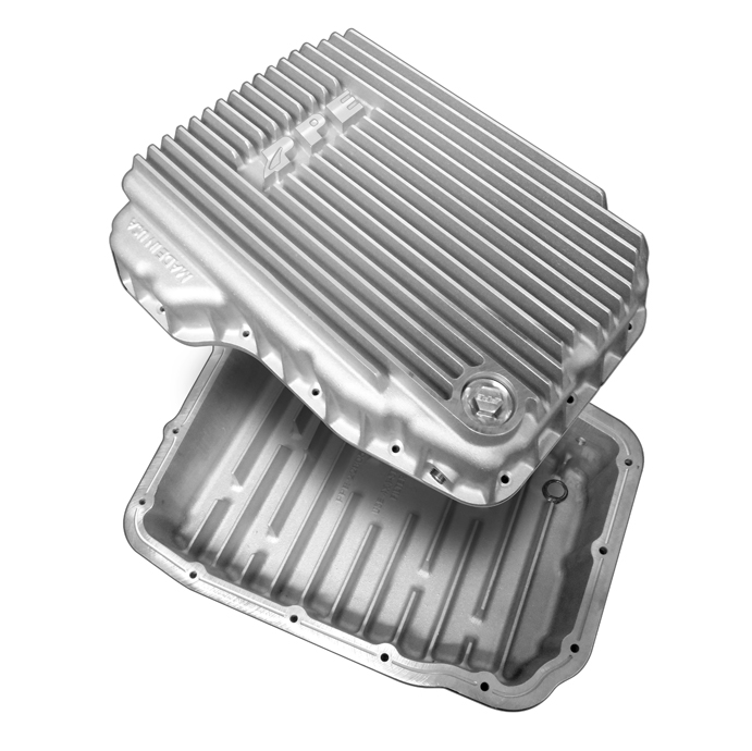

כדי להבטיח טמפרטורת שמן יחסית נמוכה באגן מייצרים את האמבט לרוב מנתך חמרני , - הסיבה העיקרית וכמעט היחידה שבגללה מייצרים אגני שמן מאלומיניום היא משקל נמוך יותר שתורם להפחתת המשקל הכללי של הרכב--->צריכת דלק נמוכה---->הפחתת פליטת מזהמים לסביבה.
היום חלק מהייצרנים עברו לייצר את אגני השמן ממגנזיום על-מנת להפחית עוד קצת את המשקל של אגן השמן.
חומר שיש לו מוליכות חום טובה , ומציידים אותו לעיתים בצלעות קירור . - לא נכון. הסבר בהמשך.
מנועים בעלי הספק גבוה מצוידים לרוב גם במקרר שמן מיוחד (מקרן, רדיאטור, מחליף חום) - גם מנועי בעלי הספק נמוך כמו גולף דור 4 בעל מנוע 1.6 ליטר מיושן המפיק 100 כוחות סוס מצוייד במחליף שמן.

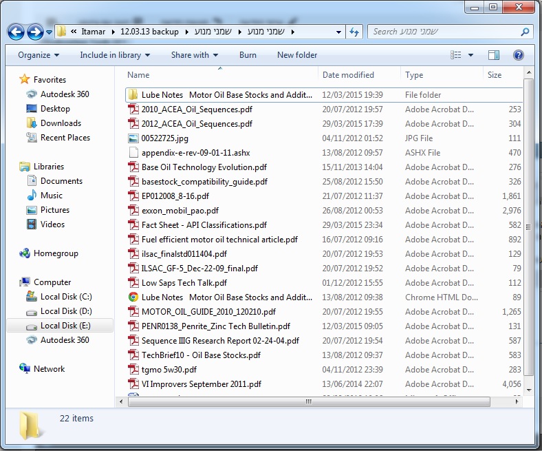

את המחקר שלי בנושאי שמנים עשיתי, והנה, הרי לך צילום מסך של כל מיני מאמרים, מחקרים מקצועיים וחומר טכני שקראתי בעניין, לא בדיוק החומרים שתמצא בפורום של בוב ספוג. זה מספק את הסימוכין למה שאני כותב?
