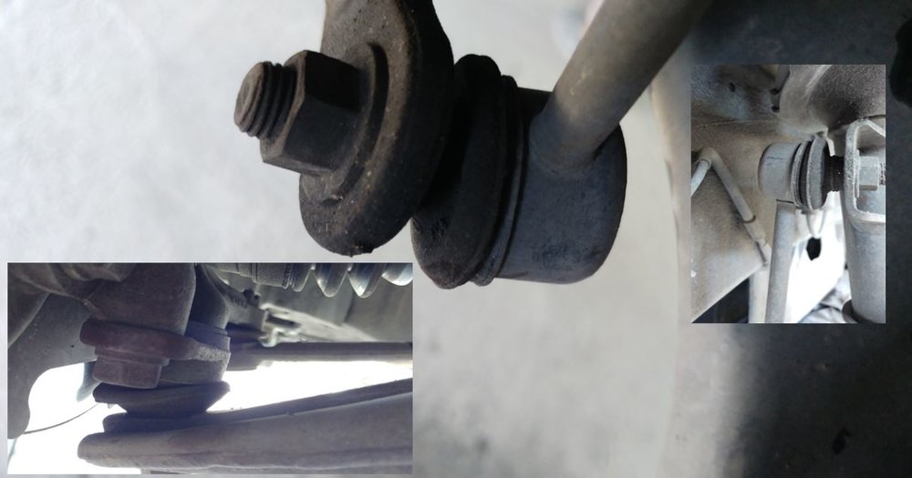

שלום חברים, ברשותי יונדאי אקסנט 2009 אם 140 אלף ק''מ. בזמן האחרון איבחנתי רעשים שמקורם מהמתלה הקדמי. רעשים לא חזקים וקשה להבחין בהם כמו נקישות קטנות, מבחנים בהם רק שנוסעים על בורות במהירות בינונית. מבדיקה מהירה שעשיתי לא מצאתי שום דבר חריג, אין נזילות מהבולמים, אין חופשים, רכב לא "צף" ואחיזה טובה. באופן כללי איכות הנסיעה של הרכב ירדה, מרגישים הרבה יותר את הכביש, אם בולמים ומגיעים לעצירה ולא משחררים טיפה את הברקס הרכב קופץ טיפה. כל הדברים האלו רק מחזקים את החשדות שבולמים קדמיים כבר לא מתפקדים כמו פעם. -לפי ניסיון שלכם האם ידוע לכם על בעיה נפוצה גורמת לרעשים אם הזמן ביונדאי במערכת המתלים? -מה הדרך הכי טובה לאתר את הבעיה? -האם להחליף את הבולמים? וגם להחליף על הדרך גם את התושבות? היבנתי שיש תחלופי טוב או שרק מקורי? לפי הבנתי יש תחלופי של חברת MANDO שהם באותה איכות כמו המקורי האם זה נכון? - מה מחיר סביר לזוג בולמים וזוג תושבות? אשמח לעזרה.
