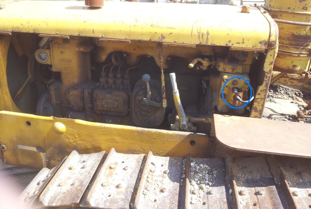

בטרקטור של סבא שלי הייתה מין קונסטרוקציה עם מנוע בנזין קטן במקום סטרטר, שהיית מתניע אותו במשיכת חוט, והוא בתורו היה מתניע את הדיזל. הבנתי שפעם היה שם סטרטר חשמלי, שהתפגר, ומשום מה הוחלף בדבר הזה. הטרקטור היה טרקטור סובייטי משנות ה60.

מנוע "פוני" - כלומר מנוע בנזין קטן שמניע מנוע גדול היה קיים בטרקטורים רבים בעבר, ציוד מקורי ולא קומבינה.
אפילו צילמתי אחד כזה לפני כמה שנים:
