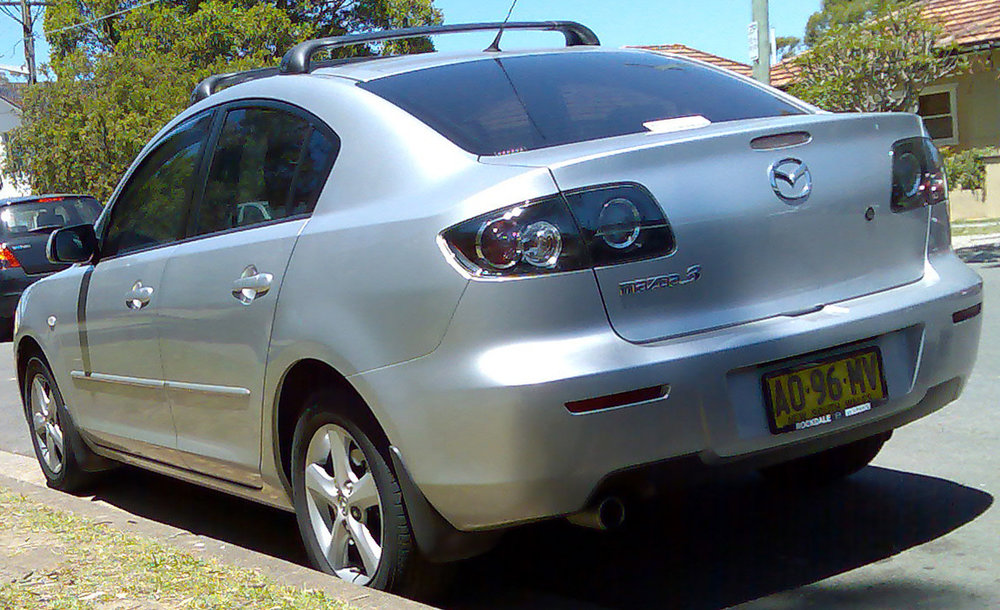

סדאן, הוא מרכב "שלוש קופסאות" (מנוע,תא נוסעים ובאגאז') שאהוב מאד על מר ישראלי. כזה:

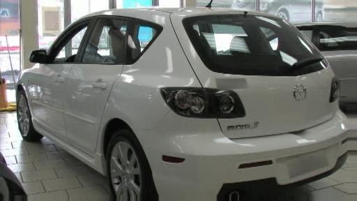

האצ'בק, הוא מרכב 5 דלתות ("ללא תחת") שאהוב על צעירים חובבי מראה ""ספורטיבי"" כזה:
