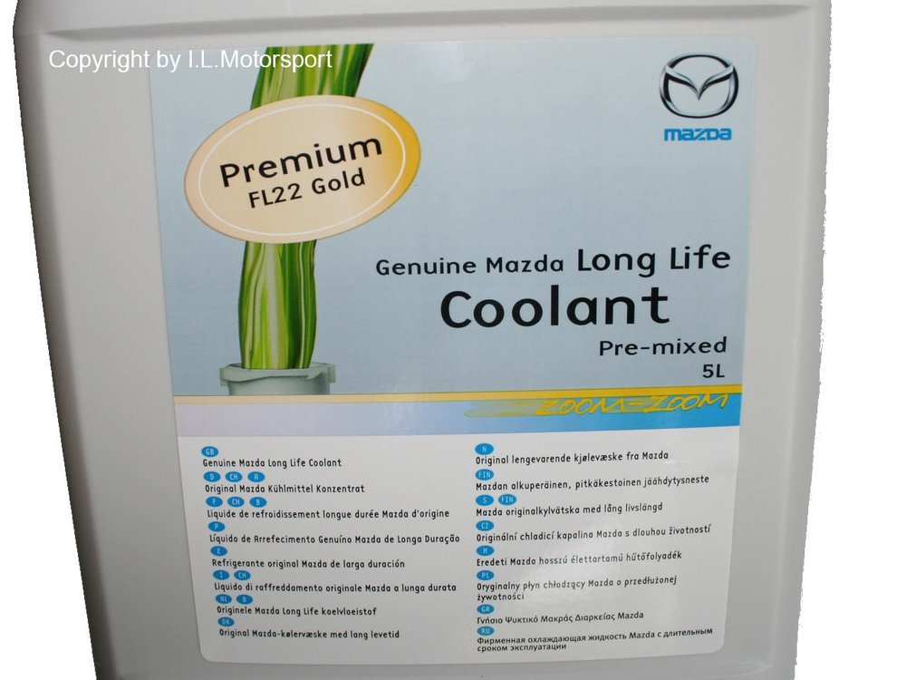

רוקן את מערכת הקירור ולאחר מכן שטוף את המערכת עם מי ברז ומלא נוזל קירור מקורי של מאזדה שתוכל לרכוש במוסכי הייבואן.
הנוזל נקרא PRE-MIXED LONG-LIFE "FL22" ENGINE COOLANT ראה תמונה מצורפת.הנוזל המתאים להגה הכוח הוא נוזל המתאים למפרט DEXRON 3.
רצוי שתרכוש נוזל תוצרת ייצרן מוכר כמו ליקווי מולי, אינך צריך לרכוש ליטר מכיוון
שתכולת כול המערכת היא בסביבות ליטר.

מרק10 צודק בתשובה -
הנוזל המתאים להגה הכוח , הוא נוזל הידראולי לממסרות אוטומטיות המתאים למפרט DEXRON 3.
רצוי שתרכוש נוזל תוצרת ייצרן מוכר כמו ליקווי מולי, אינך צריך לרכוש גלון (4-5 )ליטר
אפשר לרכוש 1 ליטר - מכיוון שתכולת כול המערכת היא בסביבות ליטר.
