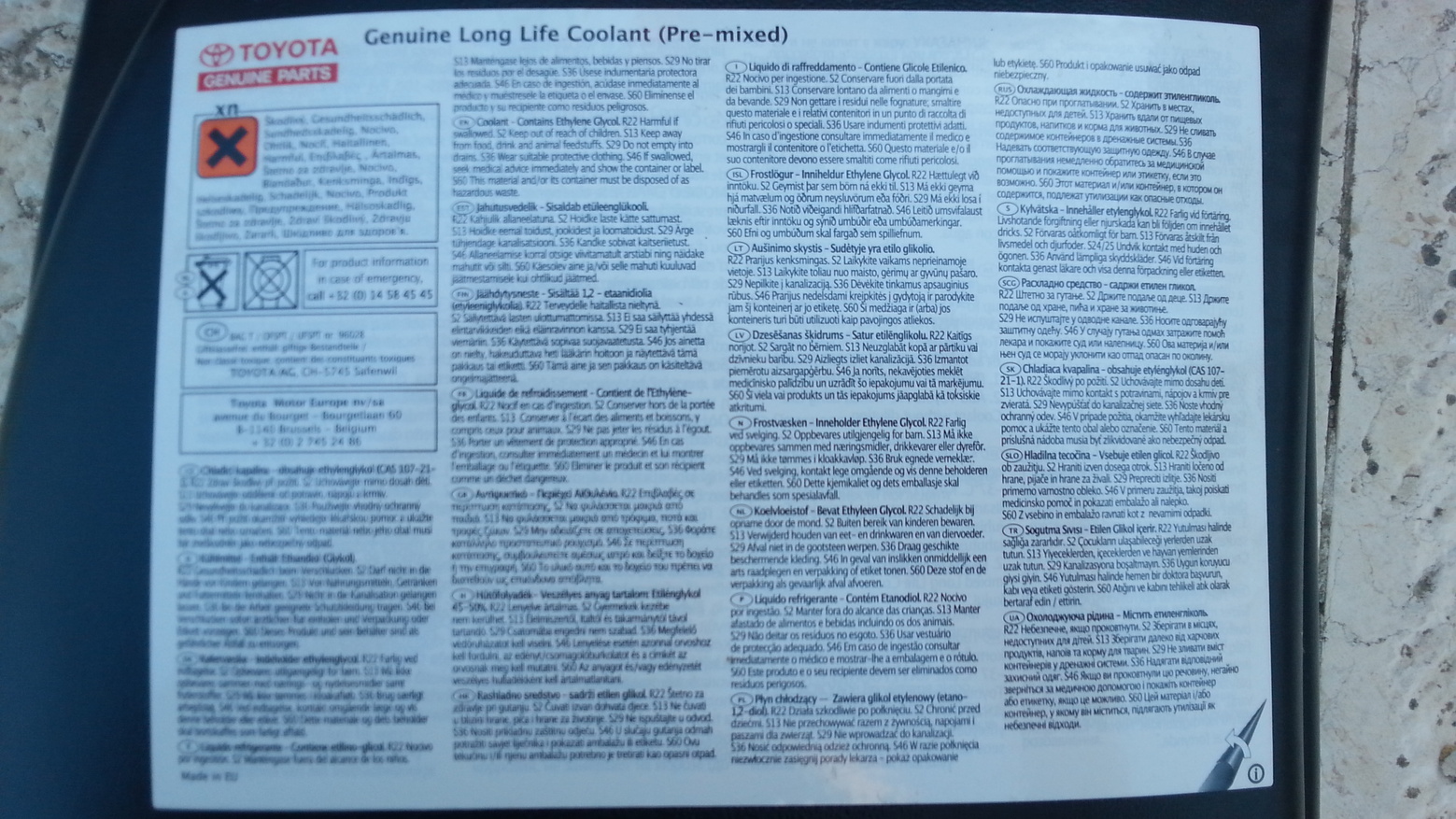

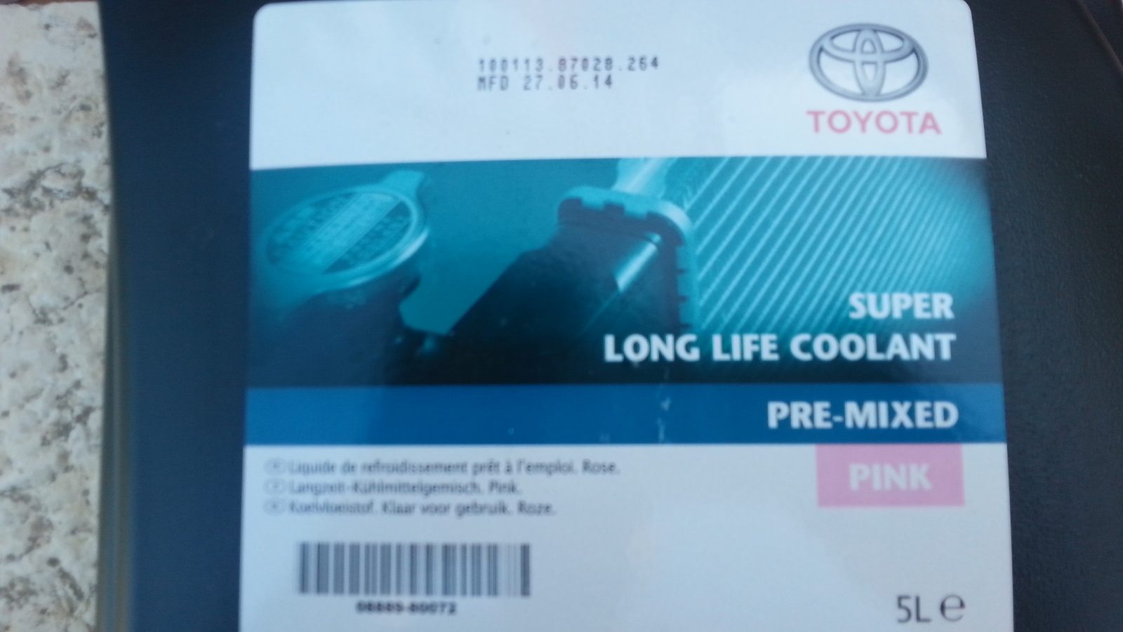

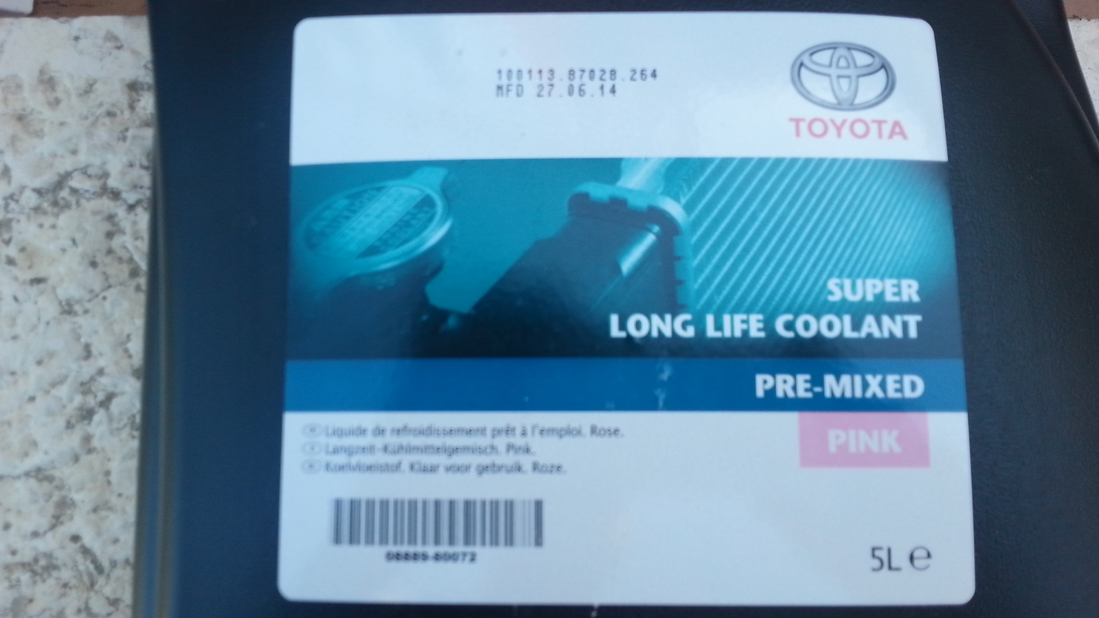

לטויוטה יש נוזל שלהם, ורוד, שנקרא SLLC (סופר לונג לייף קולנט), ונוזל אדום, LLC (בלי הסופר). אלו מכילים גם פוספט, ושמעתי שמועה על מי מייצר להם אותו, אז אני מחכה לפותח השרשור שלאחר שיעלה תמונה אולי נוכל לגלות אם מה שאמרו לי נכון בוודאות או שיש להמשיך לבדוק.
ושמעתי שמועה על מי מייצר להם אותו' date=' אז אני מחכה לפותח השרשור שלאחר שיעלה תמונה אולי נוכל לגלות אם מה שאמרו לי נכון בוודאות או שיש להמשיך לבדוק.[/quote']
על המיכל המקורי של טויוטה אין כל פרט מזהה, למעט העובדה שהוא מיוצר באירופה.
איתמר
הנוזל בתמונה זה הנוזל המקורי של טויוטה שמתאים להחלפות ארוכות של 5 שנים/ 150,000 ק''מ.
רשום לך גם על האריזה genuine part toyota.
הנוזל איכותי מאוד והכי טוב שהרכב שלך יכול לבקש.

צורת המיכל לא אומרת כלום. מיכלים זהים או דומים לא אומרים שמה שממולא בהם אכן מגיע מאותו מפעל.
אני מוכן להתחייב שהמיכל המקורי של טויוטה והמיכל של ה G12+ של ואג מגיעים מאותו מפעל הבקבוקים.
