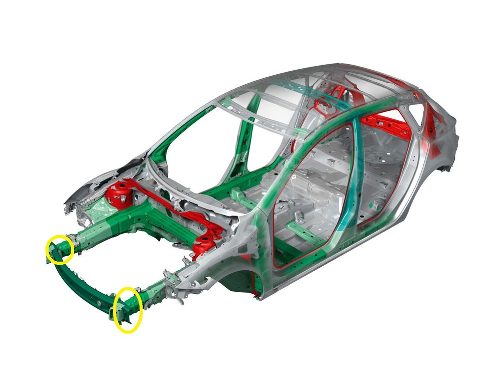

avish, קורת רוחב היא חלק מהשלדה. בניגוד לחלקי שלדה אחרים ועקב רגישותה לפגיעות, הקורה מחוברת למרכב עם ברגים (כמו שניתן לראות בשרטוט שלמעלה) על מנת לפשט את תהליך החלפתה. כדי לסבר את האוזן, אין רכב אחד בארץ שלא נוסע עם קורת רוחב מעוכה בצורה זו או אחרת. הקורה הזו ממוקמת סנטימטרים ספורים מהפגוש הקדמי, כך שאפילו "מכות חנייה" יכולות להגיע אליה ולהתיר בה צלקות.
החלפה של קורת רוחב נובעת לרוב בגלל משהו יותר משמעותי ממכת חנייה, החל מתאונה קלה בפקק או משהו רציני יותר.
לא הייתי פוסל אוטומטית רכב עם פגיעה כזו, אבל יש כאן משמעות מסחרית, וככל שהרכב מבוקש ו/או נפוץ יותר כך עולה גם הצורך בהפחתת מחיר חדה.
מבחינתך זו הזדמנות לרכוש רכב במחיר מצויין (כמובן שאם אין ברכב פגמים נוספים ומשמעותיים), אך קח בחשבון בתהליך המכירה לא יהיה קל, גם אם נדמה לך שבאמתחתך הרכב המבוקש בישראל. קונה זול - מוכר זול.
