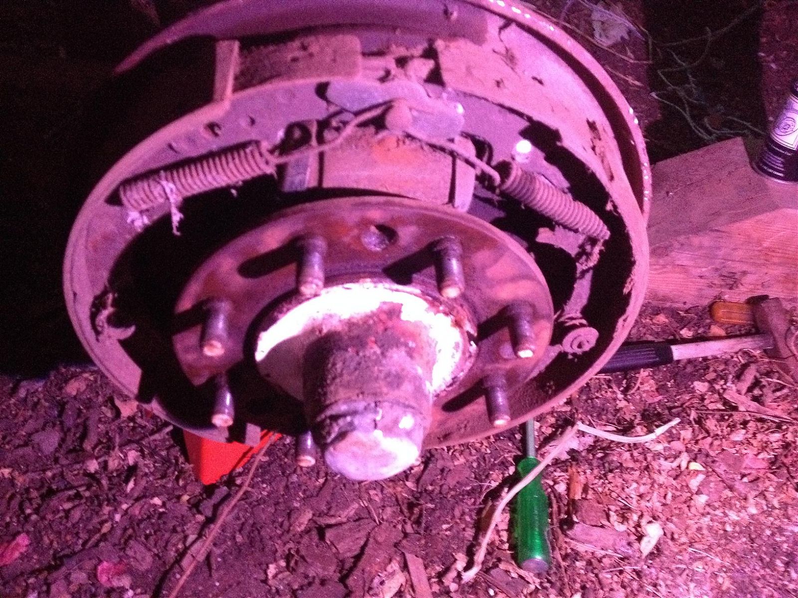

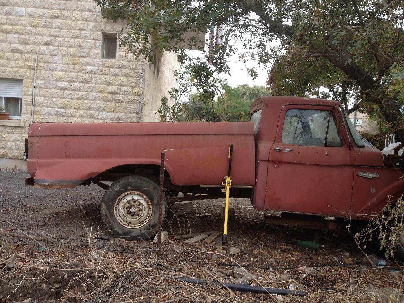

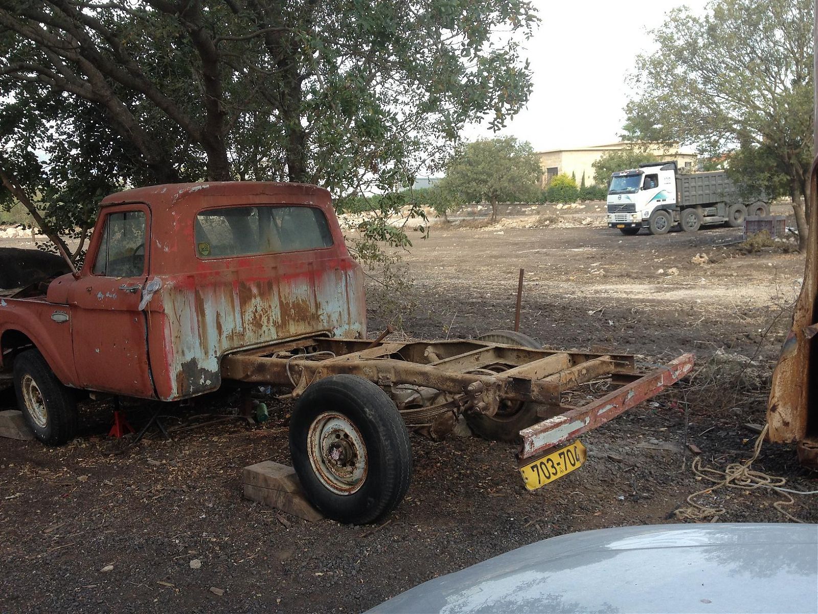

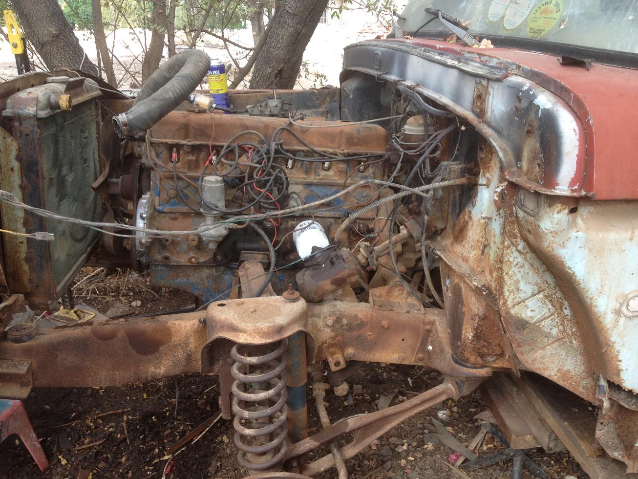

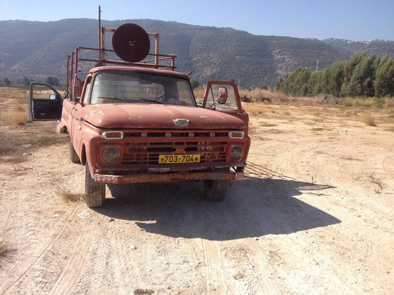

ראשית, המנוע עובד יפה ועגול ,הקרבורטור מחזיק טורים ללא סיוע וכעת אפשר להתפנות לפירוק הטנדר.
בלמים קדמיים פורקו , הצנרת והמשאבות במצב קטטוני (לא ממש מפתיע).

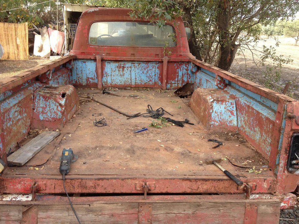

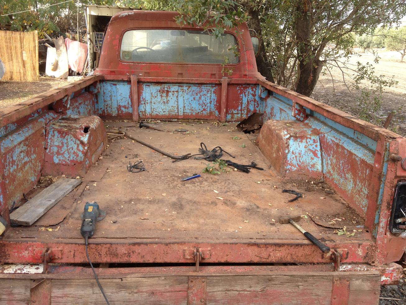

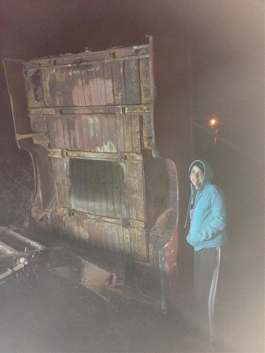

שלב ראשון: פרוק הארגז מהשלדה ,מרבית הפתחים נפתחו בכוח הזרוע וארבעה סוררים נקטמו באמצעות דיסק.זה כמובן החלק הקל:) החלק היותר מורכב היה הורדת הארגז מהשלדה ללא סיוע ובחשיכה (כי הרי אנחנו לא מסוגלים לדחות סיפוקים) אז כמה רצועות, ענף גבוה מעץ האלה שהטנדר עומד תחתיו , קונטרה מרכב נוסף ואחרי רבע שעה הארגז ניצב על הדלת שלו מנותק מהשלדה.

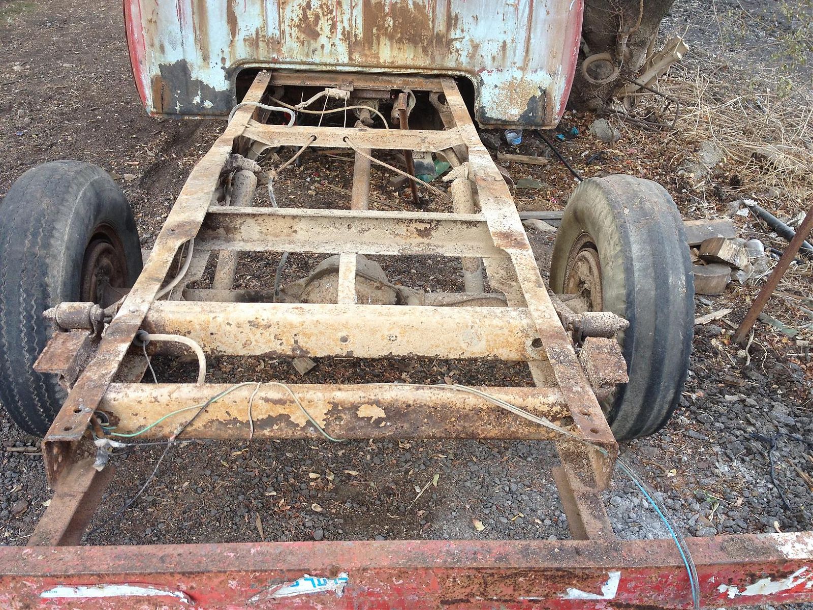

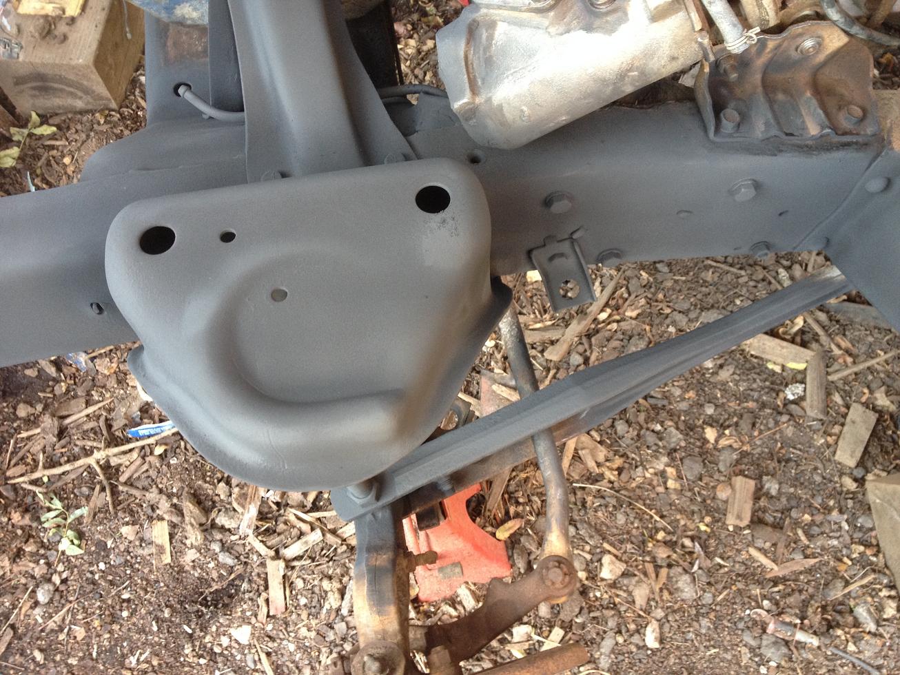

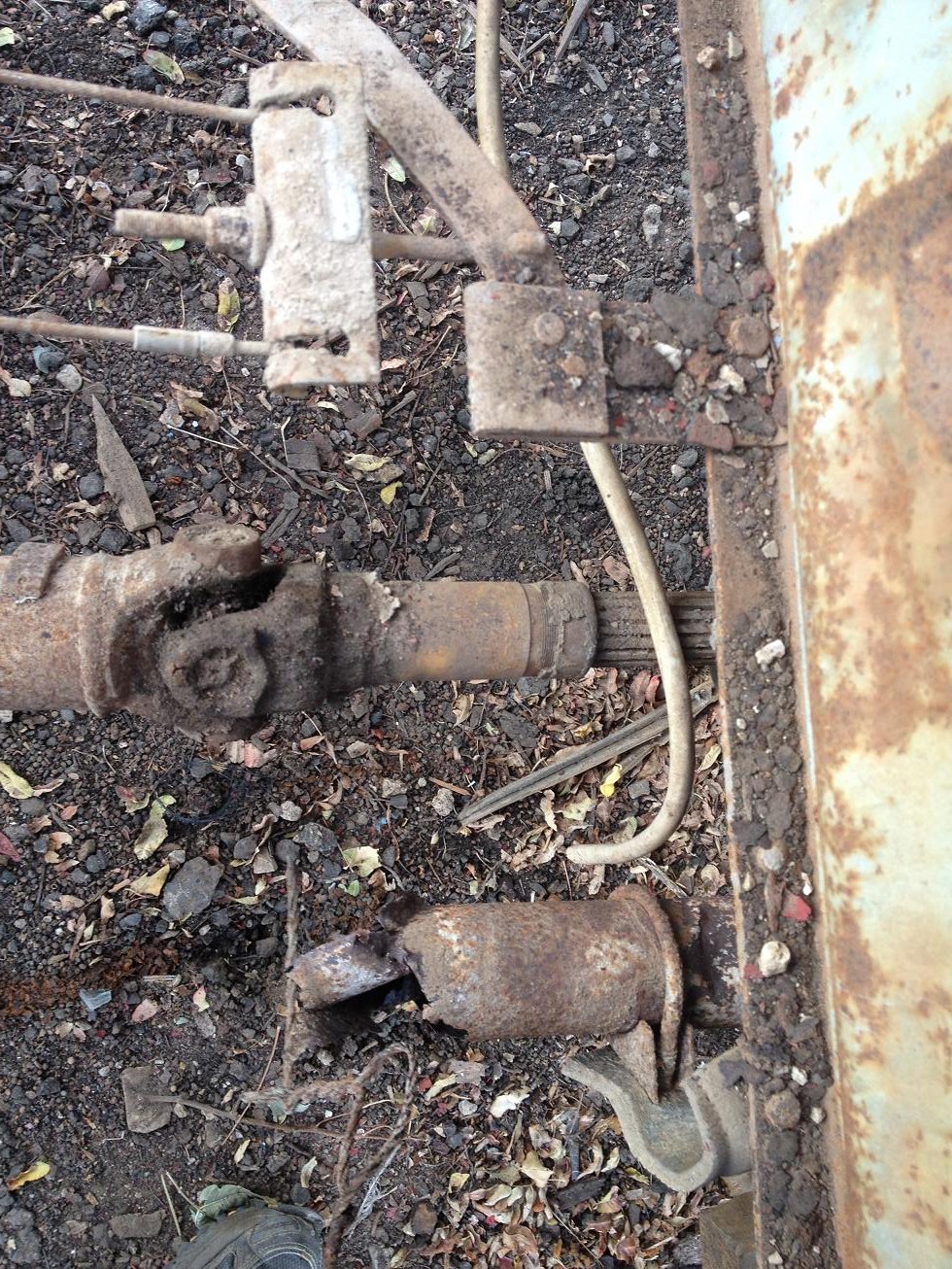

השלדה במצב טוב, מלוכלכת אך החלודה שטחית ומתנקה בקלות .
מיד לאחר מכן בעזרתו של ניב שני ,פרקנו את הכנפיים (פנימי וחיצוני ) את המסכה והגריל. בקיצור, הפשטה של המרכב הקדמי.
כעת אפשר לגשת בנוחות ובקלות למנוע , למתלים ולמערכת ההיגוי.
הארגז,המרכב הקדמי שפורק והדלתות ישלחו בקרוב לניקויי חול . השלדה תנוקה במקום ותצבע ביסוד ולאחר מכן בצבע שחור.

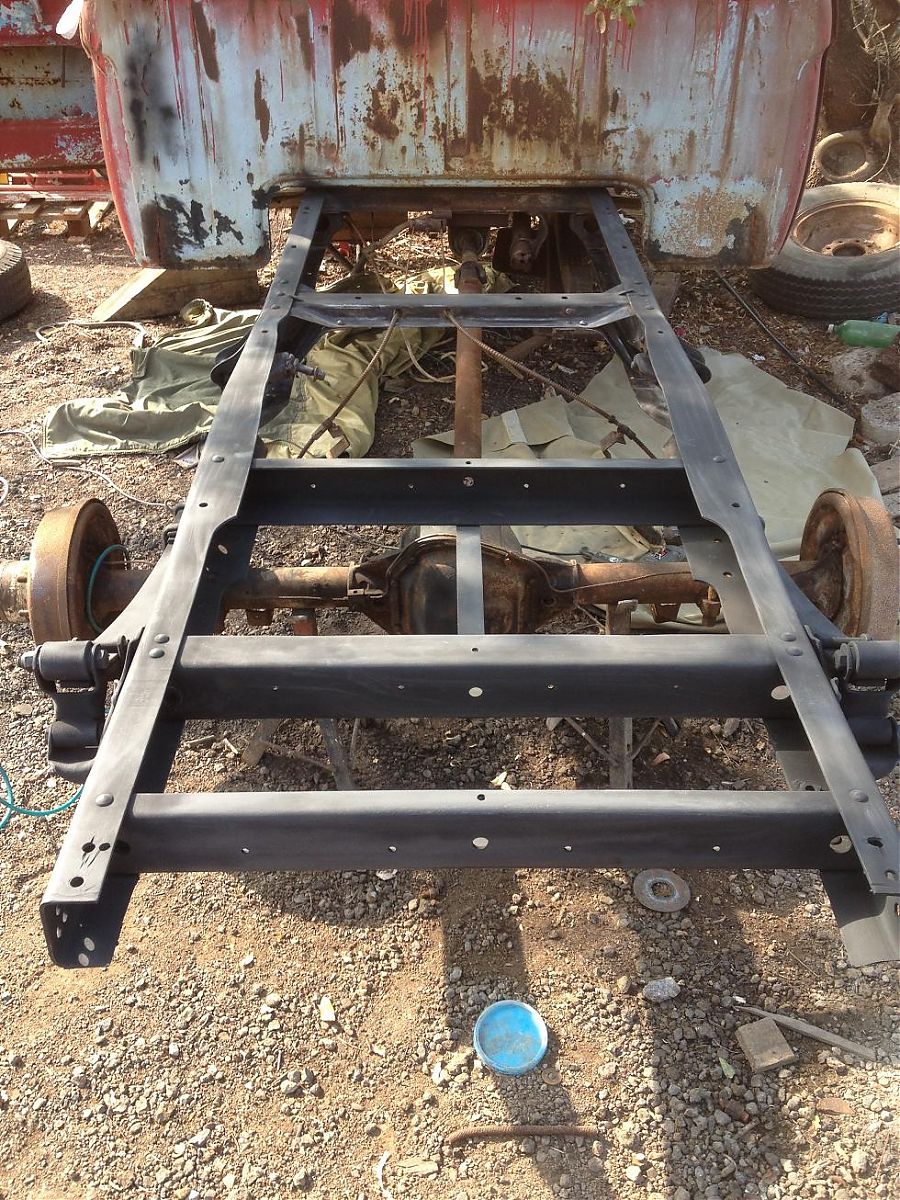

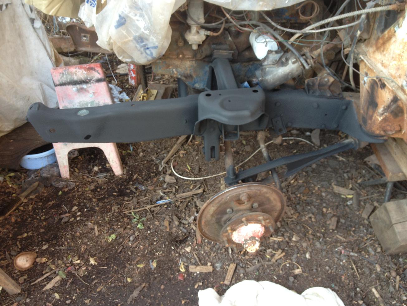

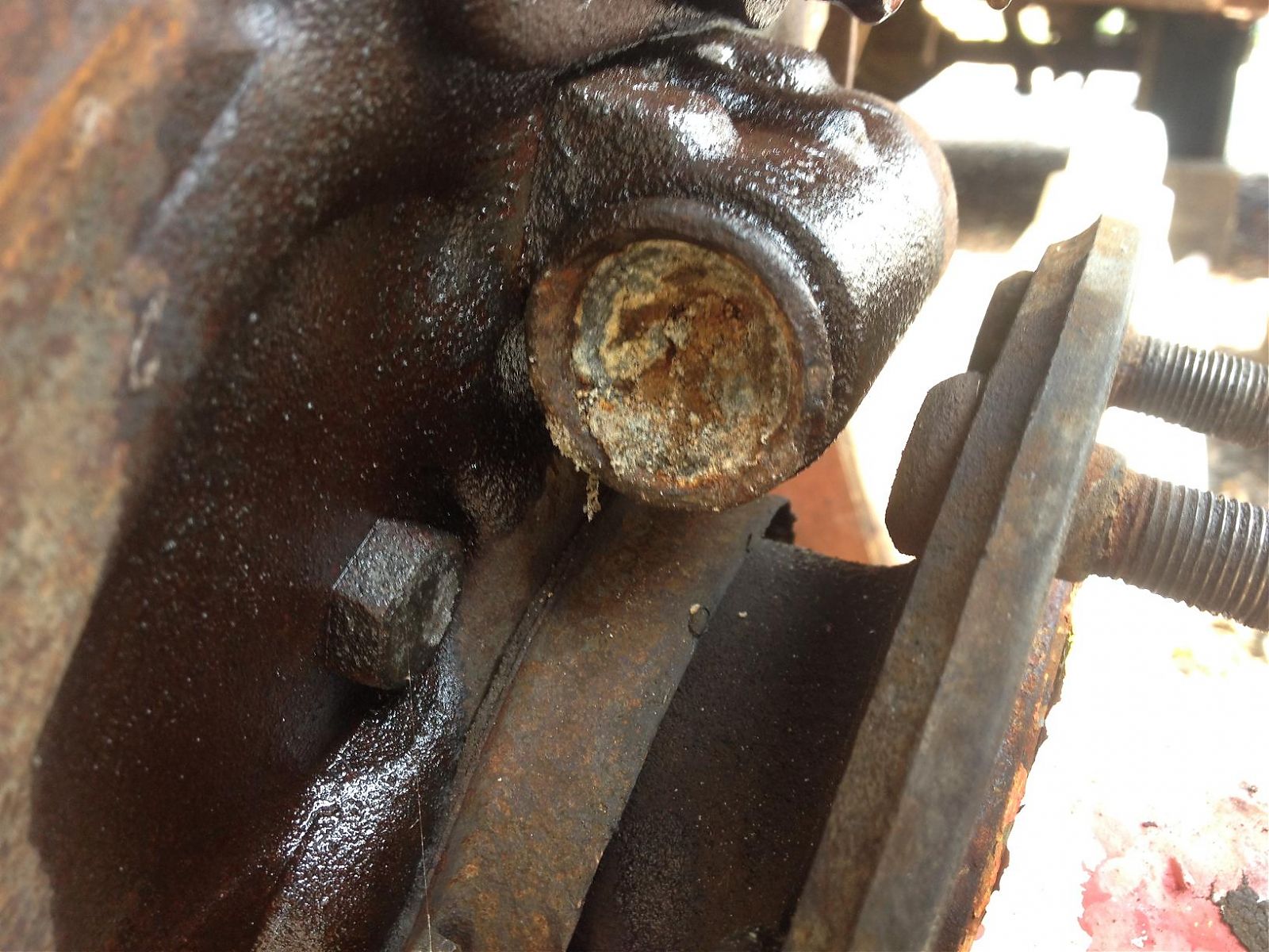

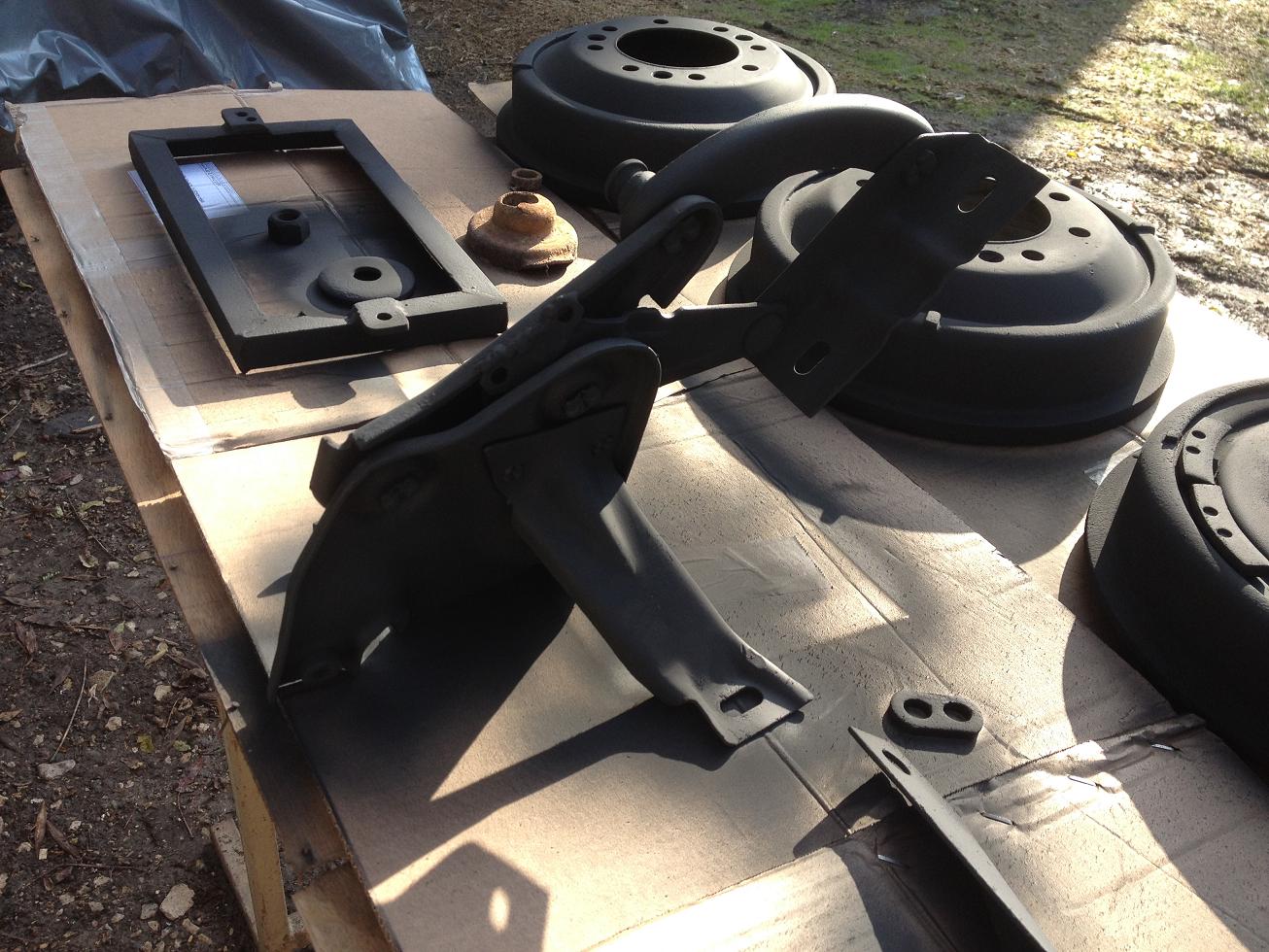

עדכון ממלכת החלודה ...

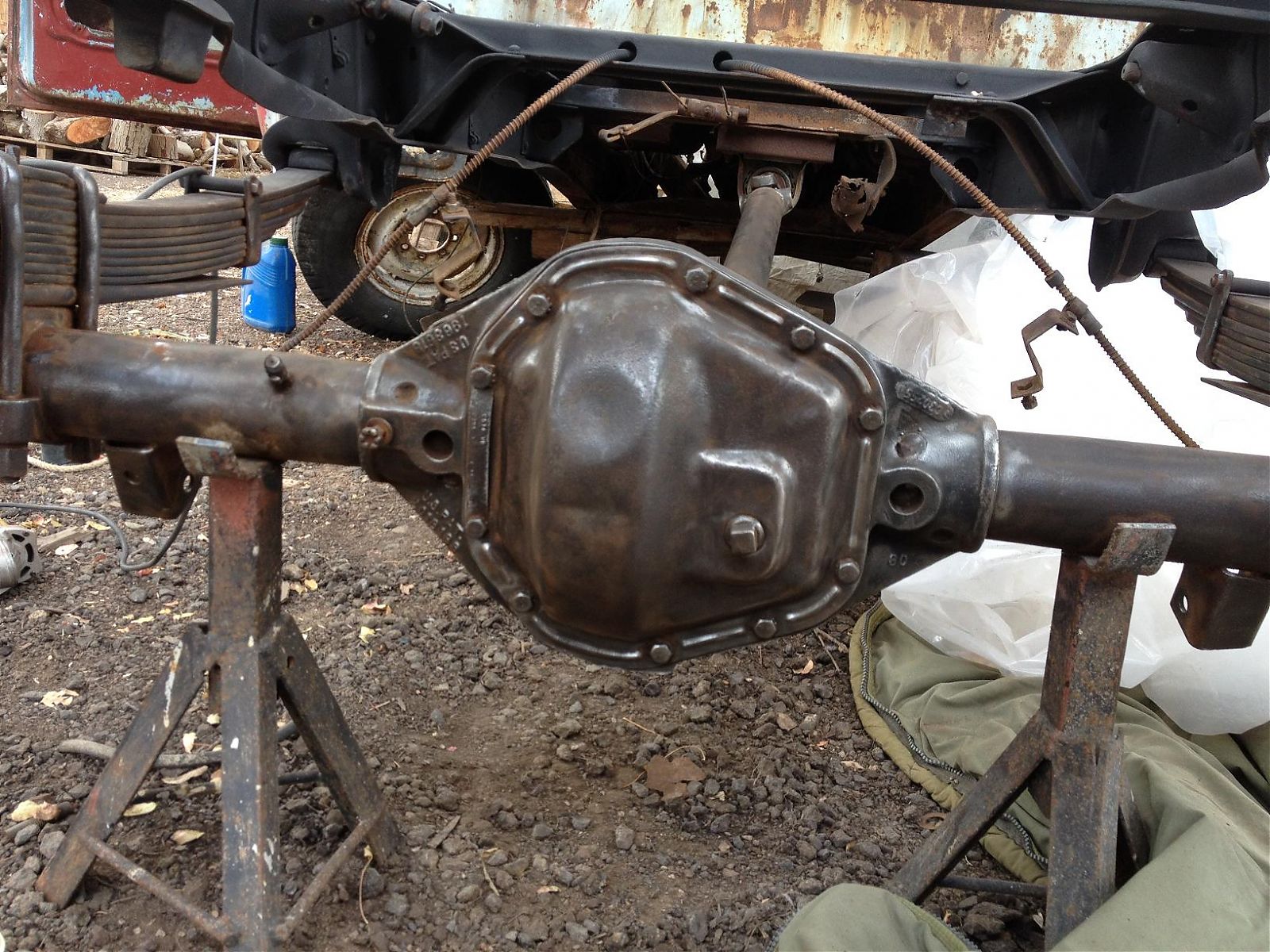

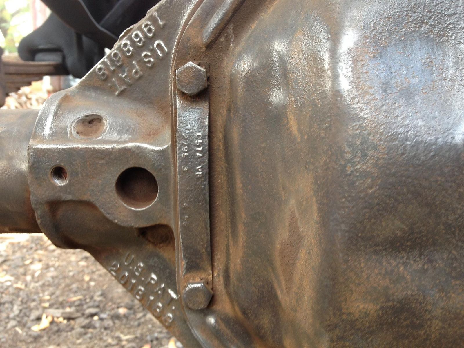

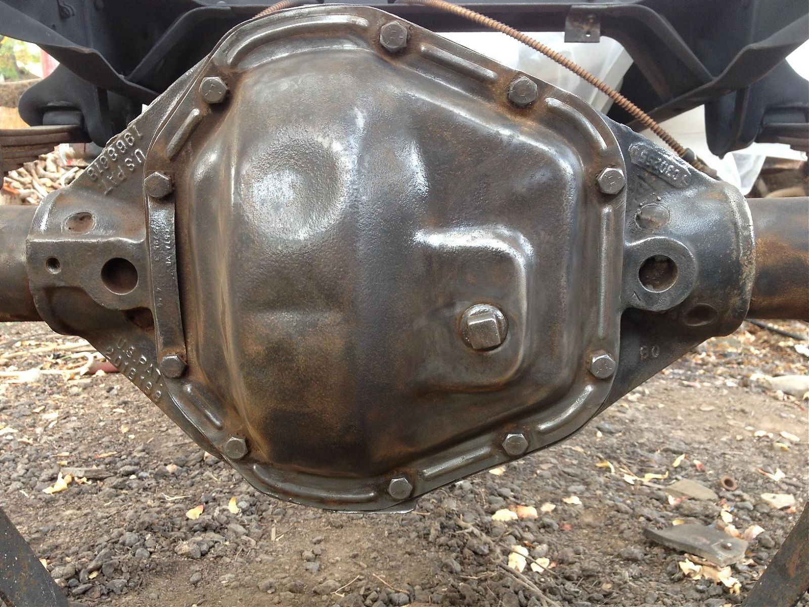

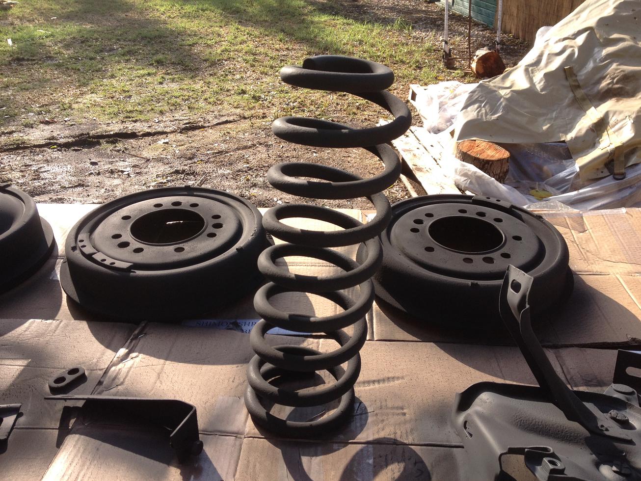

בשלושת השבועות האחרונים הסרתי חלודה שמספיקה לבניית שלדה חדשה (אילו כמובן היה ניתן "למחזר" חלודה לברזל )

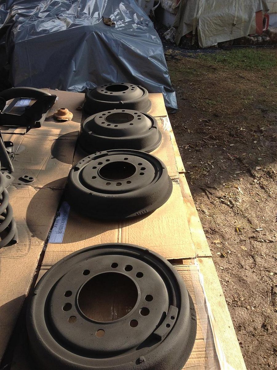

הרבה מאוד מברשות פלדה ושעות דיסק ארוכות הניבו שלדה אחורית נקייה עד לרמת זיהוי הקודים של כל קורה וקורה .

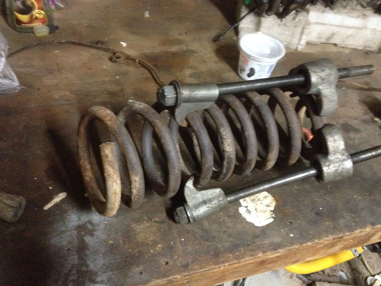

הציר האחורי כנ"ל , דרמים וקפיץ קדמי ועוד חלקים שפרקתי על מנת לעבוד עליהם בימות הסערה כשלא התאפשר לעבוד על הטנדר עצמו.
אני לא מלאה אתכם בכל בורג שפורק ,אעשה זאת בהמשך בנקודות משמעותיות בשיפוץ ,כרגע העבודה הזפית והיסודית (והמהנה:)
הנה כמה תמונת להתרשמות .
