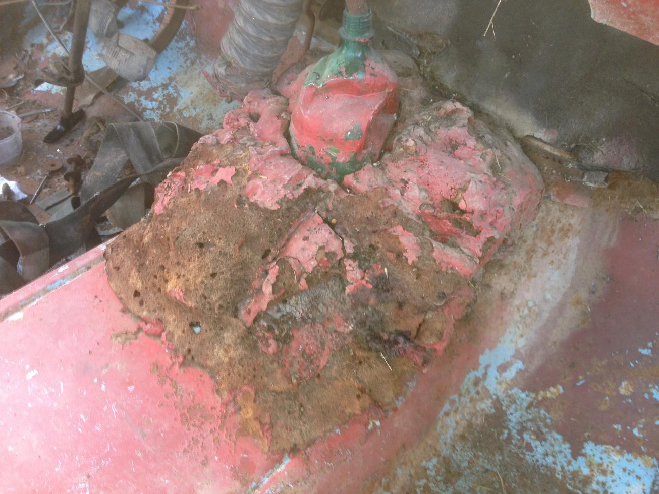

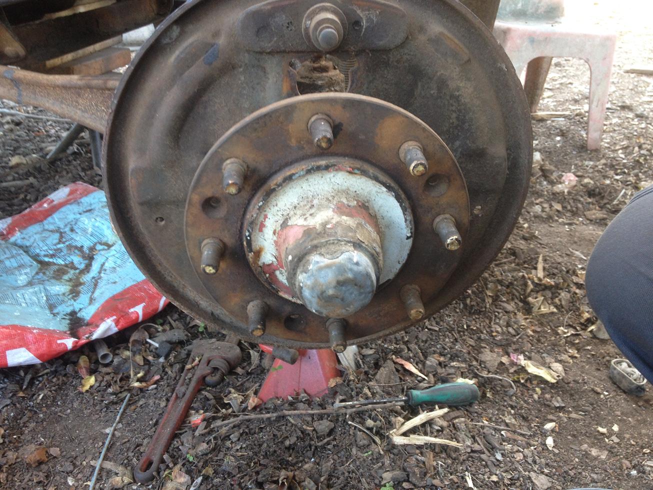

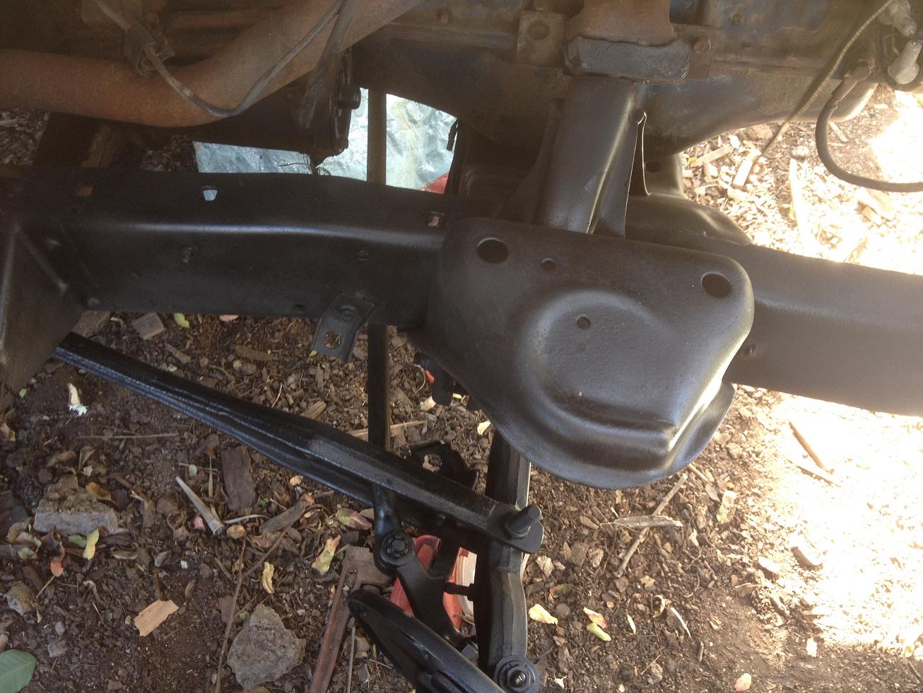

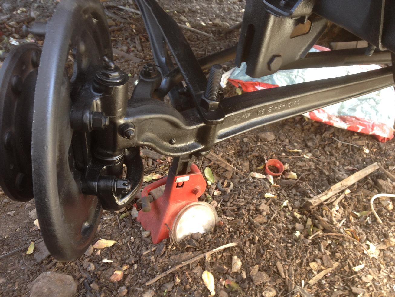

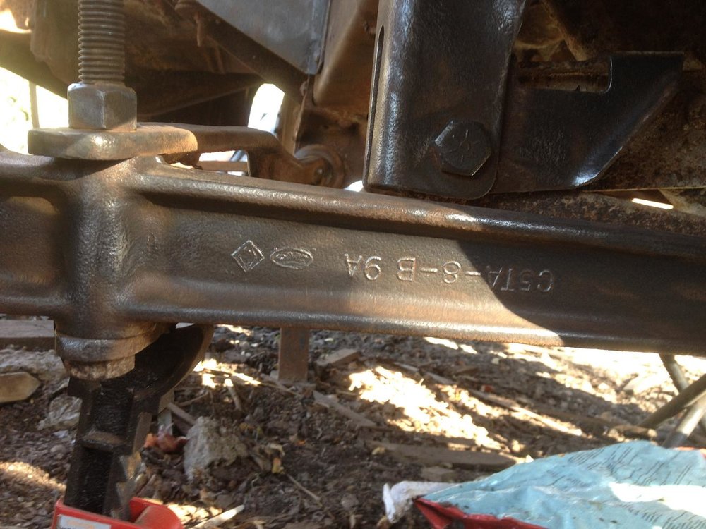

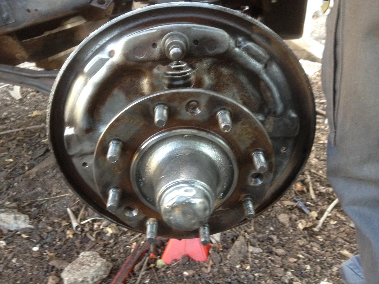

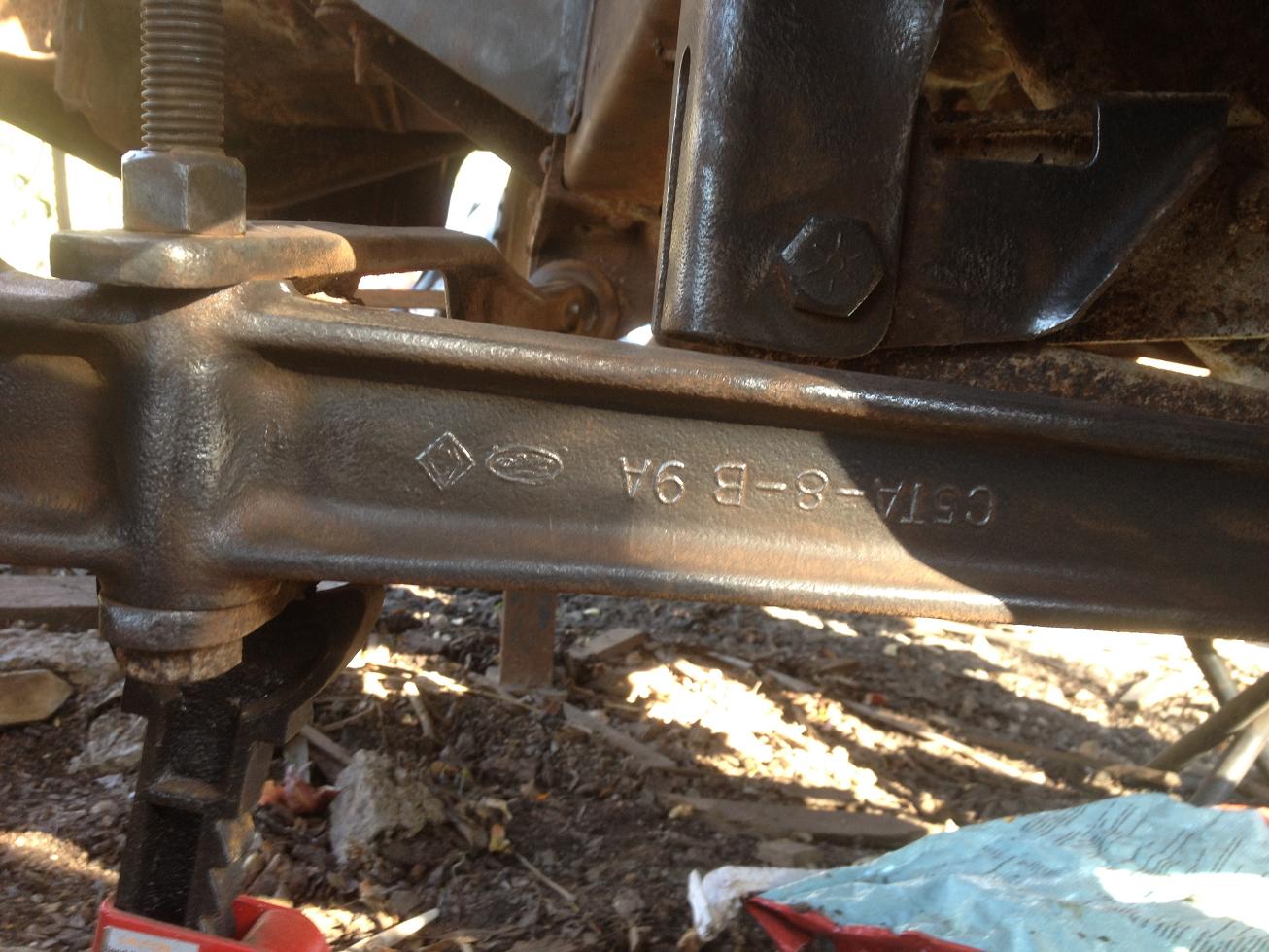

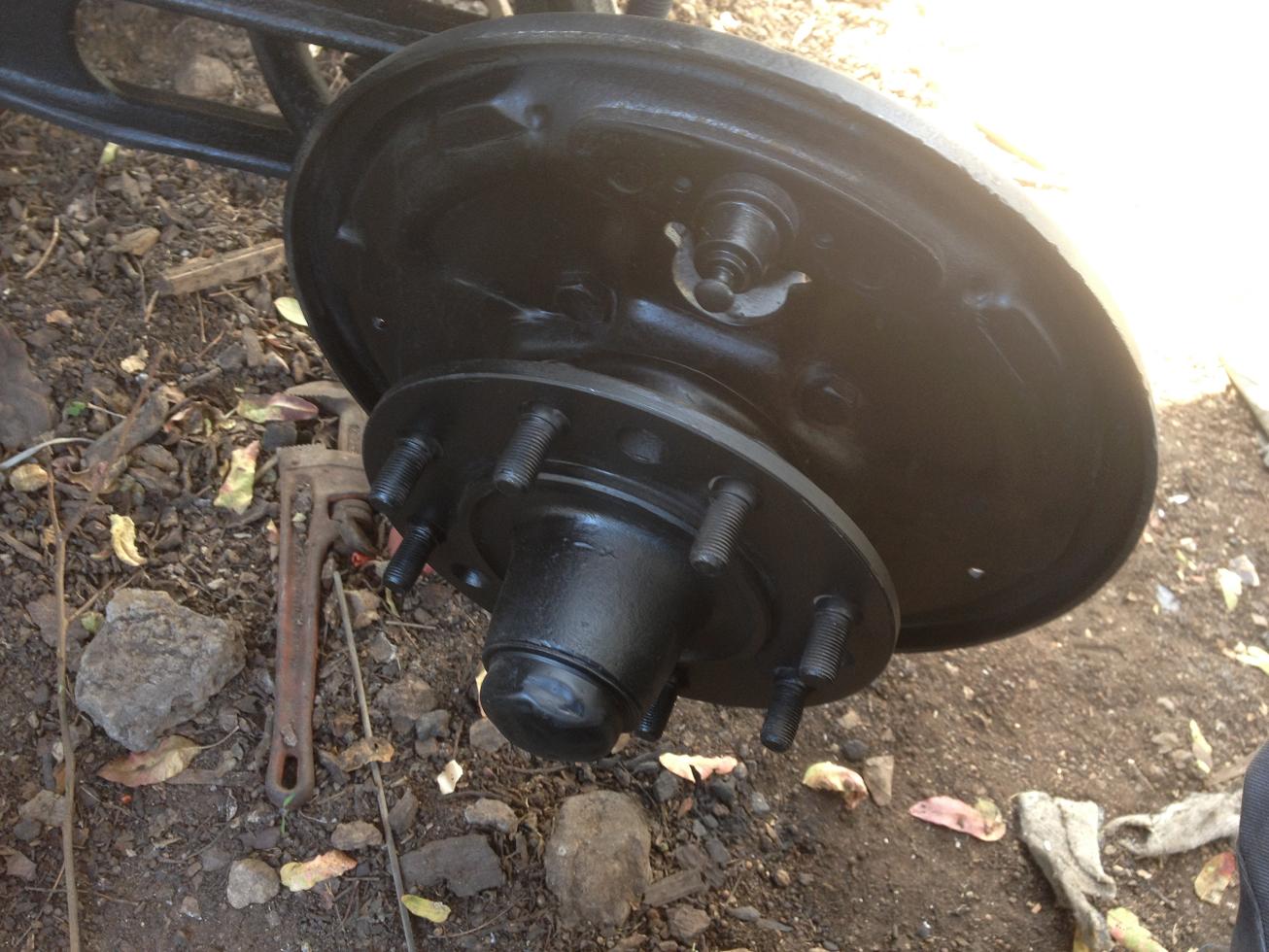

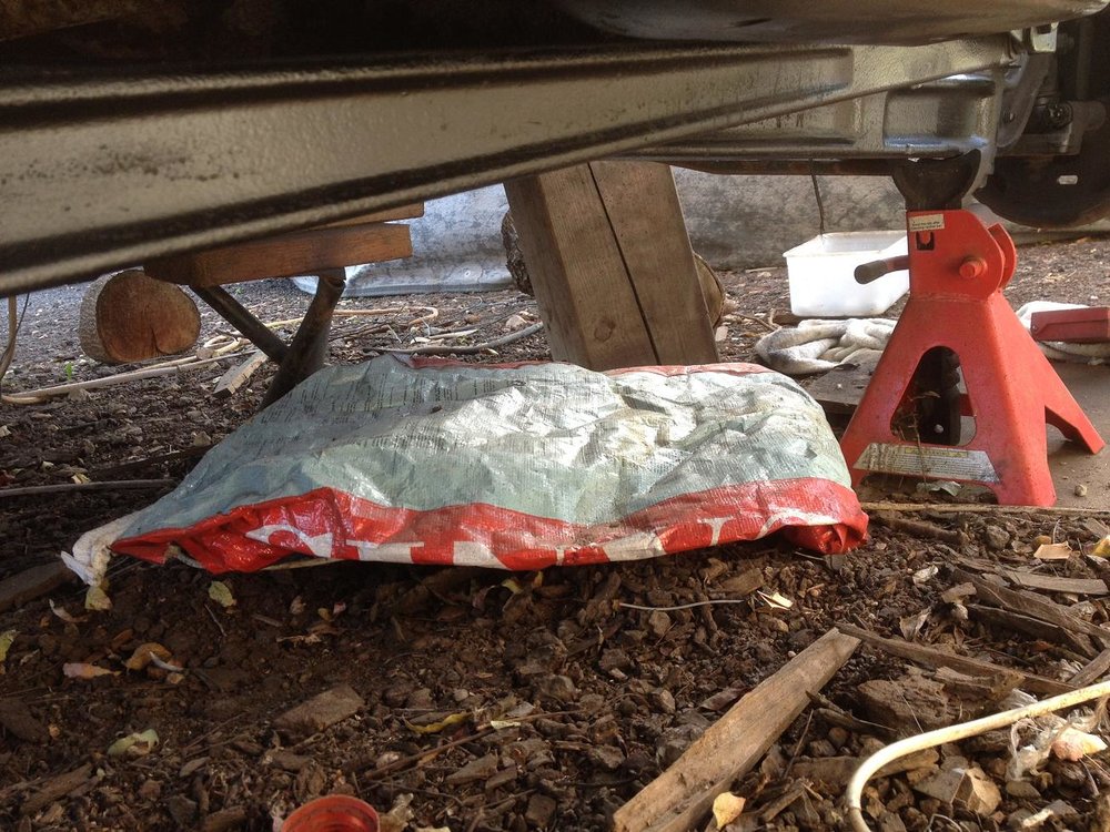

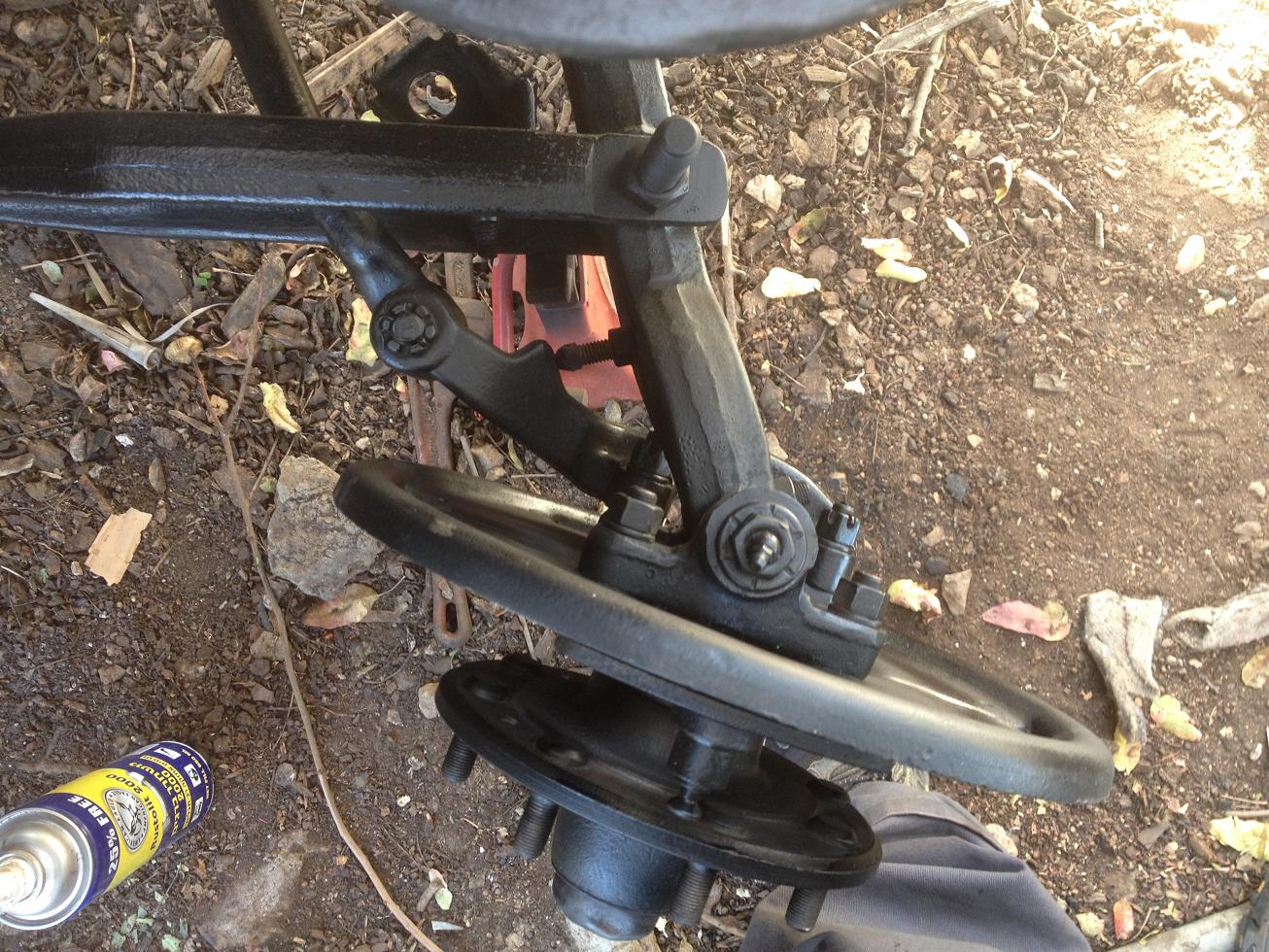

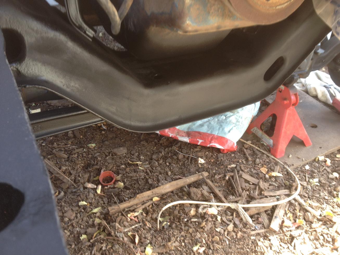

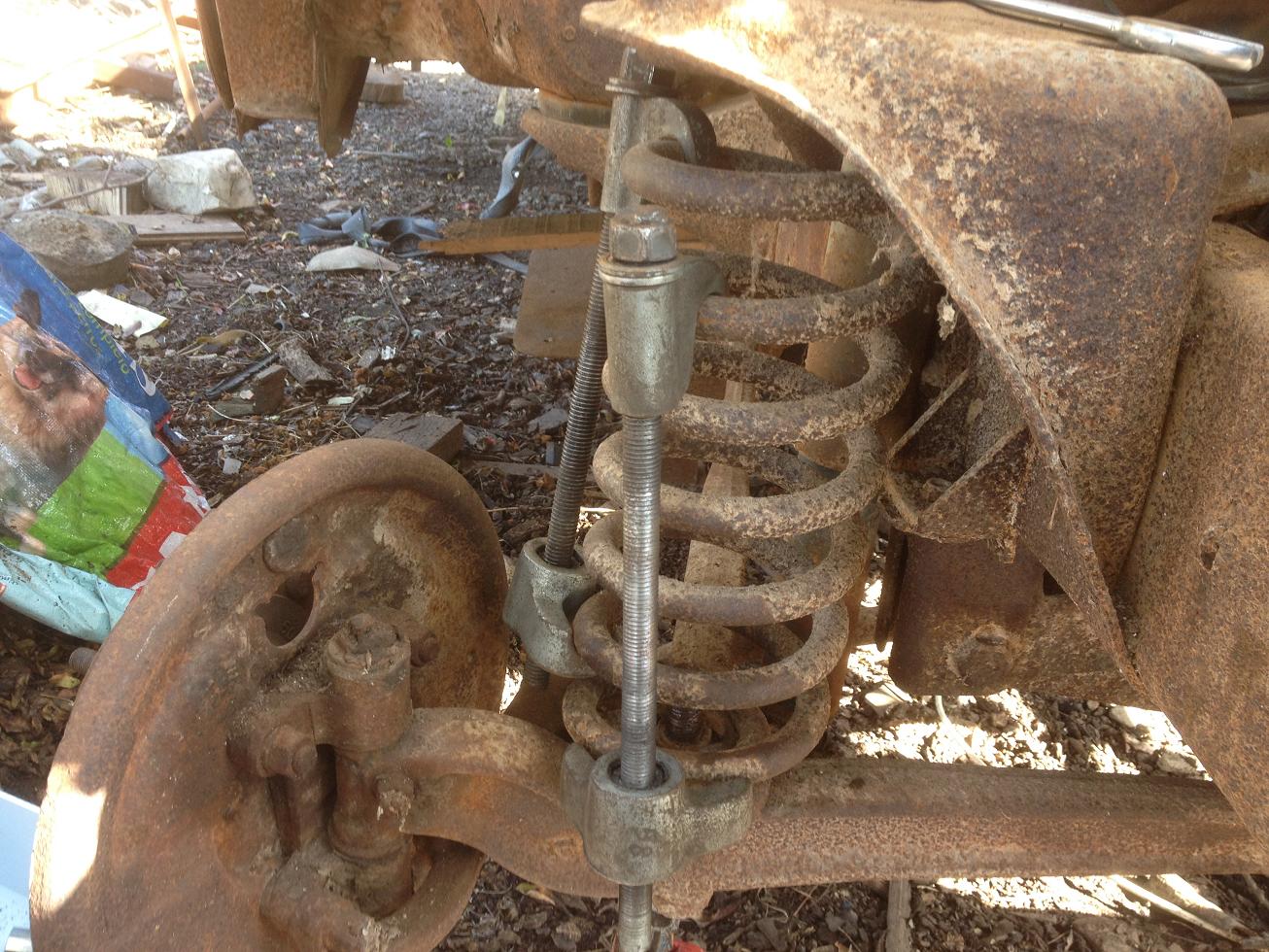

זרועות השלדה הקדמית מוטות ההיגוי נוקו ונצבעו בממיר חלודה ויסוד.

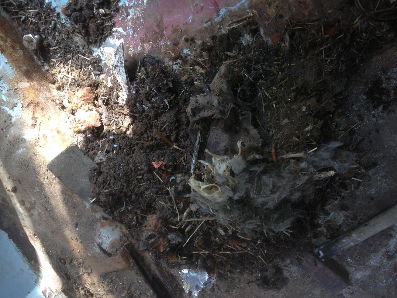

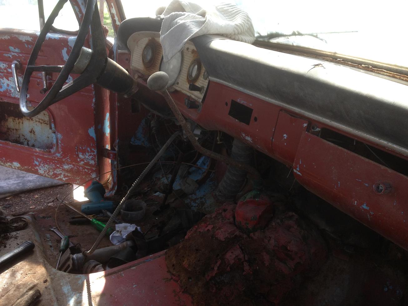

בקבינה: הספסל פורק , טנק הדלק שמצבו החיצוני טוב מאוד פורק גם הוא מה שהוכיח שניתן לשלב ארכיאולוגיה , זיאולוגיה
ואספנות רכב. ערימות של אדמה תחוחה בשילוב קש , מטבעות ושלד של חולדה :)
שתי תושבות הקבינה "חסכו" לי עבודת פירוק ונשארו לי ביד יחד עם קילו חלודה כעת נותר לפרק את שתי התושבות האחוריות ולהעביר את הקבינה אחורה .

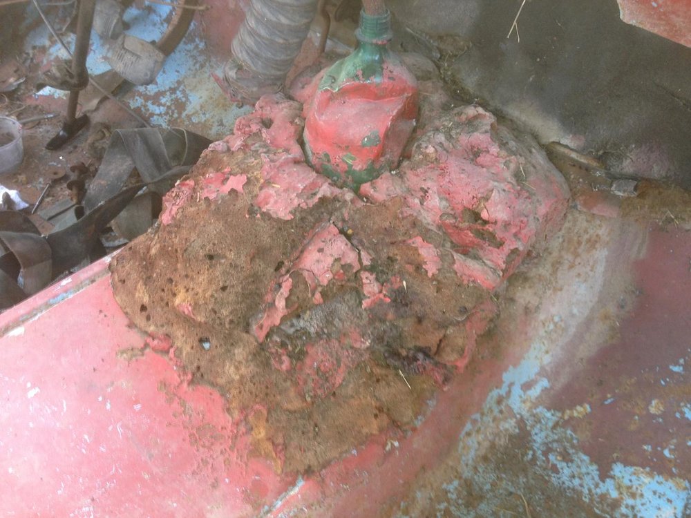

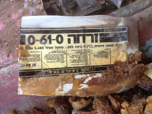

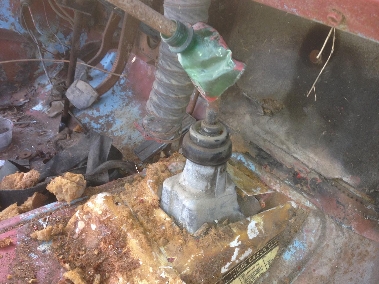

בנוסף , כשהוחלף גיר ברכב בשנות ה 70 התחיל כל עניין "המיחזור של פלסטיק" ולכן במקום לבנות מכסה מותאם מפח שיסתיר את הגיר, מפעל כימקלים חיפה " תרם" מיכל זרחה!! שנחתך ,והותאם כמכסה. על זה התיזו חומר מוקצף בערימה גדולה ובא לציון גואל וכולם היו מבסוטים (כנראה שהיו).
זהו, עד כאן להיום . בסך הכל כל עוד יש חלודה אין תלונות.
מספר תמונות להתרשמות וחבר'ה באמת אני צריך רק שמשה קדמית אחת אז לא להפגיז אותי ..:wink:
