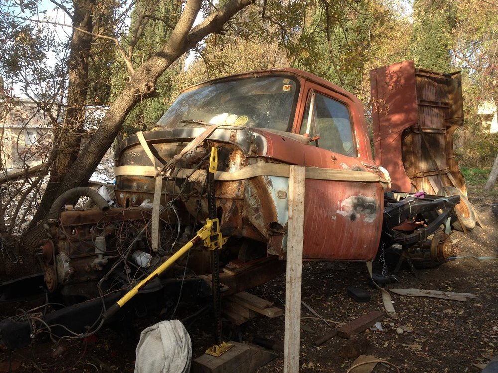

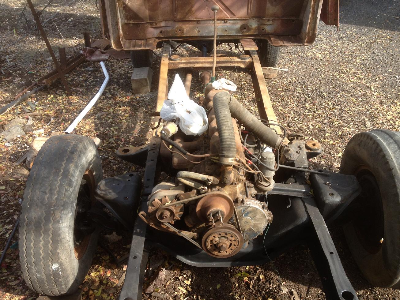

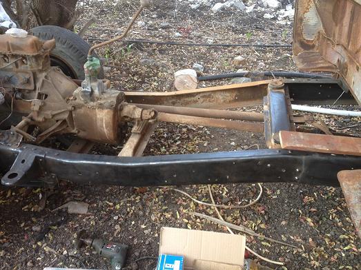

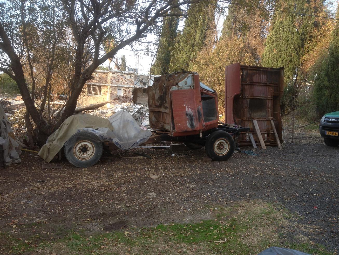

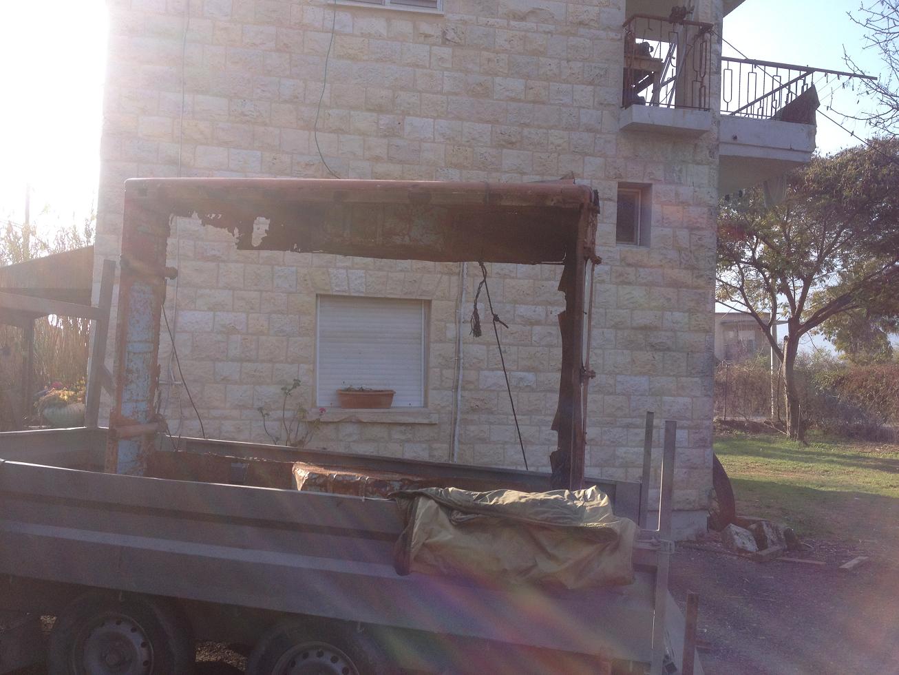

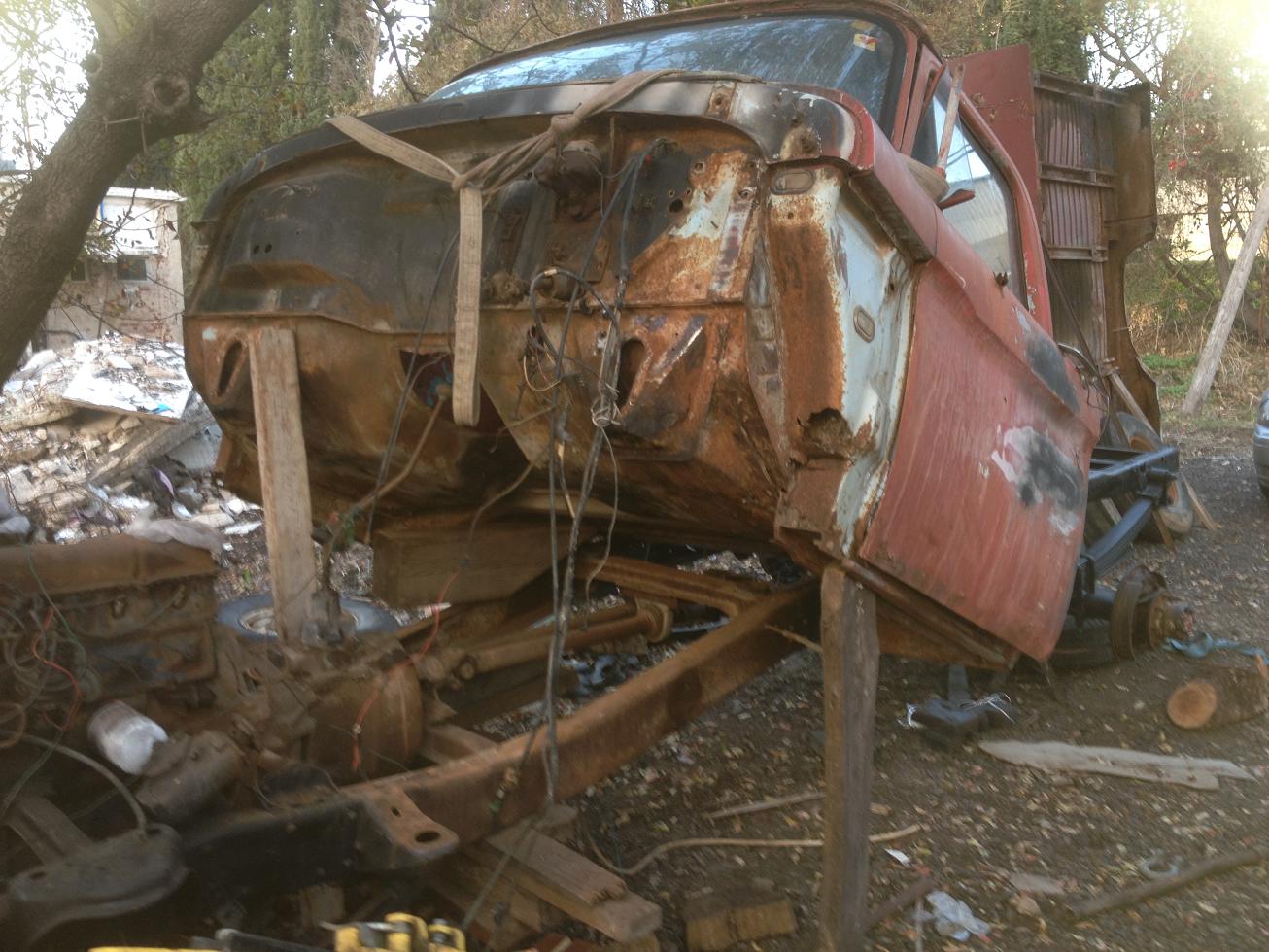

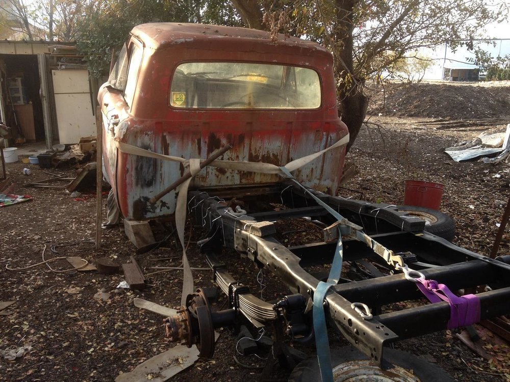

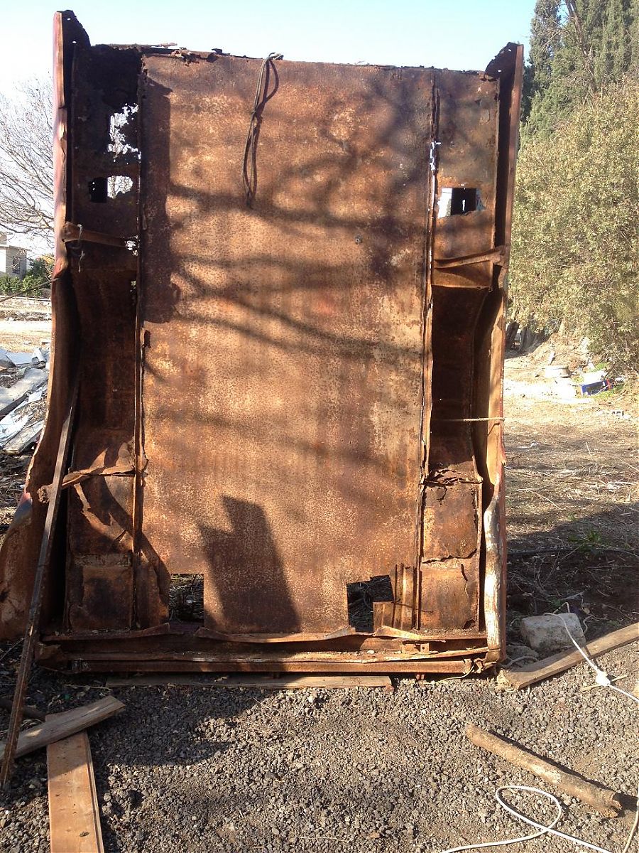

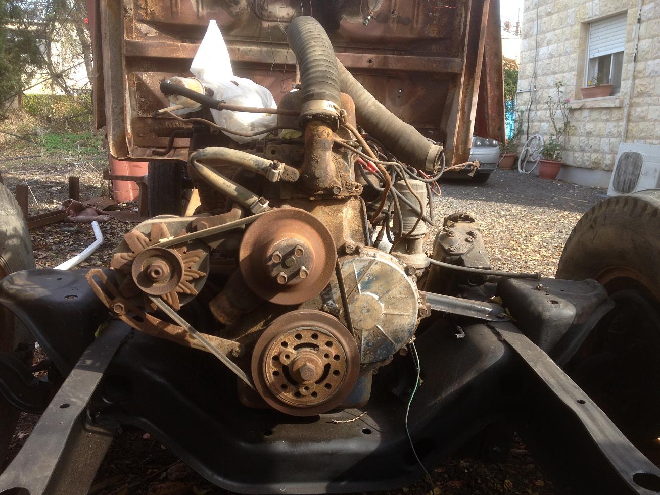

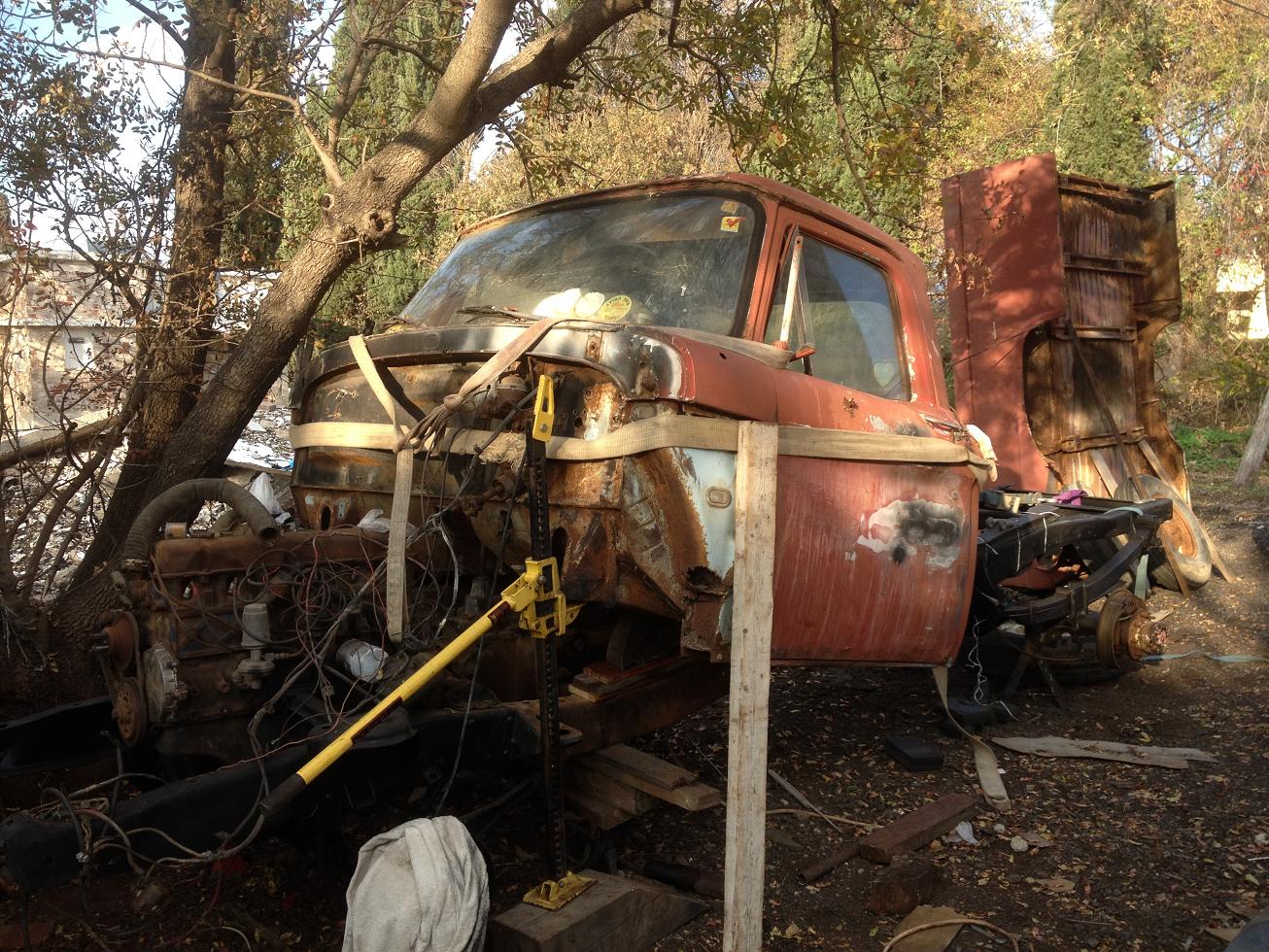

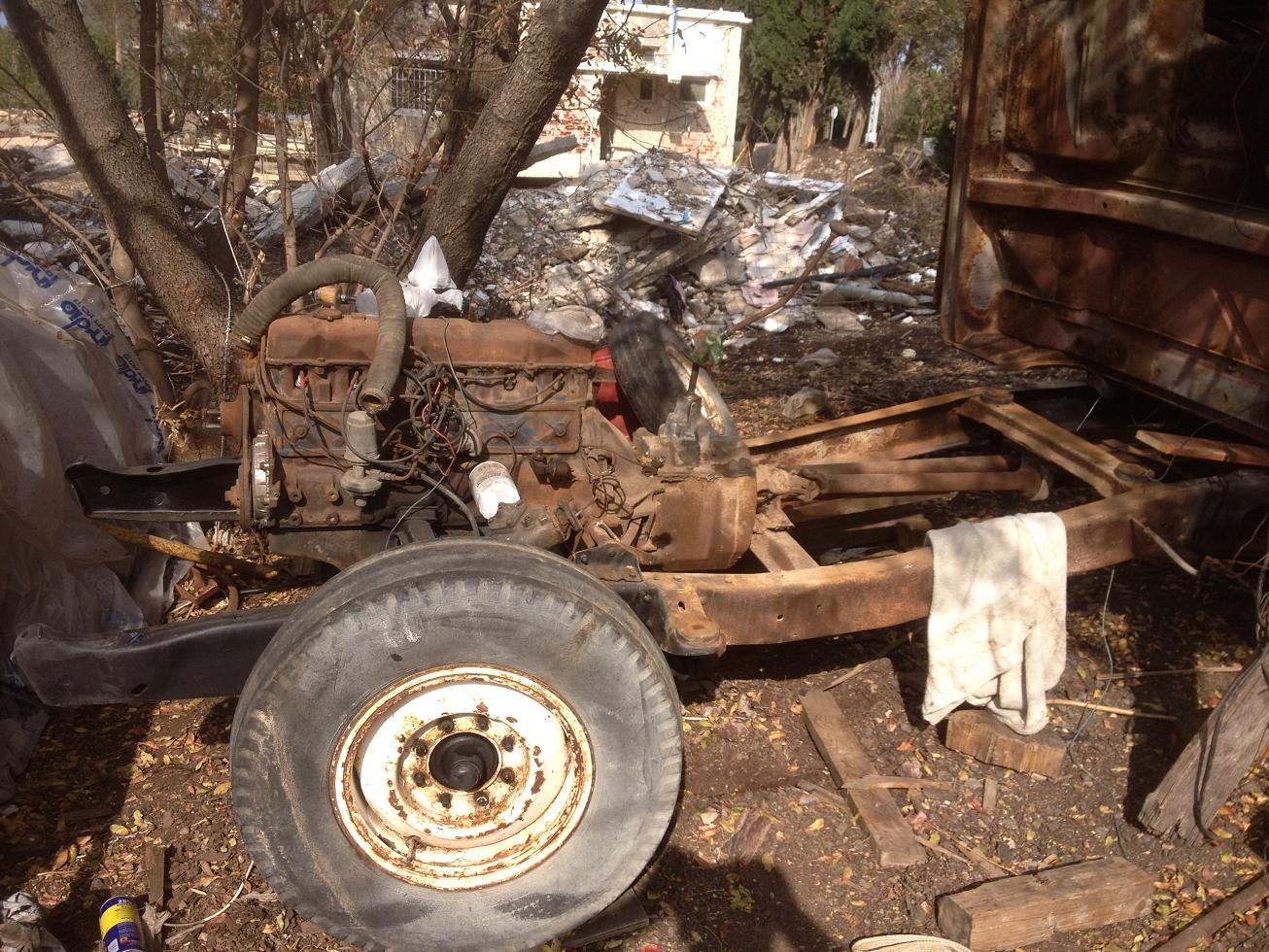

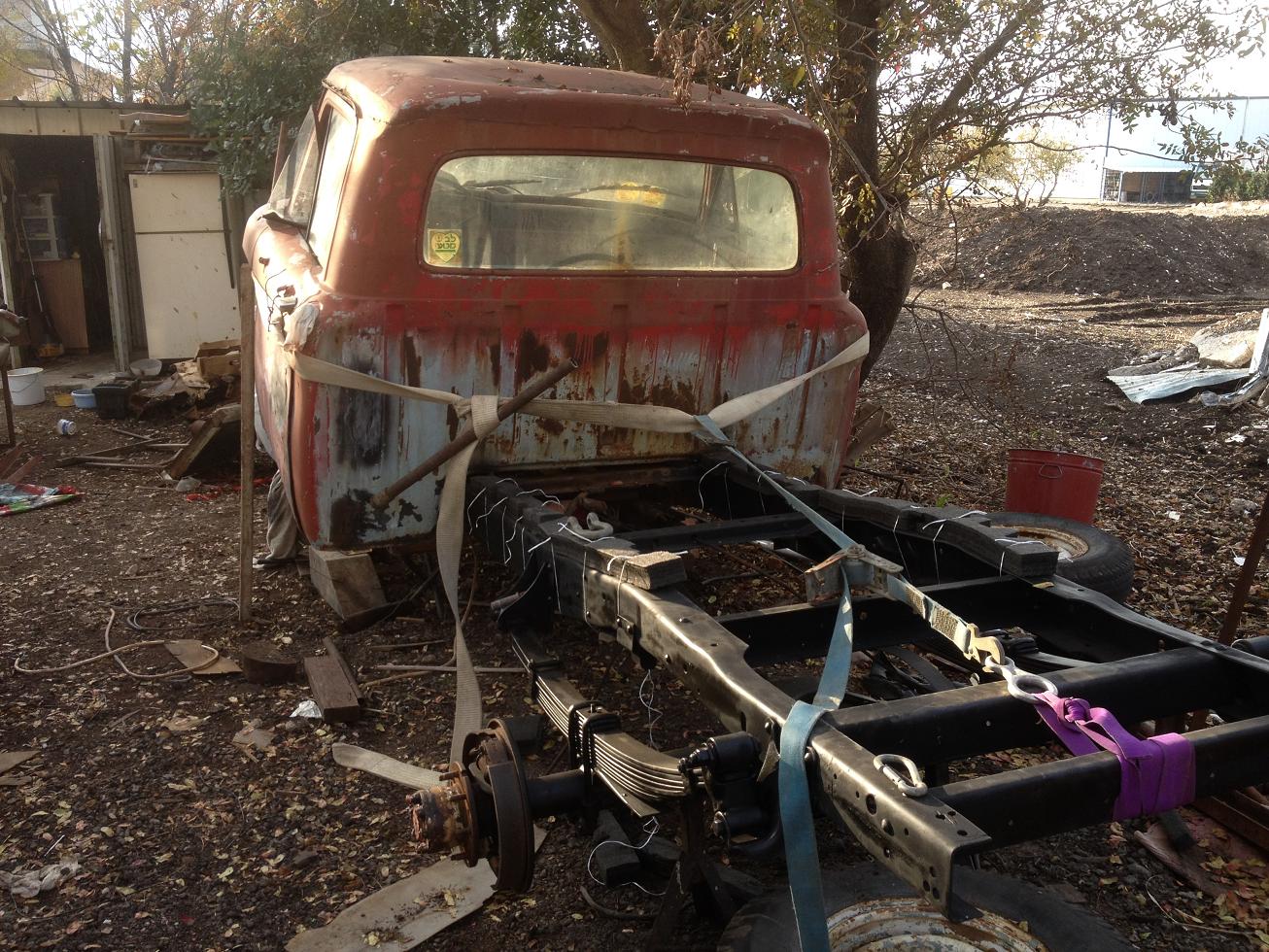

ניתוק הקבינה מהשלדה והשענתה בזהירות לאחור על חלקה האחורי של השלדה (מטעמי נוחות ,חסכון במקום וחוסר רצון לפרק את מכסה הגיר על מנת לשחרר את מוט ההילוכים הארוך :).

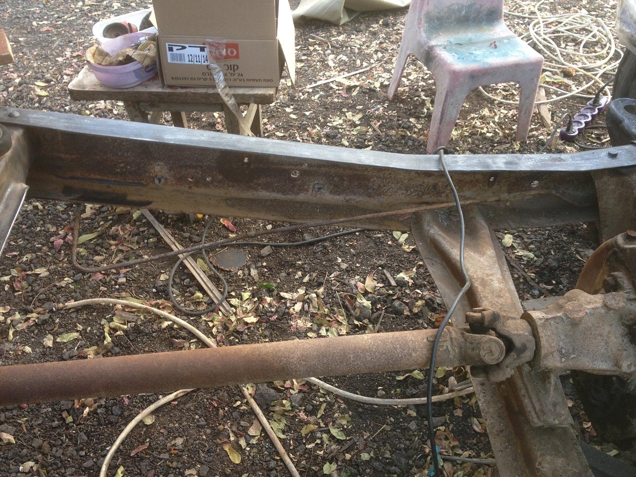

בסך הכל להוציא ריקבון באזור התושבות הקדמיות של הקבינה המצב סביר ולא נמצאו חולדות מתות נוספות.. .הזזת הקבינה אפשרה גישה לניקויי השלדה ופירוק צנרת הבלמים והדלק.
מספר תמונות להתרשמות ונמשיך הלאה לתמונות הבאות .(לא הגיע הזמן לאפשר העלאה של יותר מ8 תמונות ?)

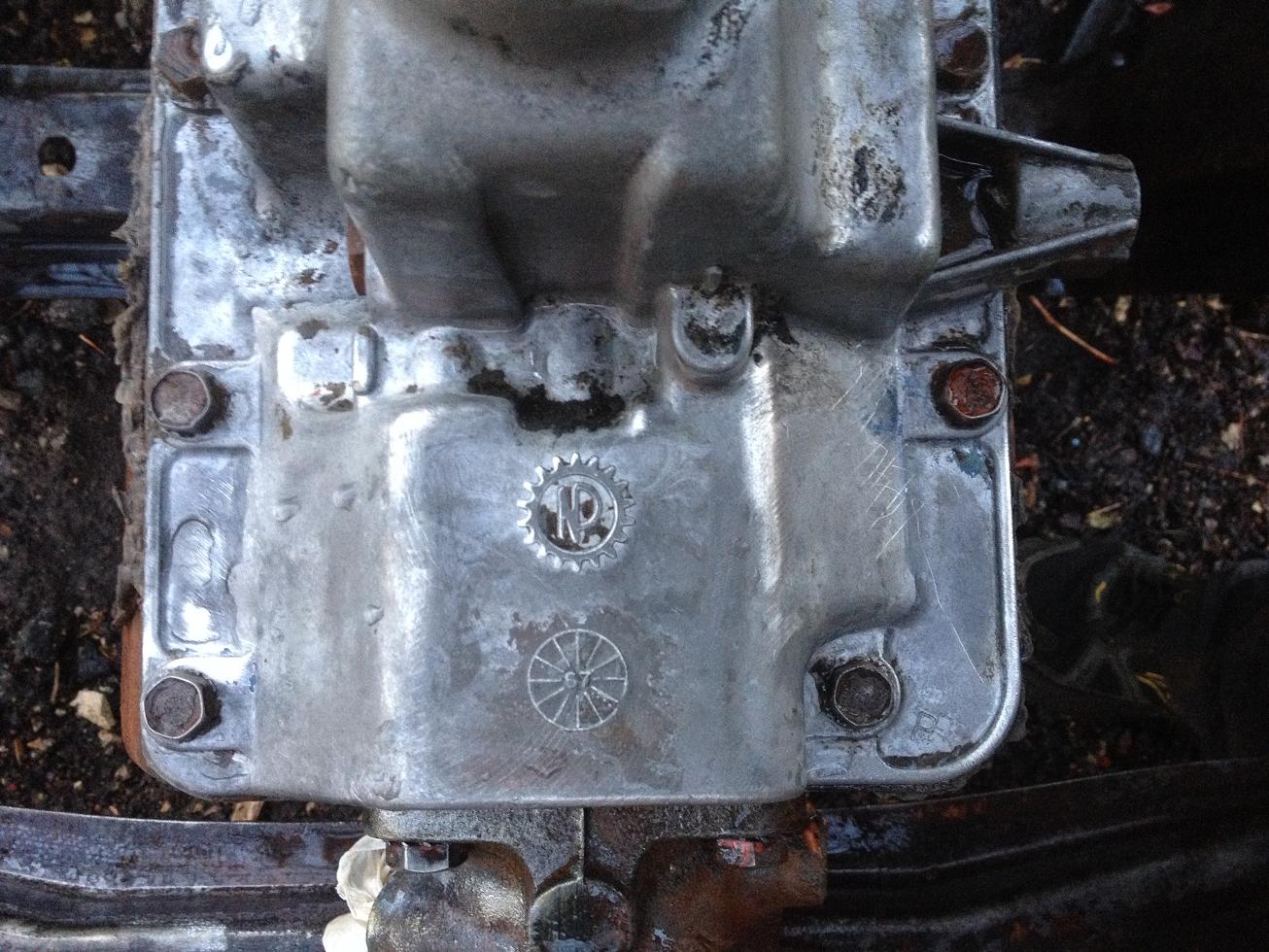

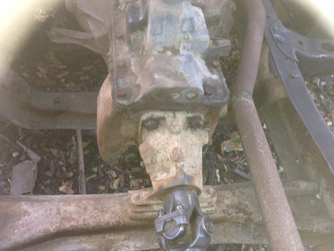

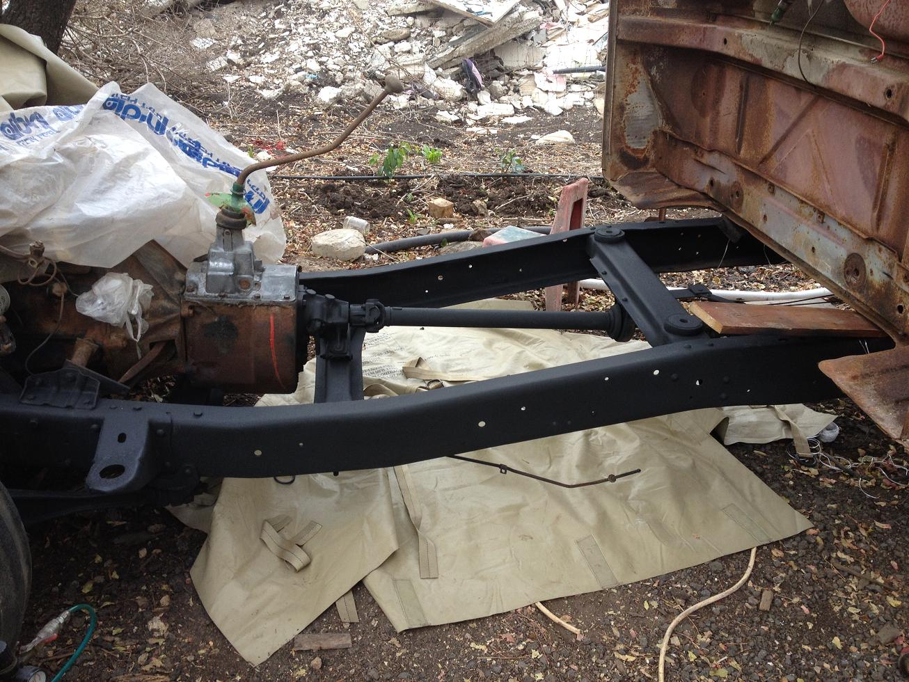

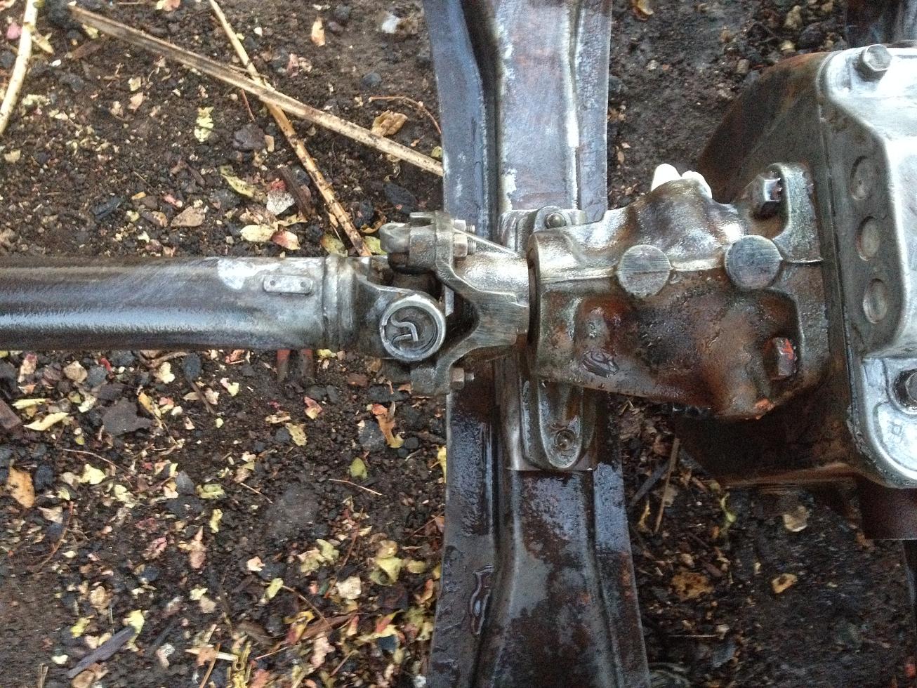

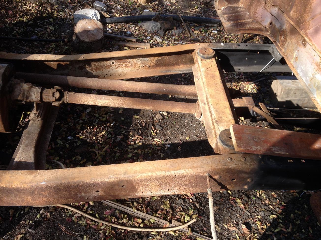

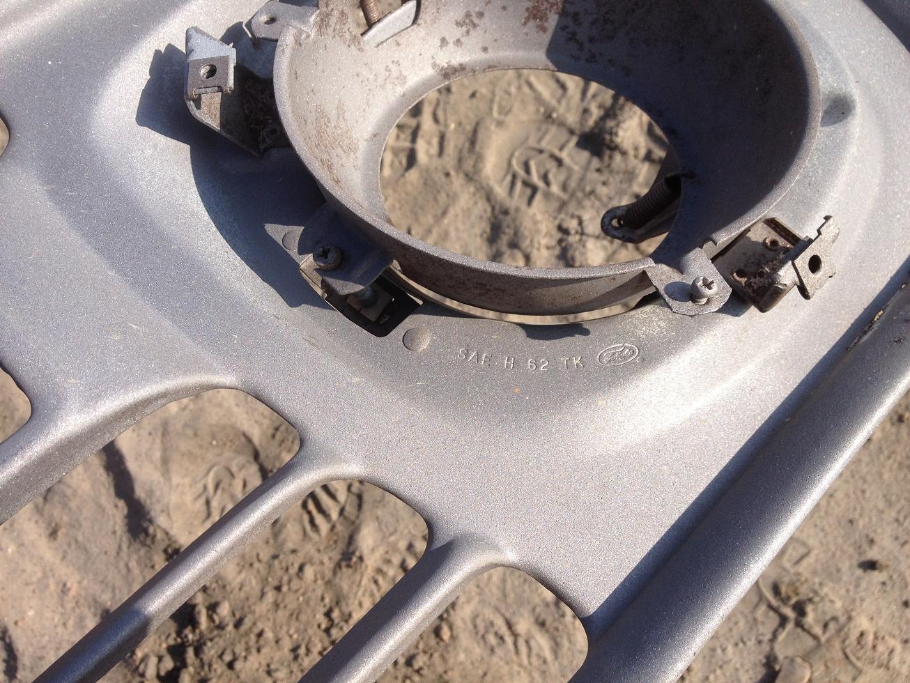

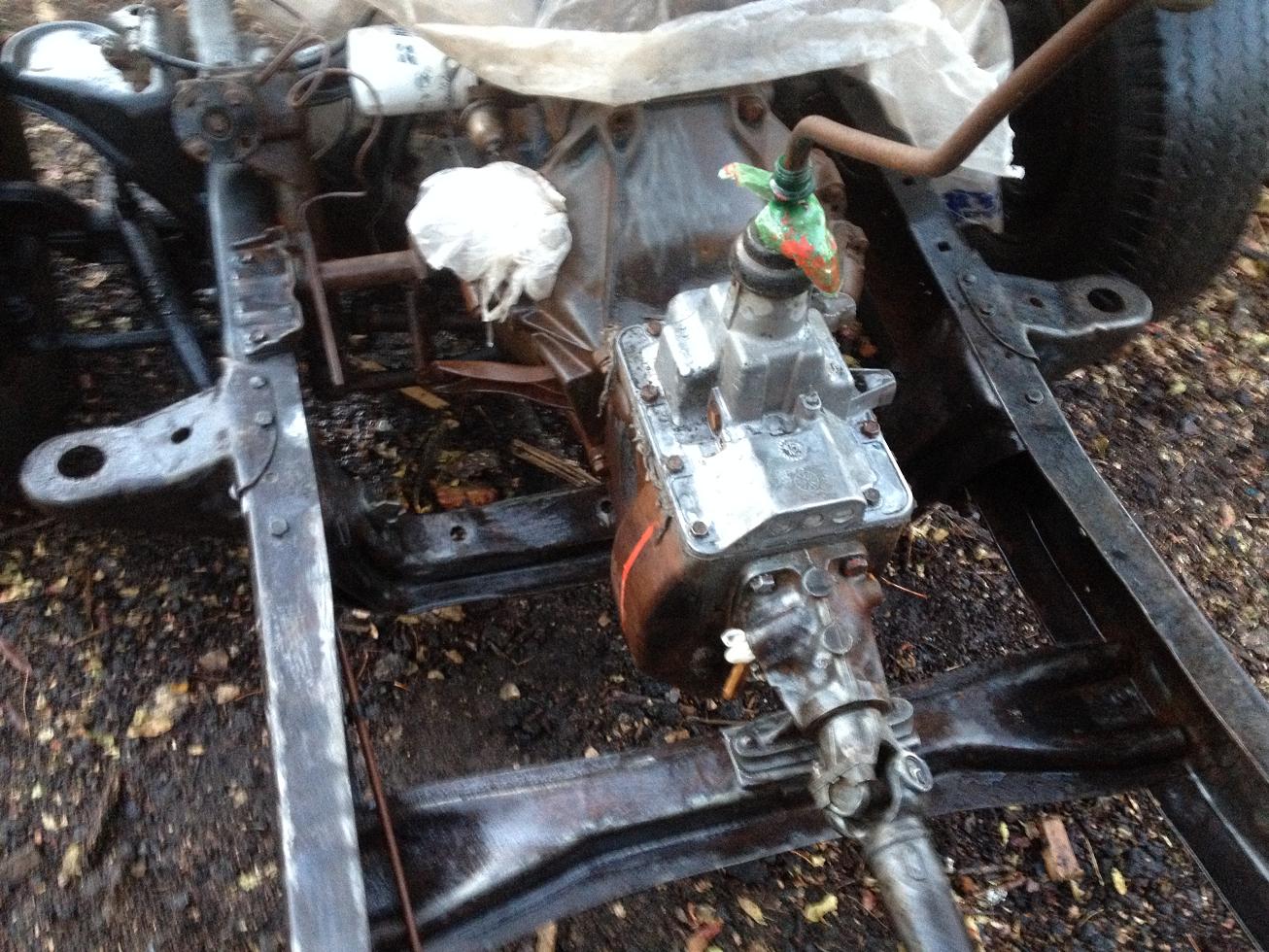

אז ניקויי השלדה לא היה שונה מהמטרים הרבים שנוקו עד כה , נמרחו בממיר חלודה ונצבעו אך ניקויי חיצוני של המכסה העליון של הגיר היה נקודת אור מבהיקה בין ענני האבק והחלודה ונחמד למצוא את שנת היצור של הגיר מוטבעת (הגיר הוחלף מ3 ל4 הילוכים אבל כמו שאתם רואים לא התקדמו הרבה בשנתון .
עינכם הרואות .

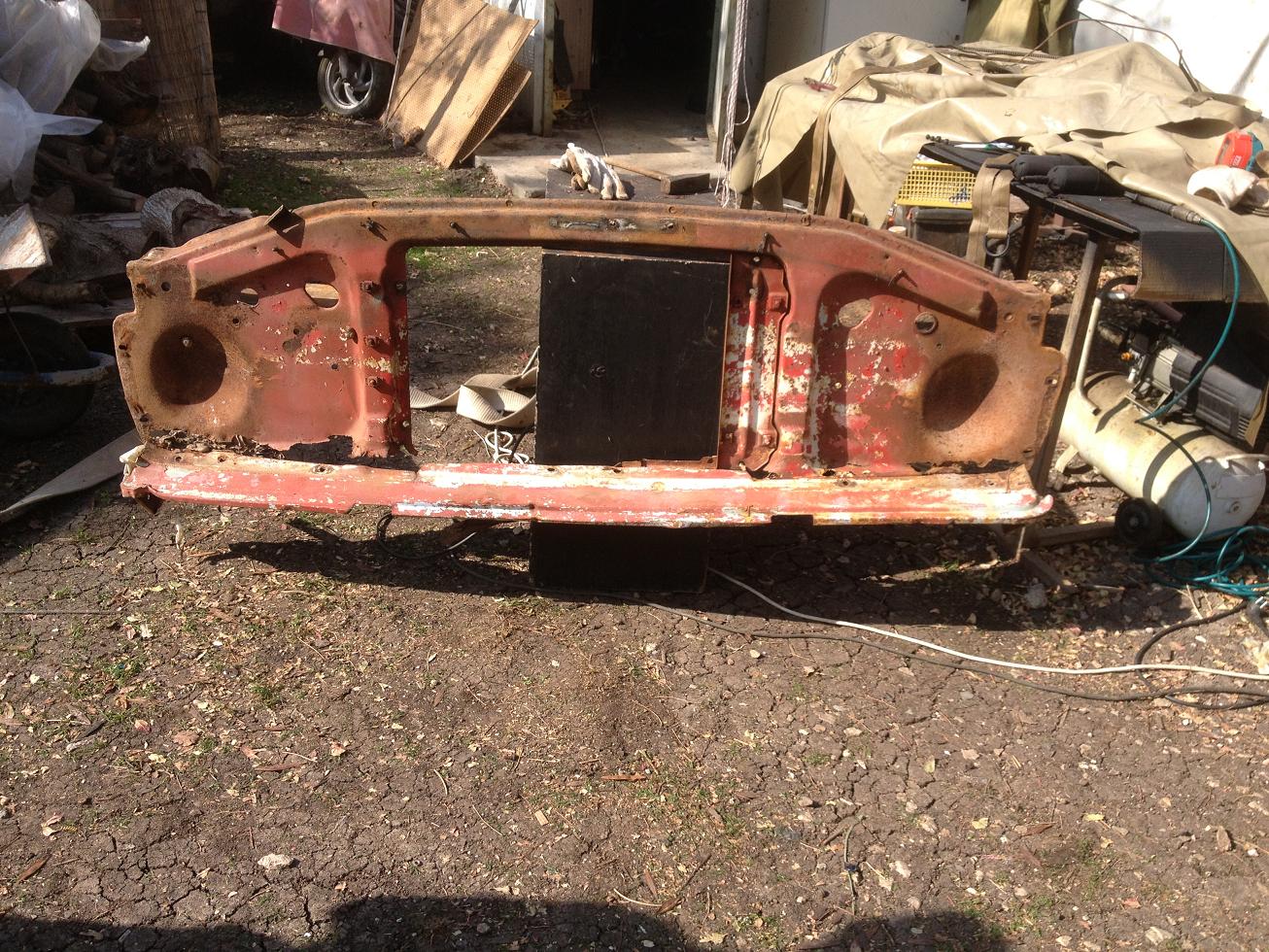

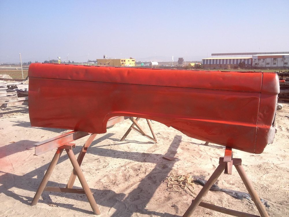

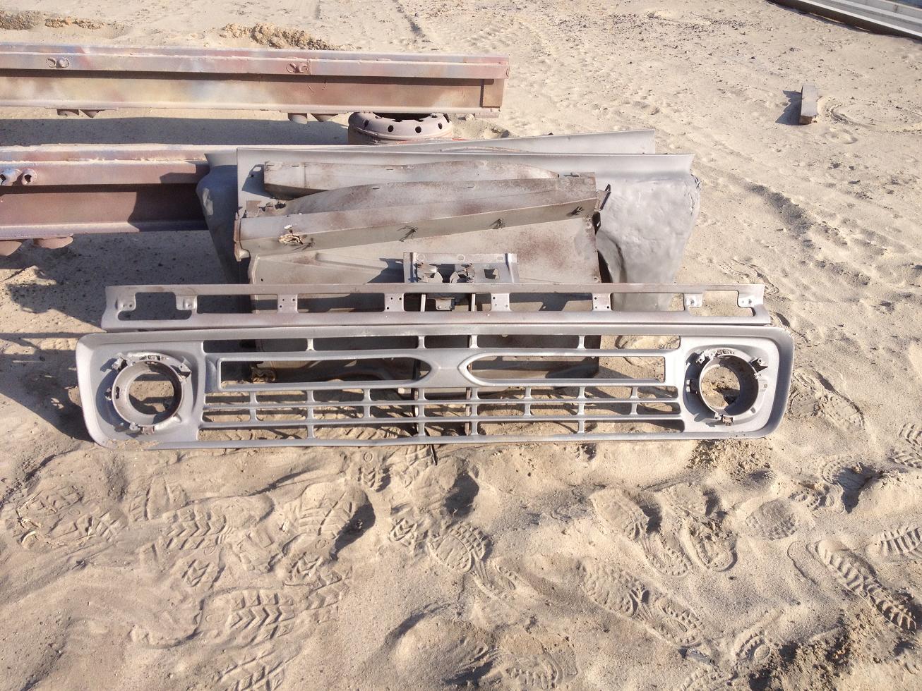

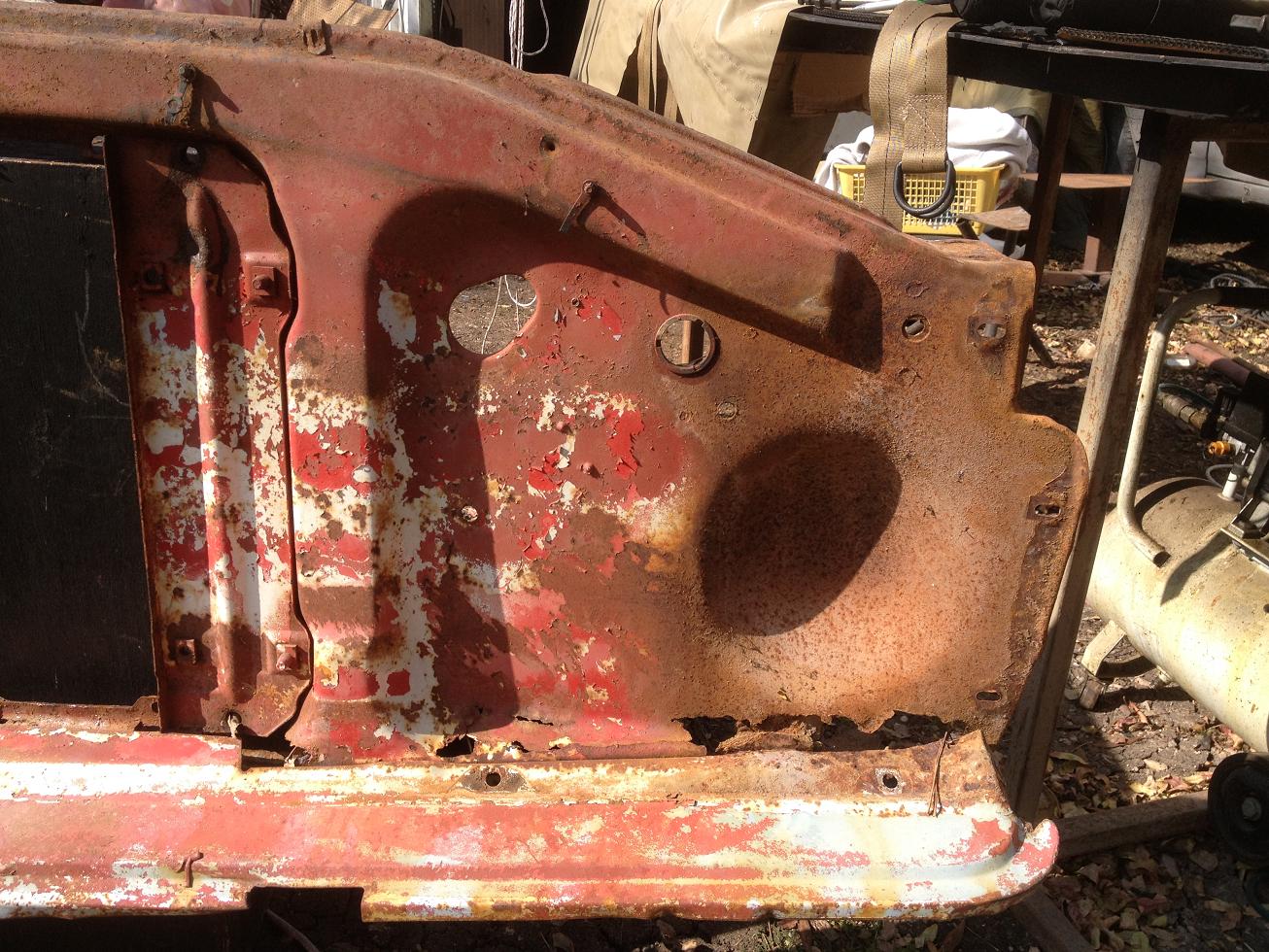

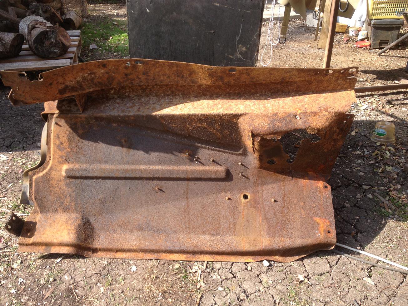

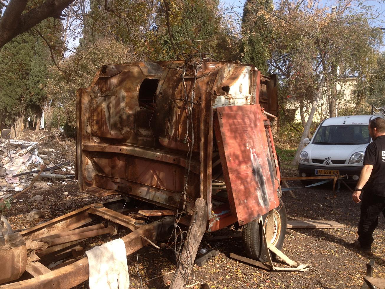

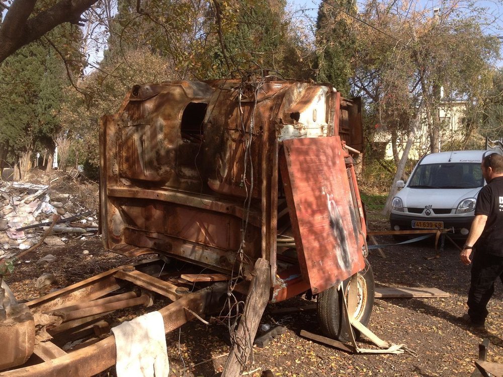

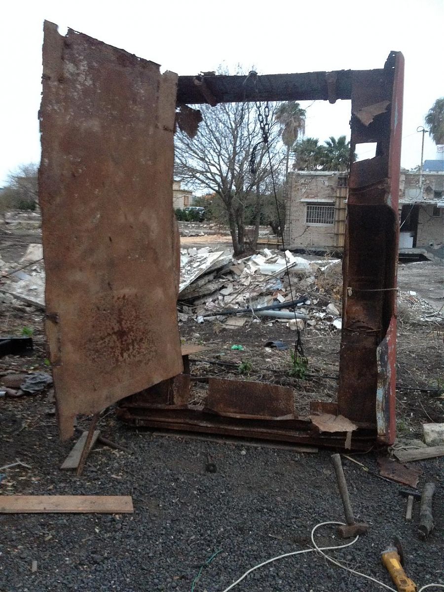

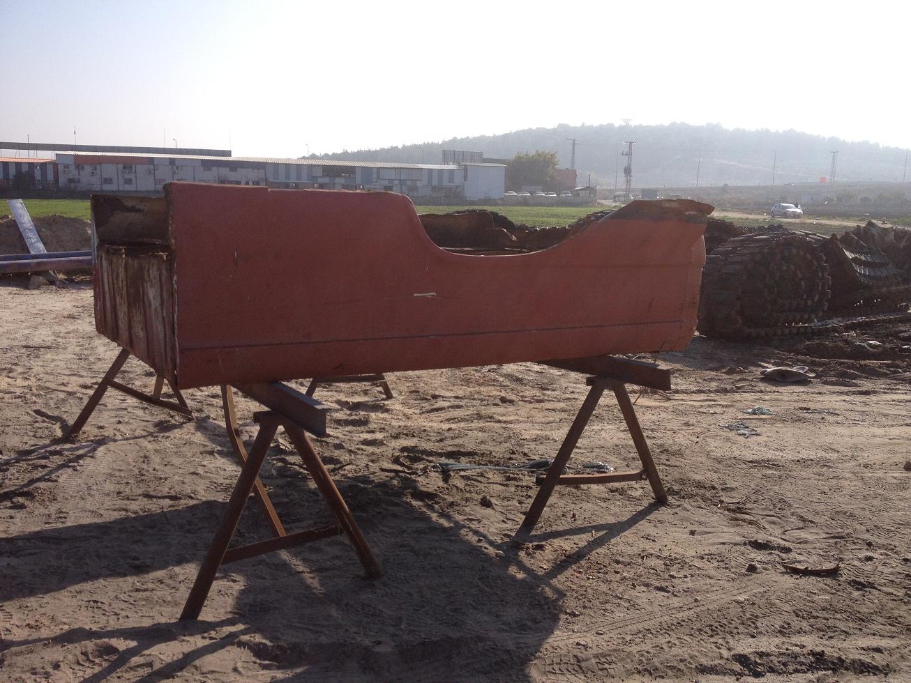

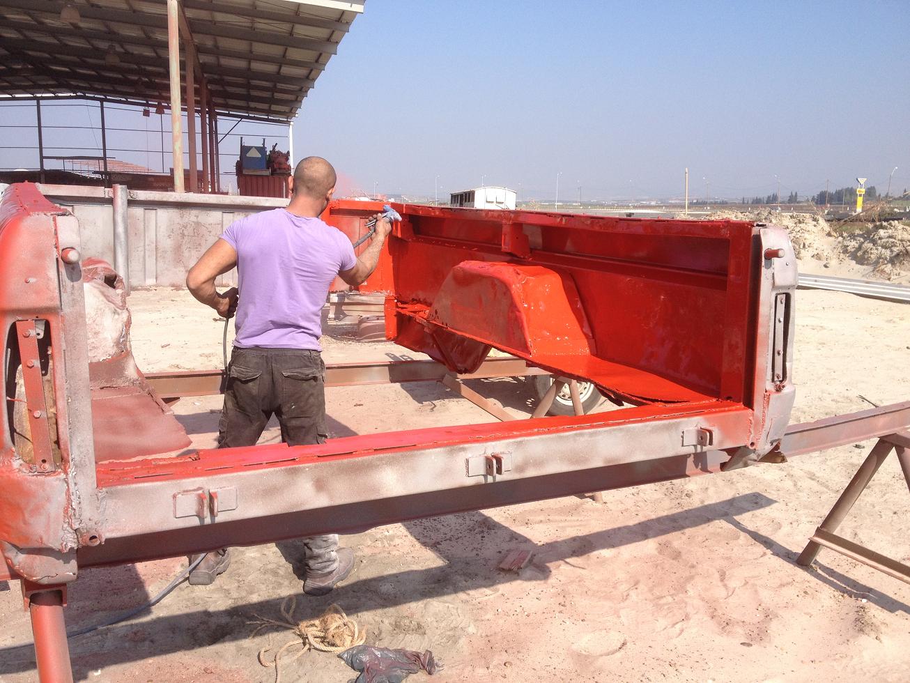

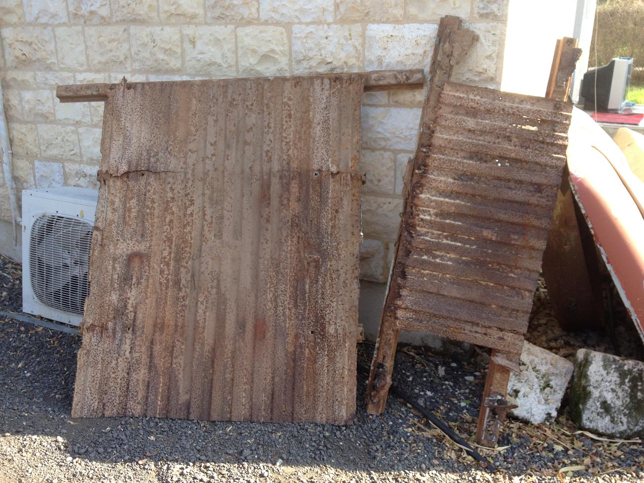

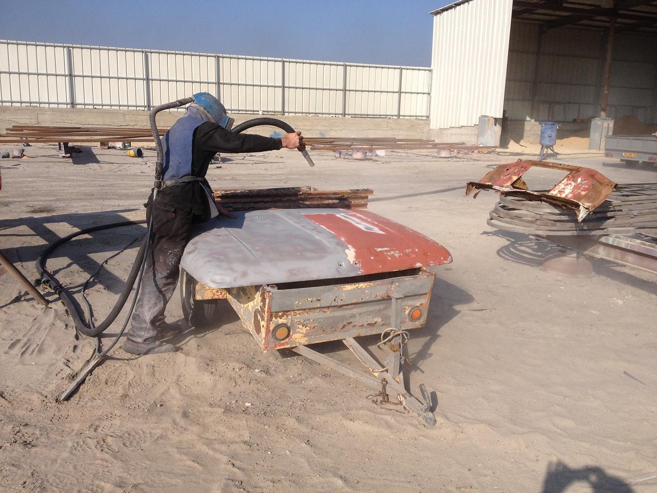

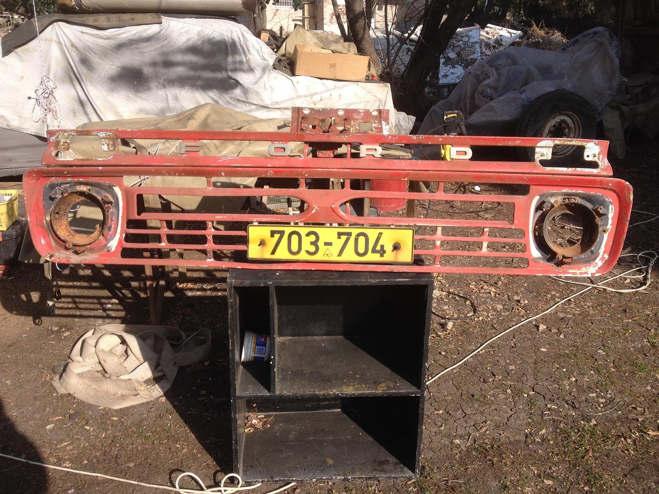

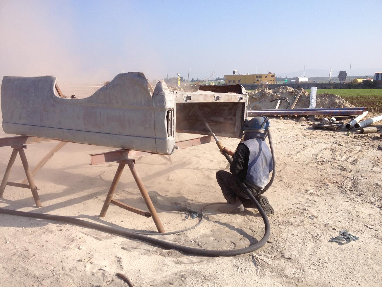

היומיים האחרונים הוקדשו לארגז של הטנדר ולחלקי הפח שפורקו: כנפיים פנימיות וחיצוניות, מסיכה,גריל ומכסה מנוע.
על רצפת הארגז המקורית של הטנדר גדי ריתך פלטת ברזל שלא מביישת פלטת גחון של מרכבה סימן 4. את הפלטה הזאת +הרצפה המקורית ניתקתי מהארגז ובכך הפחתי את המשקל בצורה משמעותית.

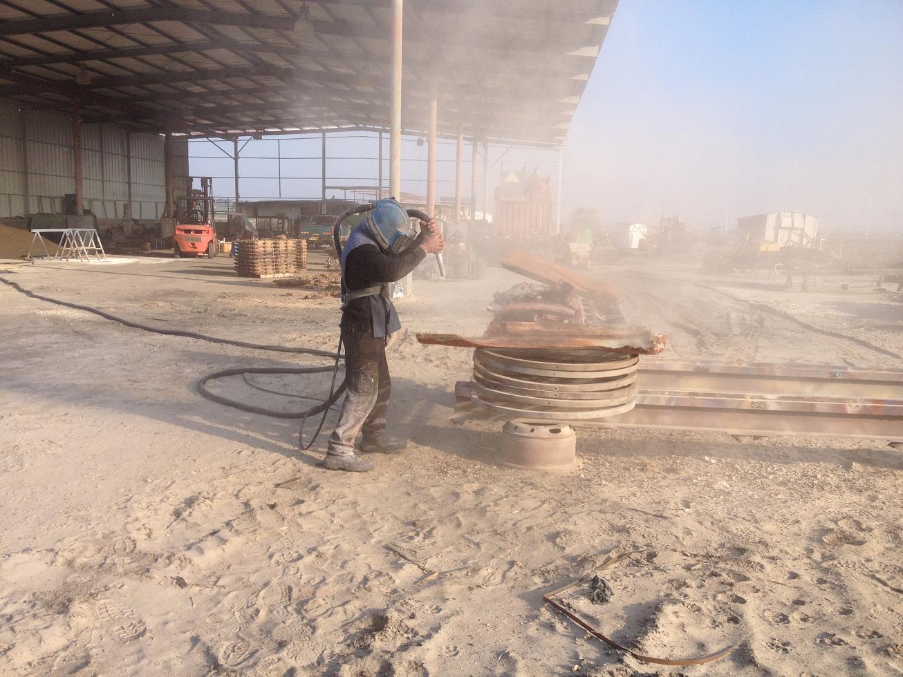

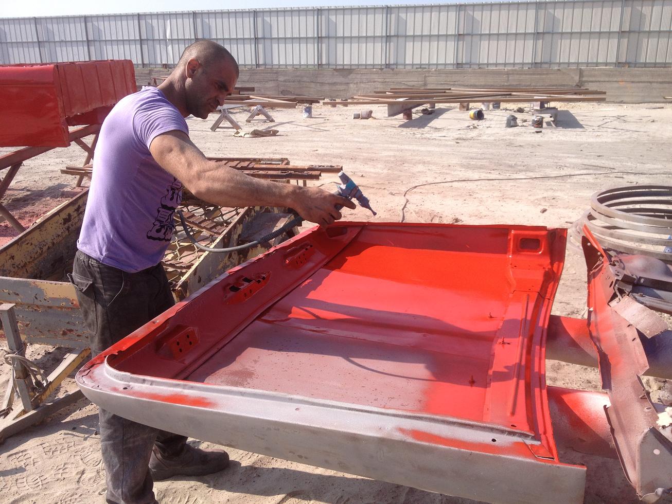

היום בבוקר הארגז הועמס אחר כבוד בעזרתו של ניב על נגרר והובל יחד עם חלקי הפח האחרים לאזור שפרעם למקום בו מנקים באמצעות התזת חול וצובעים . לבחור אותו תראו בתמונות קוראים עבד והוא ואביב רידאן עובדים ומנהלים את העסק. לרידאן עצמו דוד'ג דארט שיידעה ימים טובים יותר. הם ישמחו לסייע לכל מי שזקוק לניקוי חול לרכב בשיפוץ . זה לא עיסוקם המרכזי אבל רתמתי אותם לעניין , מי שירצה פרטים מוזמן ליצור איתי קשר.
אז הנה קצת תמונות וסרטונים שמתארים את התהליך .
תהנו .
איתמר

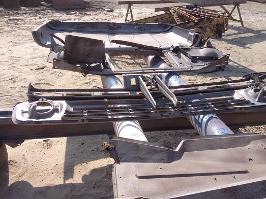

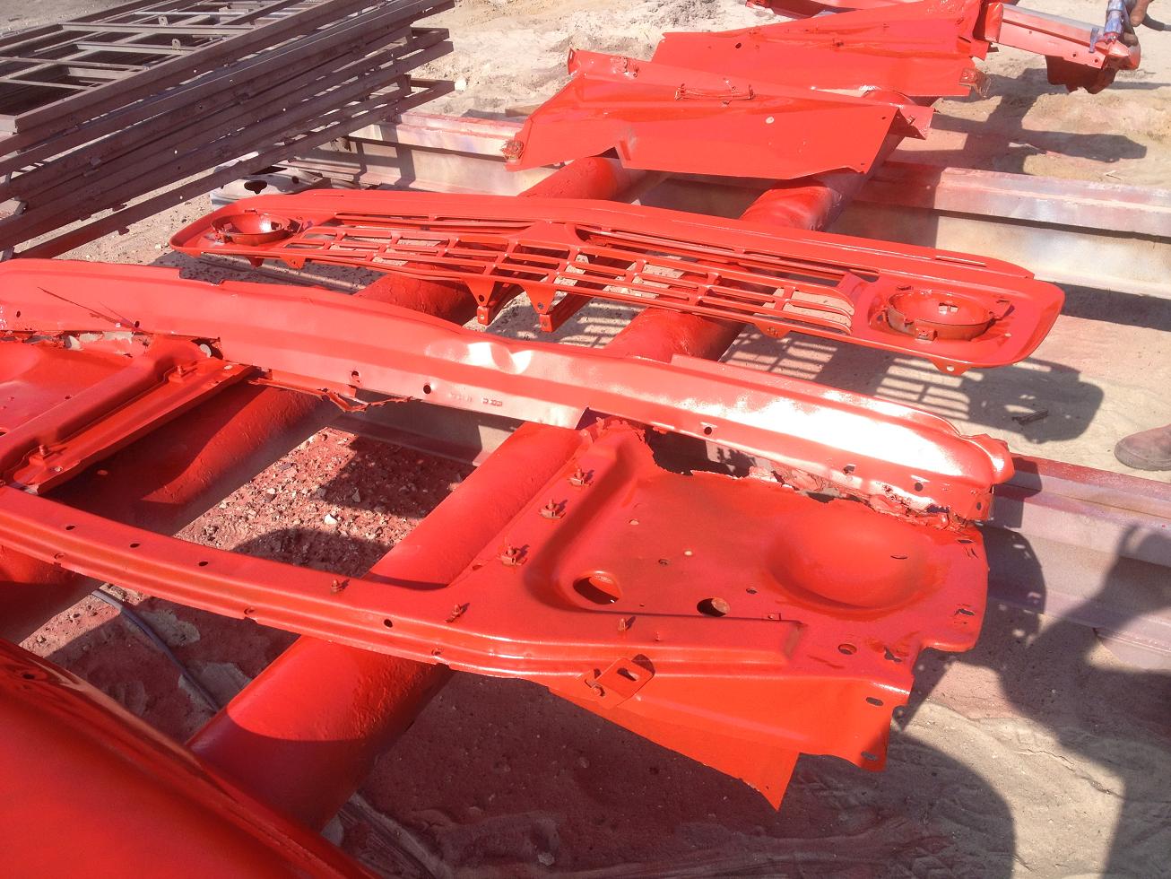

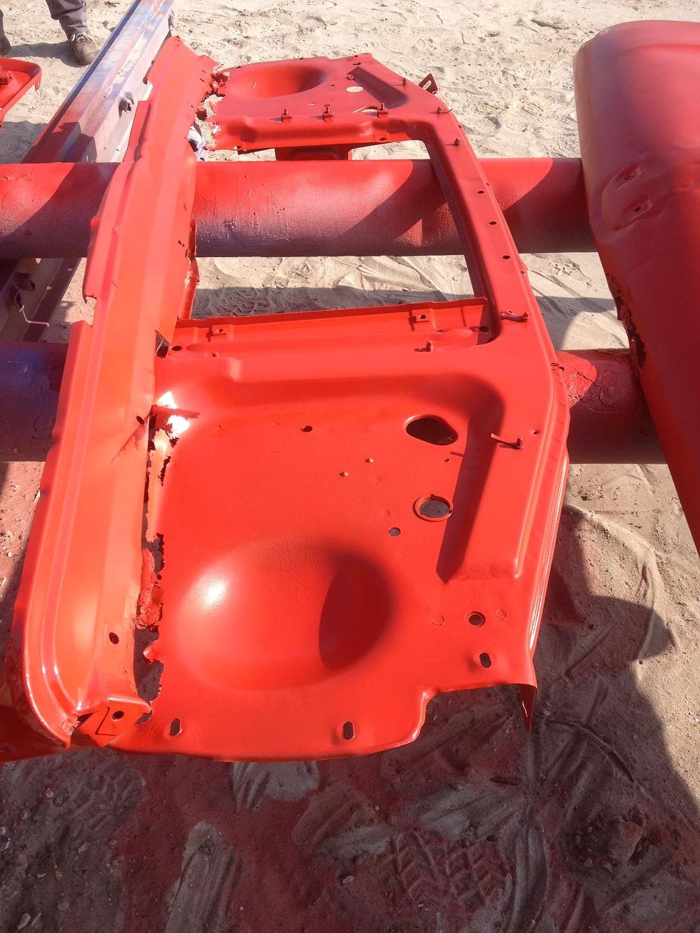

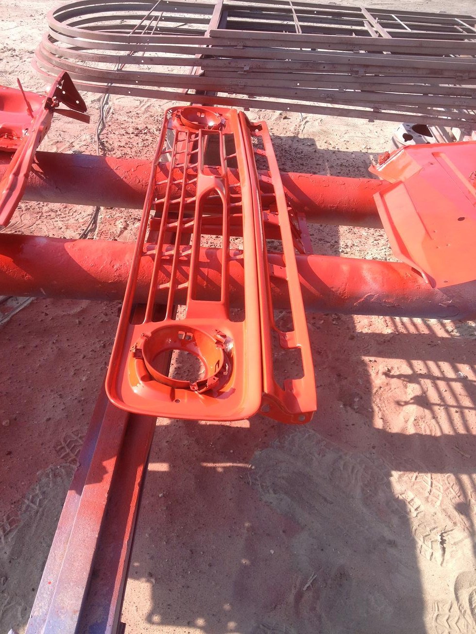

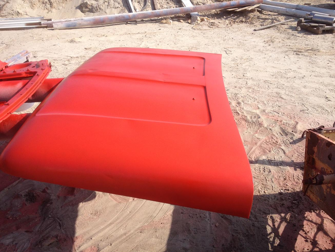

ניקוי בהתזה : הרבה אזהרות, החומר המותז, הלחץ, עובי הפח ועוד ועד ועוד.
הכל נכון ממליץ לעשות טסט לפני שמתיזים לראות שהנזק לא רב מהתועלת , במקרה של הטנדר ,ההתזה לא גרמה נזק הפח עבה ובמקומות הרקובים פשוט הורדנו לחץ .
איתמר

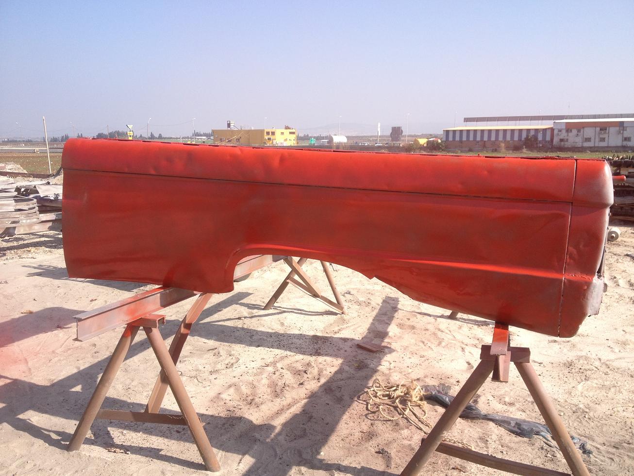

הצביעה באדום היא לא עניין של טעם אלא זמינות צבע היסוד .
ניקויי בלחץ אוויר גבוה להסרת החול ולאחר מכן צביעה יסודית של החלקים .
באמצע חומוס, טחינה ושאר מטעמים חמים משפרעם הרי לא בריא לצבוע על בטן ריקה נכון ?:)
לאחר הצביעה והייבוש המהיר החלקים הועמסו חזרה על הטנדר והעגלה , את הארגז כבר פרקתי את זייד החבר והפחח שלי ובזאת סיימנו את היום וכעת אפשר להתחיל שבוע חדש וטוב.
איתמר
