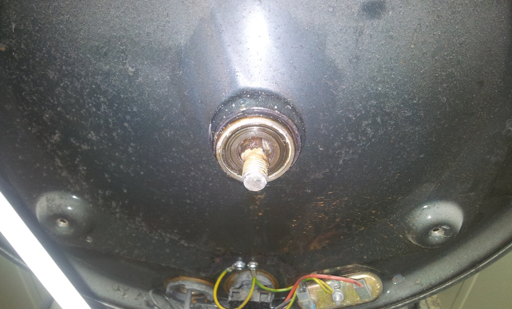

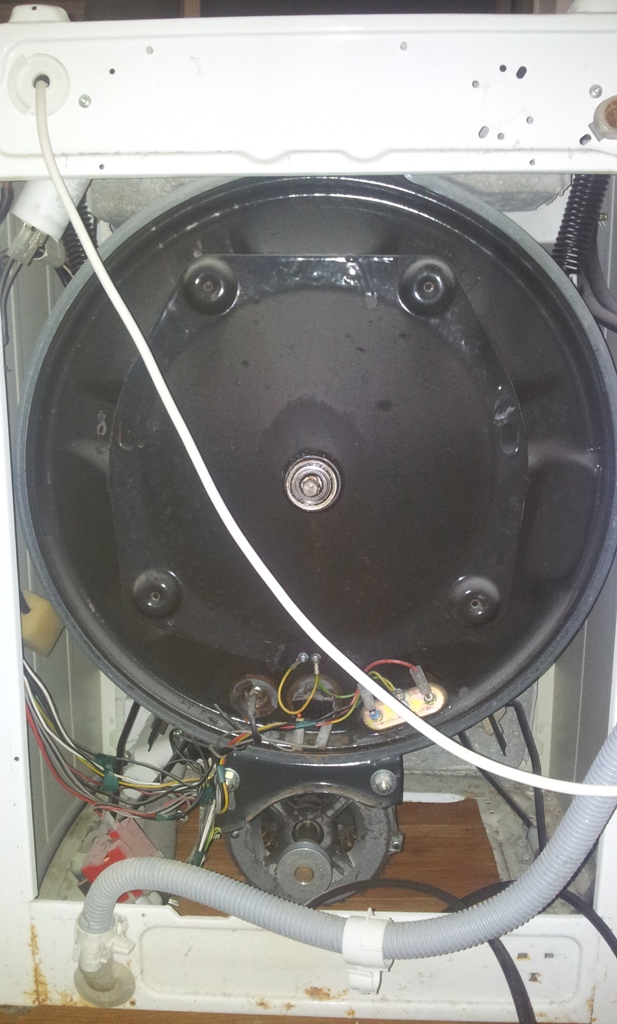

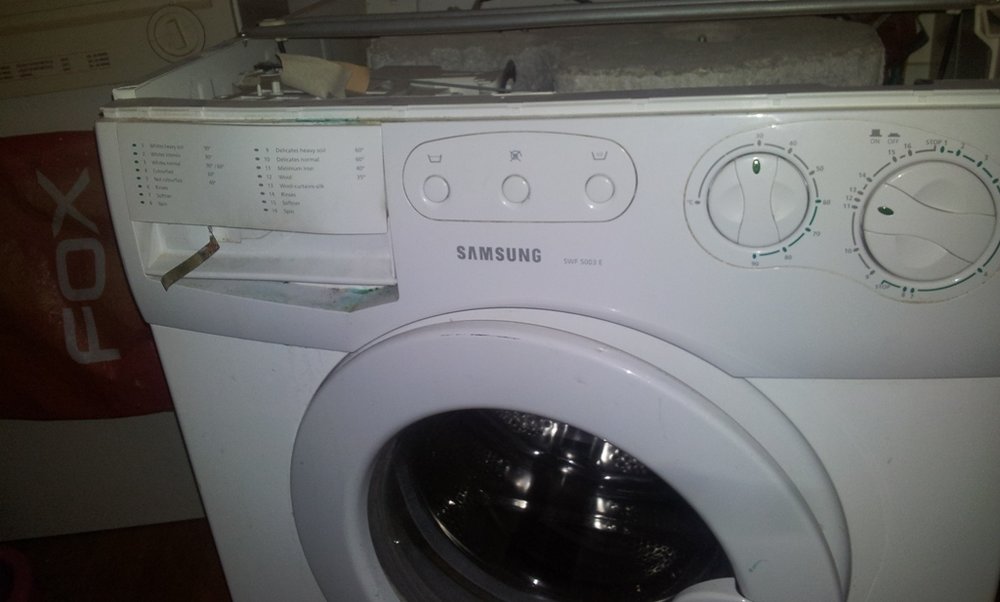

מכונת הכביסה, מדגם סמסונג SWF 5003 E, החלה להשמיע רעשים איומים. בבדיקה של התוף התגלה שהוא חופשי, מה שאוטומטית הפיל את החשד על המיסב.
הצעת המחיר לתיקון עומדת על 600 ש"ח והמכונה נידונה לעבור לעולם שכולו טוב. מכיון שאין עוד מה להפסיד, החלטתי לקחת את העניינים לידיים ולבדוק הכצעקתה.

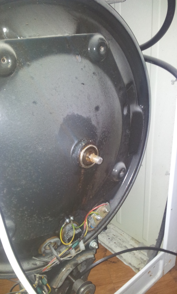

לאחר פירוק הפאנל האחורי והורדת הגלגלת של התוף המיסב נגלה לעיניי, וכפי שחשדתי אכן יש בו חופש.
בנקודה זו אני זקוק לעזרתכם: האם ניתן לפרקו מבלי להוציא את התוף? דפקתי על הציר של התוף עם פטיש בניסיון להפרידו מהמיסב, אבל זה עזר רק עד גבול מסויים ובסופו של דבר כשלתי במשימה.
כמו"כ, האם הערכת המחיר שנתן הטכנאי אכן ריאלית או שמא ניתן להשיב את המכונה לפעולה בעלות זניחה?
צירפתי כמה תמונות להתרשמותכם. תודה מראש!

ניחוש - כדי שהציר המחובר לתוף יצא ממרכז המיסב צריך לדחוף את התוף קדימה - וזה בלתי אפשרי כי התוף נתקל בחלקו הקדמי של הדוד.
לפיכך צריך לפרק את חזית המכונה כדי שהתוף יוכל לפסוע קדימה.

אלעד, הייתה לי מכונה כזו.
תבדוק שהציר לא עקום, לפני שאתה מתחיל לפרק מייסבים.
