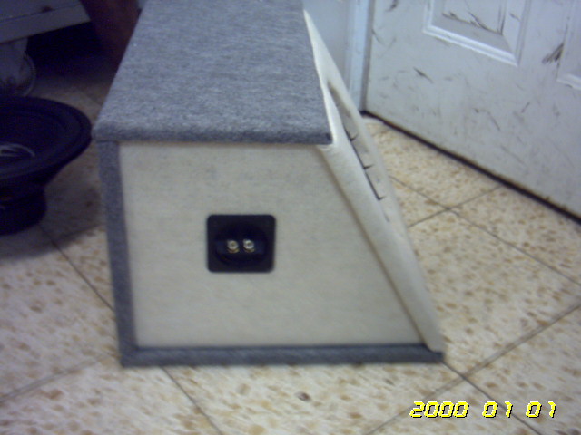

סיימתי אתמול לבנות את התיבה לסאבים ונשאר לי רק לצפות אותה
עכשיו נניח שאני כבר אשיג את הלבד והכל השאלה שלי איך לצפות אותה?
אני לא רוצה שיראו את החיבורים והכל כאילו איך הם עושים את זה בתיבות הקנויות שהכל מתלבש על התיבה? אם יש לכם פתרונות שהשתמשתם בהם או משהו שיעזור לי להבין איך לצפות אני אשמח.
עוד דבר- קניתי כבל לרמקולים 4 מ"מ (החוט עצמו הוא 2.5 מ"מ) השאלה שלי היא ככה- הכבל הוא כפול, אז אם אני יחשוף את שני החוטים ויחבר כאילו לעשות כל קצה לחוט אחד של 5 מ"מ אם זה יעשה בעיות שהחוט לא מחובר לכל אורכו או משהו...
תודה
צבארי
אני מאמין שהחיבור של החוטים יהיה מיותר.

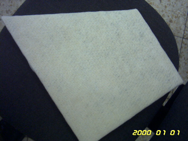

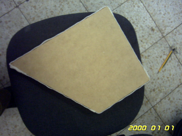

לגבי הגימור,התיבות הקנויות לפי הניסיון שלי, משתמשים בסוג של דבק שמלבישים על המבנה,ולוקחים לבד ממש עדין ומצמידים אותו לכל הקנטים.
התיבות שאני בניתי, רופדו בכל פלטה בניפרד, וככה הגימור מבחינתי מקסימלי,או לחלופין
תעשה את הדופן שלך, (אחורית וקידמית) כלפי התיבה. (חתיכה נפרדת לפרונט,) (חתיכה נפרדת לבאק)
ואת כל שאר הריבוע, תלפף עם חתיכה אחת, שתחובר במרכב התחתון של הסאב. (המרכב שגובל עם ריצפת הבאגז.)

אוקיי אני חושב שהבנתי אחי אבל נראה לי שמאוחר מדי אם כבר בניתי הכל
אני ארפד את זה כמו שאמרת
