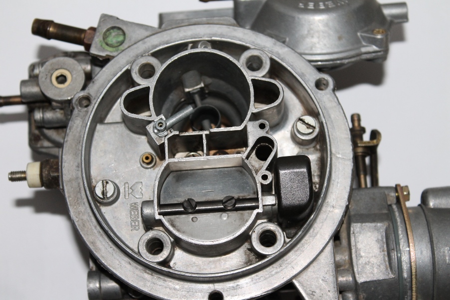

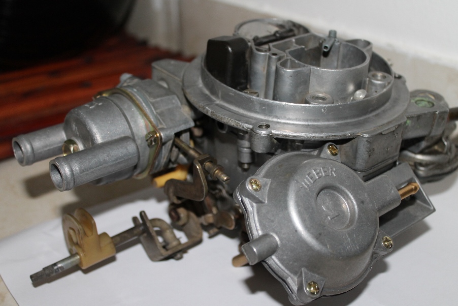

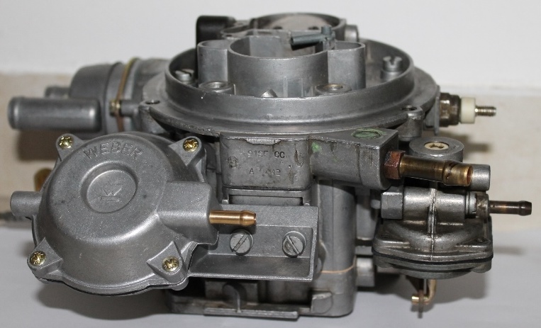

רשת הסינון נמצאת בין הניפל ,המחובר לקרבורטור שבו מתחבר צינור כניסת הדלק.
יש לפרקו ושם תמצא את המסנן הישן.
נכון, שם חיפשתי אך לא מצאתי כלום - הגיוני ?
יכול להיות שכל השנים הוא נסע ללא פילטר דלק ?
טוב, לאחר נסיעה של שבוע עם קרבורטור די מגמגם, ומכיוון שלא יצא לי להיפגש עם צביקה
החלטתי לטפל היום בעניין ולפתור את התעלומה.
נסעתי על הבוקר ל-"אורי מלמד"מרחוב יפו בחיפה, עדכנו אותי שבעל הבית לא נמצא:
שאלה: מתי הוא יגיע?
תשובה: מאיפה אני יודע
שאלה: הוא יגיע בכלל היום?
תשובה: לא יודע, אולי ב-11:00
אני לא אוהב לדרוש שרות בכח במקום שלא ממש רוצים לתת שרות - זה לא שביקשתי
שיעבדו בחינם - כמובן שהכל בתשלום.
אחרי שהמתנתי שעה, פשוט נזכרתי שקראתי גם על מישהו בנשר (התעשיה 19).
הגעתי לשם - ואיזה הבדל.
הבחור מיד בדק וטען שיש בעיה עם אספקת הדלק - ומיד אמר לי שחייבים לפרק כדי לפתור את הבעיה.
הוא מיד מצא את הבעיה - אטם שישב קצת בזוית וחסם בחלקו את מעבר הדלק.
ועוד בסוף אומר לי את הסכום ושואל אם הסכום בסדר - אין עוד אנשים כאלה.
הסכום היה יותר מסביר.
הוא לא רק מקצוען אלא אחד שיודע לתת שרות - ממליץ בחום.
שלא נדבר על זה שכל שלב הוא מסביר ועוד לימד אותי גם איך לכוון.
כמובן שהרכב נוסע עכשיו מצויין.
מספר תמונות לאחר הניקוי:
