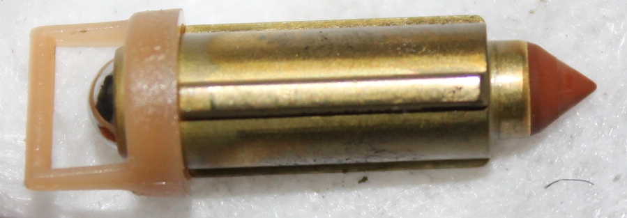

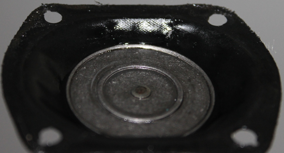

תמונה 1: אני לא יודע בדיוק מה זה, אך "המשקולת" הזו מחוברת למצוף - והוא גם נמצא בקיט שיפוץ (הוחלף גם השיפוץ הקודם)
האם חייבים להחליף (הרי זה חלק מתכתי, לא)?

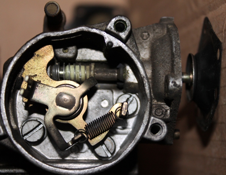

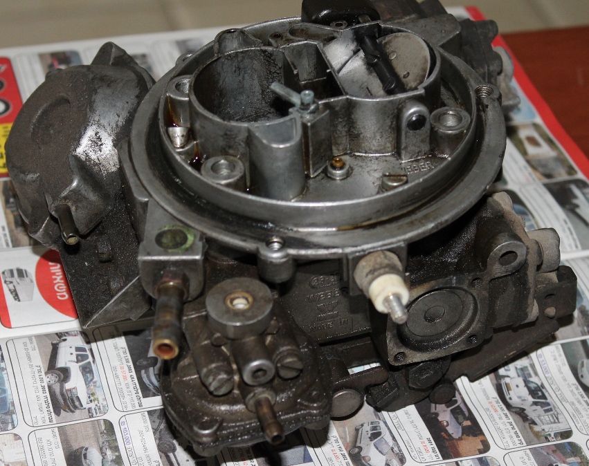

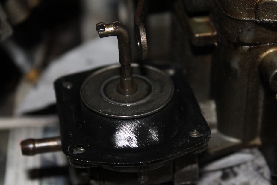

תמונה 2 & 3 : זוהי הדיאפרגמה שמצאתי בא חור - הבנתי שזה קשור למזגן (לא הוחלפה בשיפוץ הקודם מכיוון שלא הייתה בקיט).
היכן ניתן למצוא חלק כזה ?

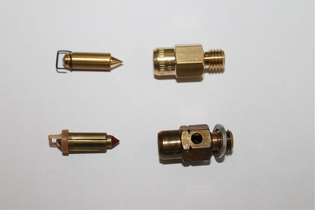

תמונה 4: דיאפרגמה של ה-CHOKE האוטומטי - היא נראת בסדר אך מכיוון שלא הוחלפה בשיפוץ הקודם אני מעוניין להחליפה.
היכן ניתן למצוא ?

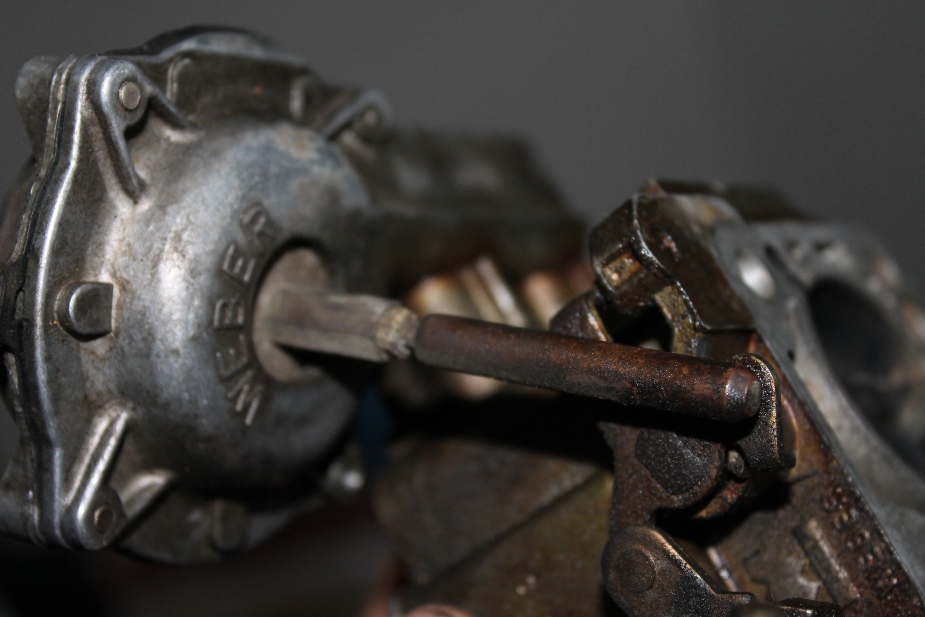

תמונה 5: דיאפרגמה (לא יודע בדיוק של מה, ולא ממש הצלחתי לפתוח עדיין-הברגים ממש סגורים חזק) - לא הוחלף בשיפוץ הקודם.
היכן ניתן למצוא?

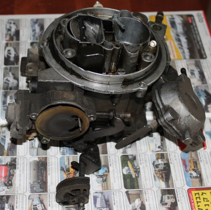

תמונה 6 & 7 - מראה כללי על הדגם
קפצתי בבוקר לבחור שפעם היה מתעסק עם קרבורטורים בעפולה - הוא אמר שלא בטוח שאפשר להשיג את החלקים הנ"ל.
מה שכן יש לא זה בעצם כל מה שהחלפתי בשיפוץ הקודם (לא מופיעים בתמונות).

1 מחט מקורית , עם כרית גומי , מומלץ לא להחליף המחט שבקיט איכותית פחות.
2-דיאפרגמה מגבר טורים מזגן, לא תמצא בארץ, אלא אם תמצא מגבר טורים קומפלט משומש עם דיאפרגה תקינה ולא מחוררת.
כנ"ל הדיאפרגה השניה.
3- לא תמצא דיאפרגמה צוק בארץ, ולרוב היא לא מגיעה בקיט, אלא אם זה קיט יקר יותר והוא מיובא מאיבי, הדיאפרגמה נמכרה בעבר בנפרד, ולא כחלק מהקיט, אם היא לא מחוררת, דאג להחזירה בחזרה.
תמונה 5, אין לך מה לפרק את הדיאפרגמה השניה, שהיא במאת האחוזים תקינה, ולא ניתן להשיג אותה, ותפקידה לפתוח את הציר המשני.

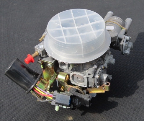

השאלה שלי - בקרבורטור שזכיתי ישנם מחברי חשמל (כנראה לדגמים המתקדמים יותר) - מה תפקידם ?
שרון שלום רב !
לא בטוח שתוכל להשמיש את הקרבורטור שזכית(?) !
לקרבורטור שבתמונה, אין ברגי סלד סרק, ובמקום זה יש לו סולונוייד לחשמלי, שניזון מפיקוד של מחשב הרכב, שסולד על סלד סרק, ועל סלד הצוק האטומטי מוזן המים.קיים רק במנועי פורד אסקורט בשנתונים מסוימים, ברכבים ששרתו את המשטרה בעבר, והיו קימים בארץ, בכמוית זניחות.
הקרבורטור כמדומני מתאים למנוע 2000, וכמדומני שגם המסנן האויר שברשותך לא יתאים ולא יתישב, אלא אם תסב את מסנן האוויר לבית מסנן פתוח.

הקרבורטורים זהים, דגם TLDM 28/32 של WEBER
זכיתי באחד חדש.
גם אצלי ברכב הצוק הוא מוזן מים.
הם נראים זהים לחלוטין פרט לצד עם המחברים החשמליים - אני מאמין שאוכל לפרק מאצלי ולהתקין בחדש.
שרון שלום רב !
הקרבורטורים דומים אך לא זהים !
חפש בקרבורטור החדש את בורג הסלד, וחזור לפורום לפרט באם מצאת אותו.
בקרבורטור המקורי שלך אין מחבר חשמלי כמו בחדש, כך שלא תוכל לפרק משלך.
לגבי המחט:
המקורית עם כרית גומי ותופסן פלסטיק. לעומת זאת בקיט הוא מגיע כולו ממתכת ותופסן ברזל.
במקורי גם ישנו חור בצד - האם זה חשוב ?
הקיט הוא של WEBCON UK במיוחד ל-WEBER.
האם עדיין לא כדאי להחליף ?
האם אולי כדאי לפרק ולקחת מהקרבורטור החדש ? (שישנו לחלקים בנוסף לקיט)
מהקרבורטור החדש לקחתי גם מספר חלקים - תמונות בהמשך.
שרון שלום רב !
המחט המקורית , עם החוד מגומי עדיפה, אם כי אין מניעה טכנית להרכיב את המט שהיתה בקיט.

החלטתי בסופו של דבר להרכיב את המחט החדשה.
