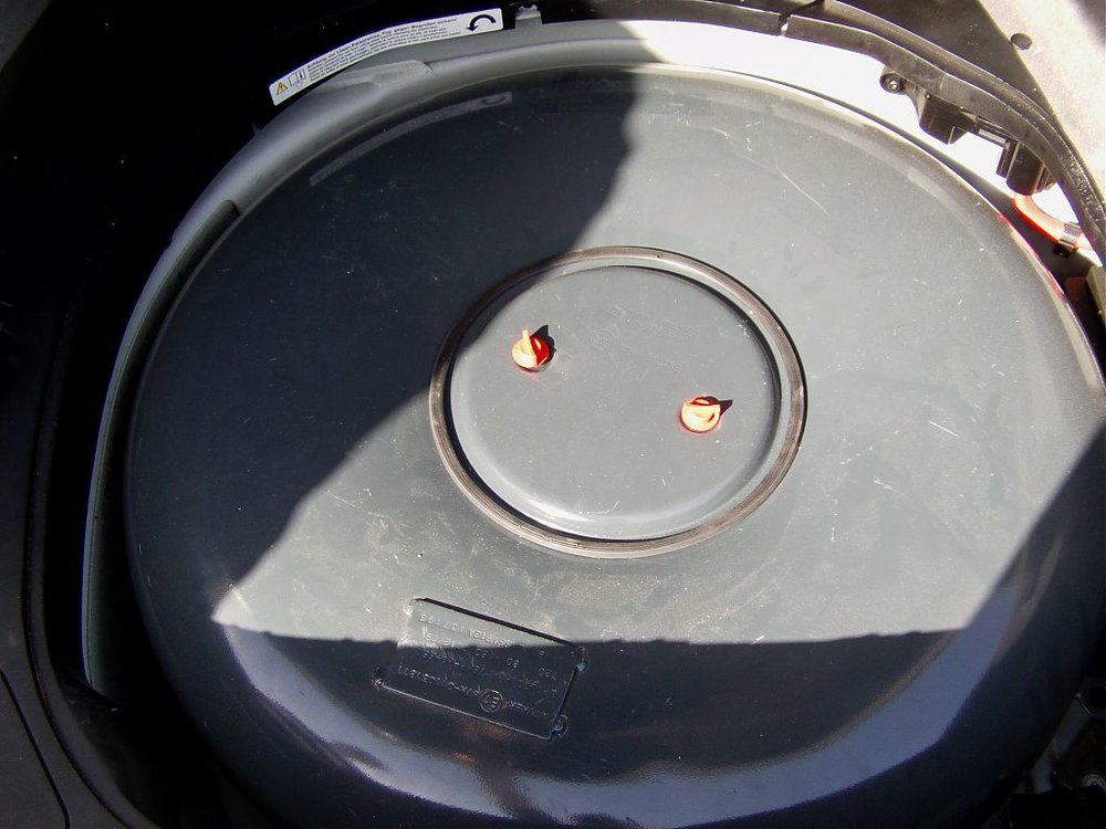

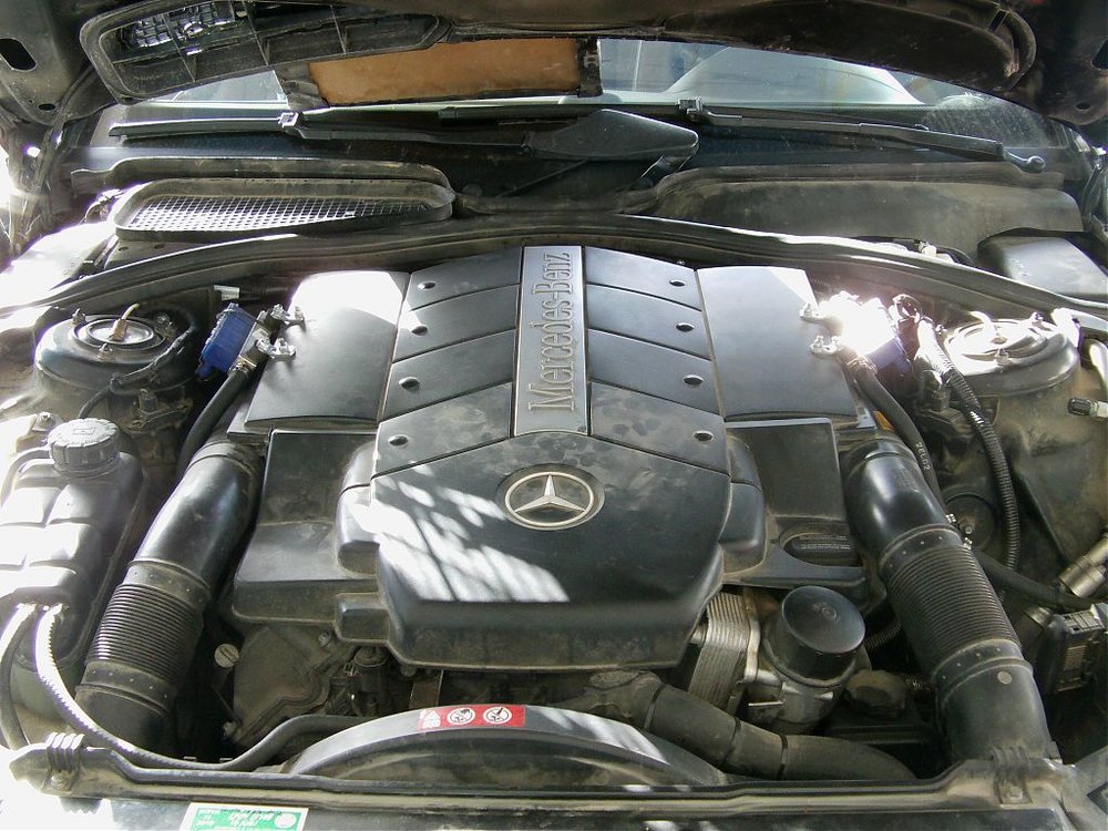

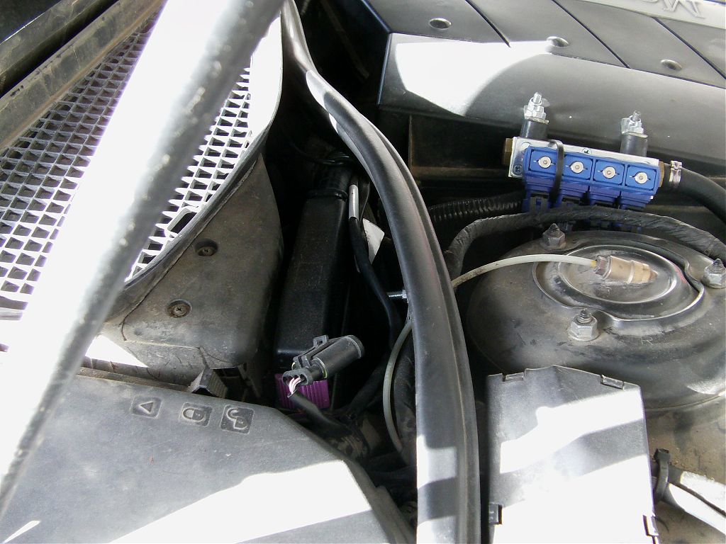

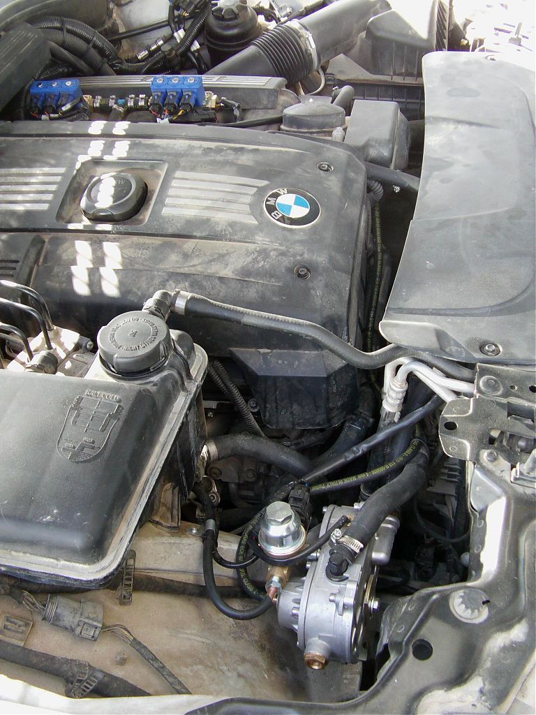

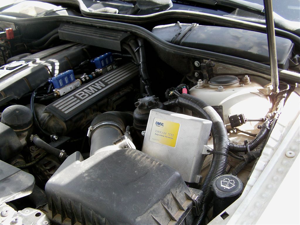

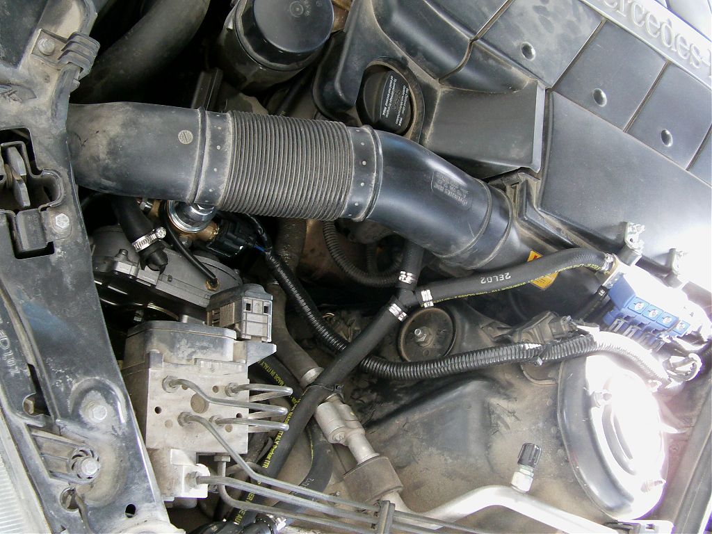

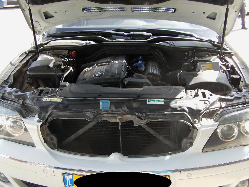

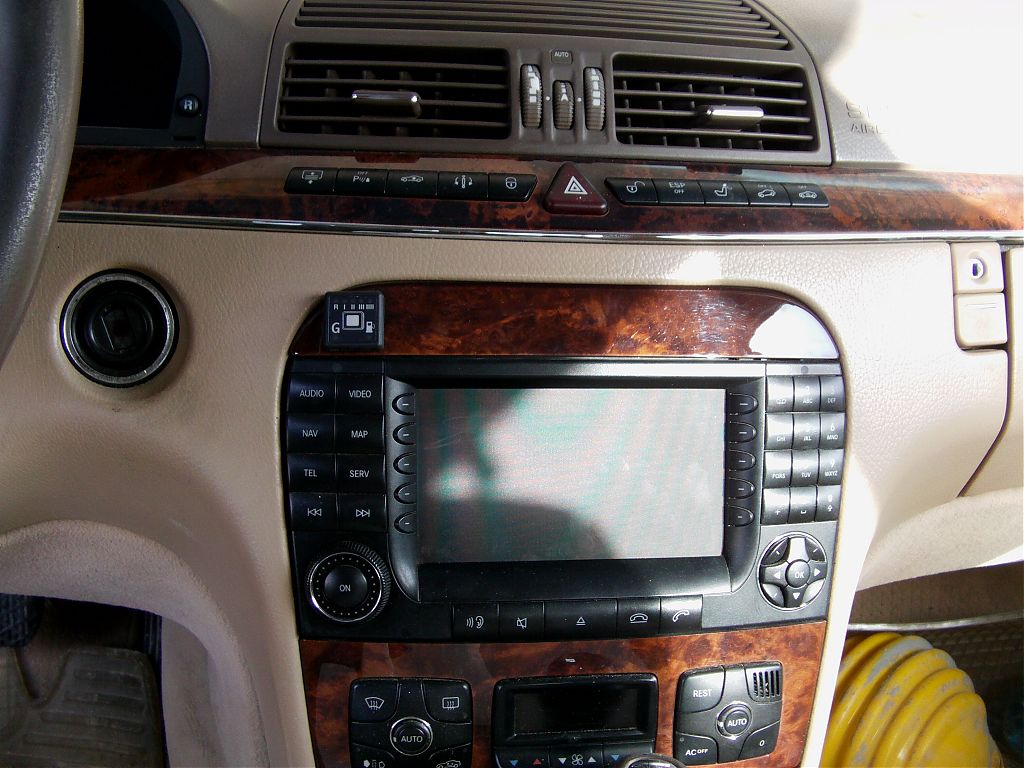

הנה אחת ההתקנות שנעשתה לאחרונה.
המחשב הותקן מחוץ לתא המנוע, ומוגן מחום רטיבות ומגע מיותר של מכונאים.

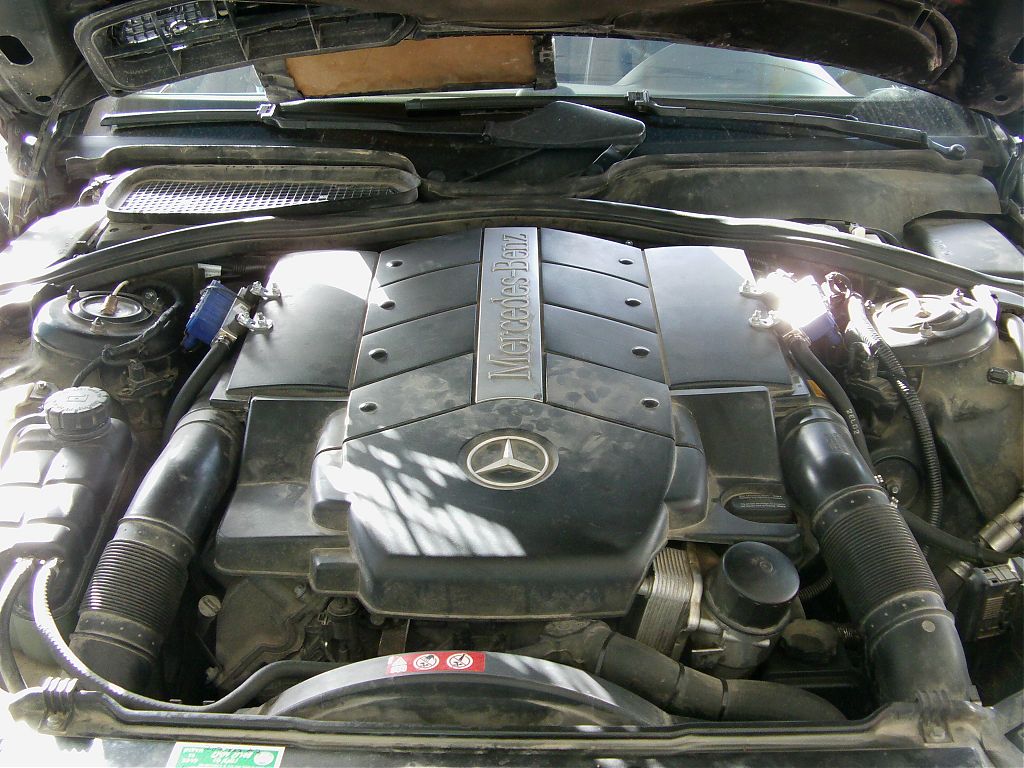

המזרקים ממוקמים על הכיסוי העליון של המנוע. הכיסוי הזה מחזיק בתוכו את מסנני האויר של המנוע, ולכן בטיפול שוטף צריך לפרק את הכיסוי מעל המנוע. לצורך כך, יש לשחרר 2 אומים צד של מזרקי הגז, וע"י כך, להסיט אותם לצד כאשר הם עדיין מחוברים. כך נמנעים מניתוק צינורות או מחברים במערכת הגז ועקב כך בעיות של הרכבה לקוייה בחזרה. פרוק והרכבה של המזרקים לוקח כמה שניות.
וסת הגז ממוקם נמוך, כך שזרימת המים דרכו מקסימלית (מערכת הקרור של הרכב מחוברת לוסת הגז, וע"י כך שומרת עליו חם). הוסת אינו מפריע לטיפולים ותיקונים שונים ברכב, ובאותו הזמן הגישה להחלפת מסנני הגז קלה מאוד.

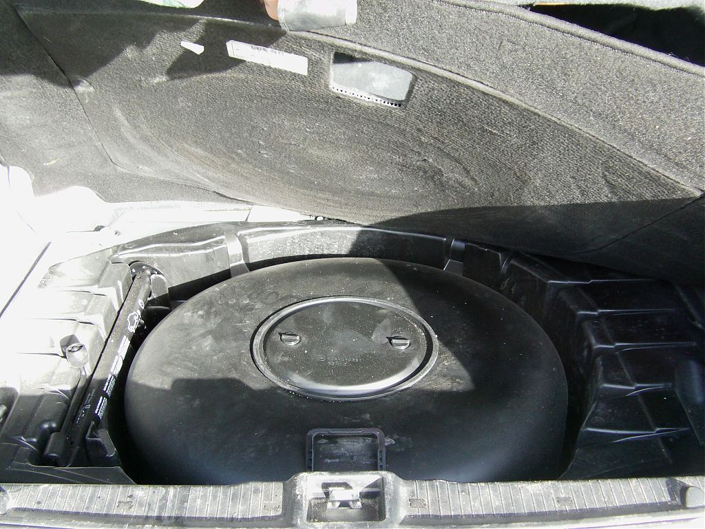

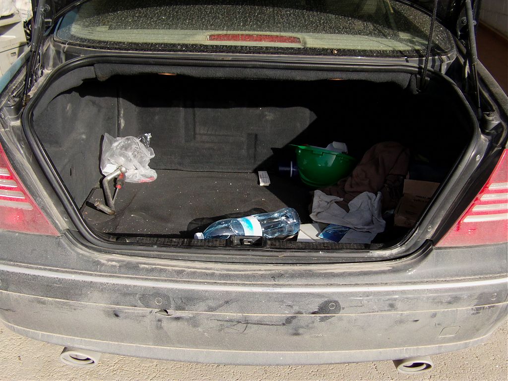

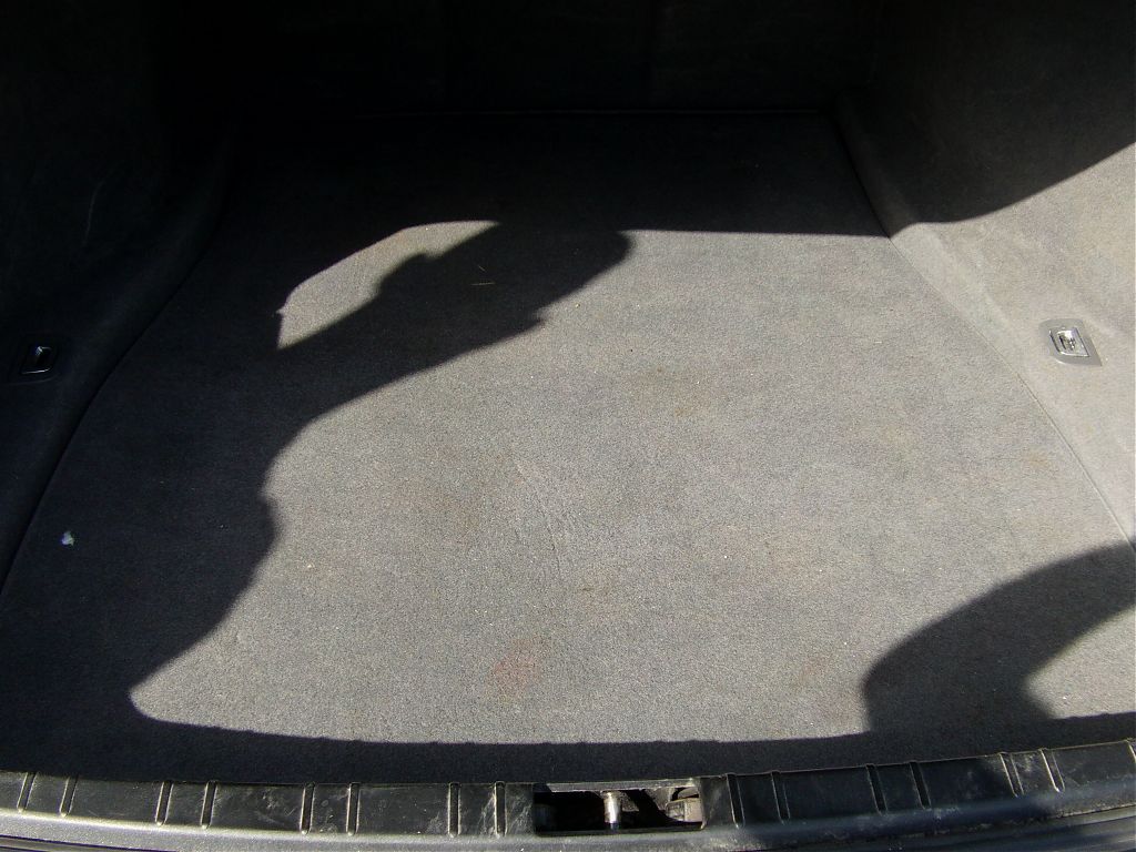

מיכל הגז בא במקום הגלגל הרזרבי, ואינו נראה או מפריע לנפח תא המטען. גודל המיכל 65 ליטר.
צמות החשמל של מערכת הגז מסודרות ומוגנות היטב בכמה שכבות, כדי לספק עבודה ללא תקלות לשנים רבות.
מה דעתכם?

מה העלות של התקנת מיכל 65 ליטר גז?

גלגל רזרבי אפשר לשים בתא המטען.
מחיר של מיכל 65 ליטר? אני משער שאתה מתכוון למחיר התקנת מערכת גז עם מיכל 65 ליטר.
המחיר הולך לפי סוג המנוע. המחיר של המיכלים פחות או יותר זהה, לכל הגדלים והסוגים. מיכל טרודיאלי (גלגל ספייר) או מיכל גלילי.
