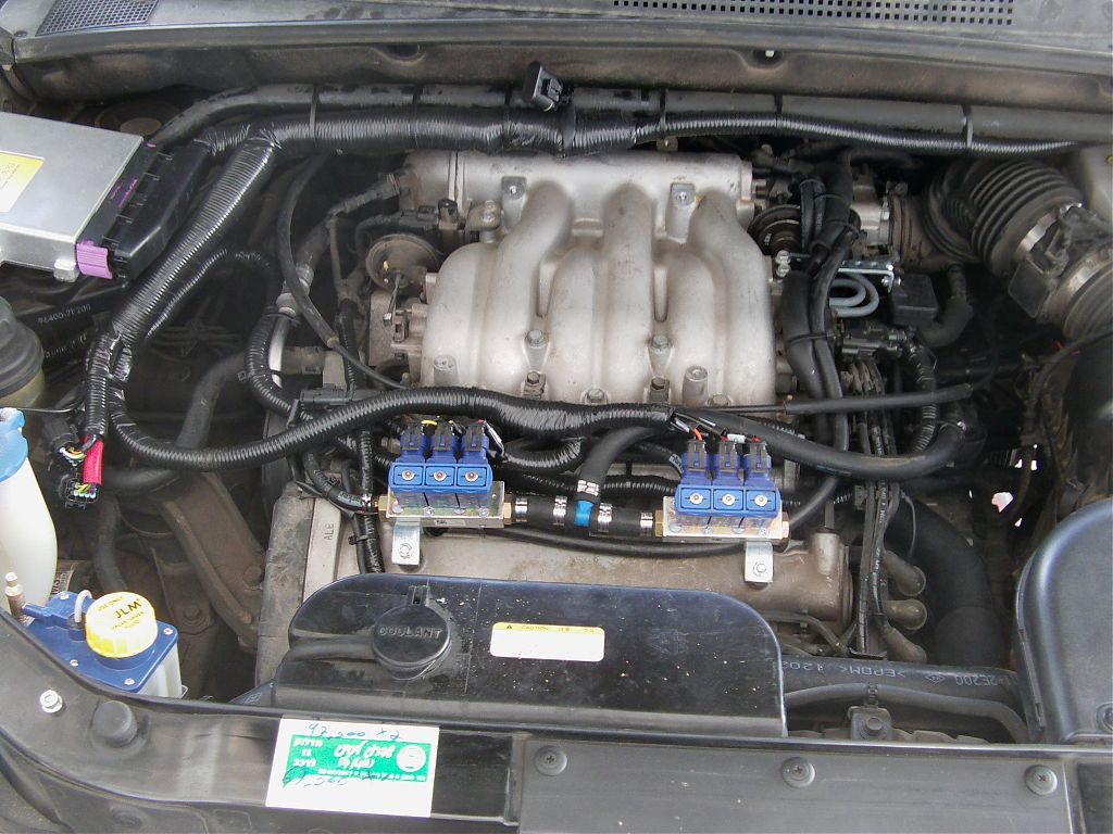

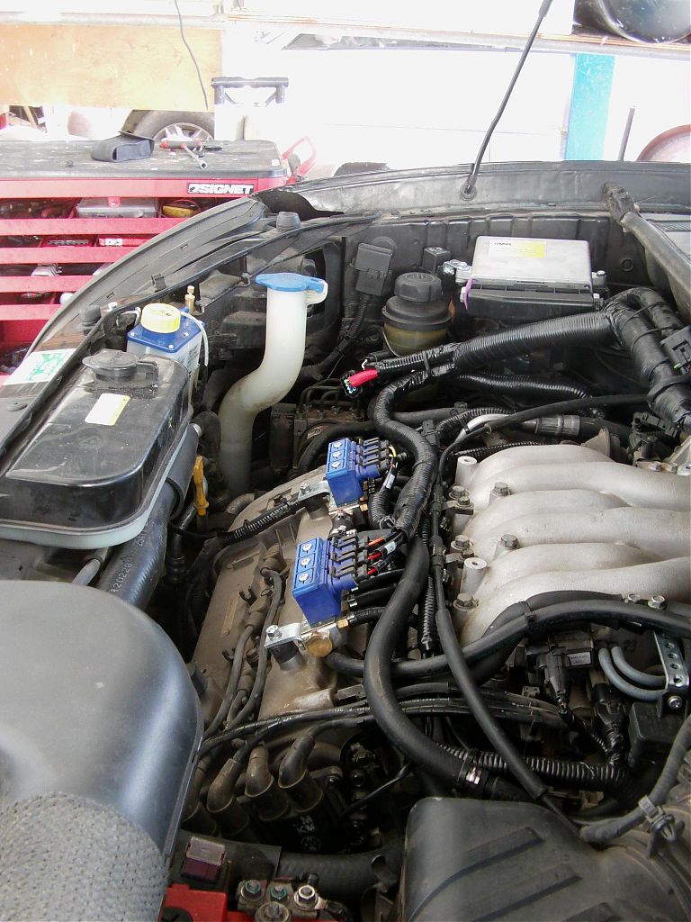

אפשר לראות את המשמנת עם הפקק הצהוב ליד מיכל העודפים.
הורדתי את הכיסוי, כדי שאפשר יהיה לראות את המזרקים של הגז וצמת החשמל. עברתי קצת גם על צמות החשמל של הרכב שהיו באיזור וחידשתי אותן.

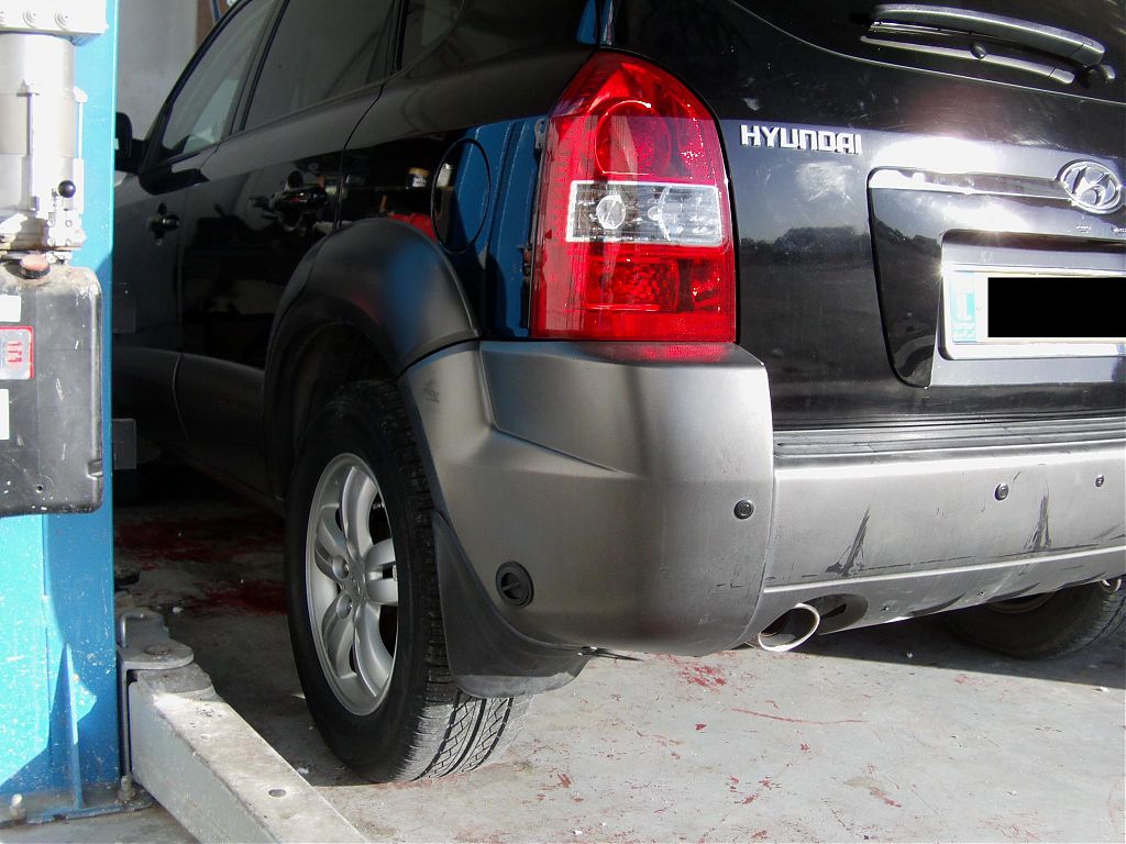

ראיתי גם כמה רכבים מוסבים שעשו להם פתח תדלוק בנוסף לפתח שכבר יש להם.
האם יש דרך להסב בלי ליצור פתח תדלוק נוסף?
ודיסקים בגודל של מגש פיצה .
אפשרי לעשות כל סוג של פתח תדלוק, כל עוד הוא מחוץ לרכב.
למי שלא רוצה חור בטמבון, אפשרי לעשות פיית תדלוק חיצונית מתחת לרכב. כמובן במקום עם גישה סבירה לצורך תדלוק.
יוצאת מן הכלל היא רנו מגאן 2, שיש לה מקום ייעודי לפיית תדלוק ממש ליד פיית התדלוק בבנזין.
