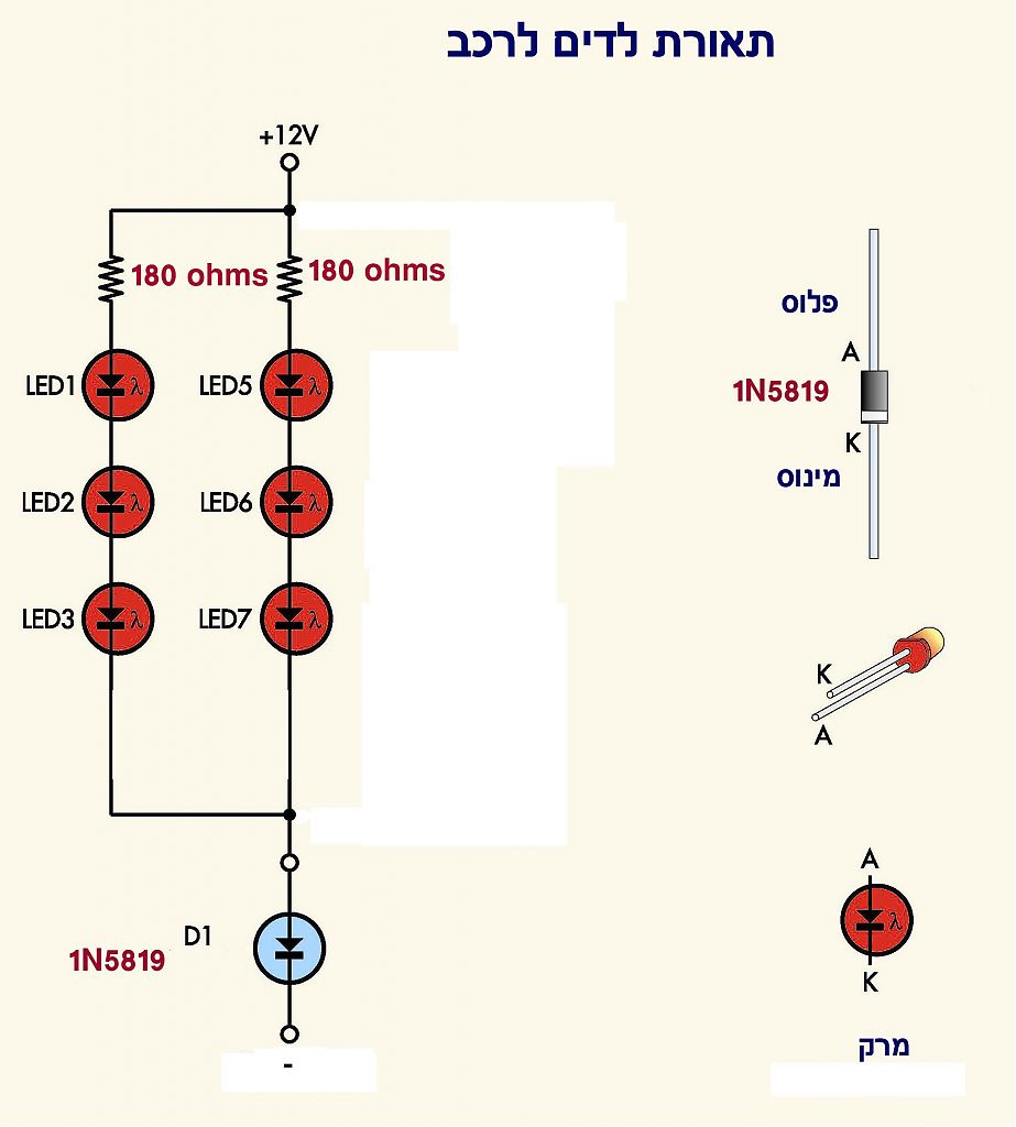

מצורף שרטוט לחיבור 6 לדים.
שים לב רצוי להוסיף דיודת הגנה מסוג שוטקי 1N5819 או דומה.
הנגדים יכולים להיות בערכים שבין 150-220 אוהם בהתאם לעוצמת התאורה שאתה מעוניין.
שיב לב ! כאשר הרכב מונע מתח המצבר הינו בסביבות 14 וולט לכן עוצמת התאורה תהייה חזקה יותר.

תודה רבה!
כעקרון אני מעוניין להרכיב בסוף שני מעגלים כאלה שבכל אחד יש 6 לדים. כעקרון מה שאני אמור לעשות זה בעצם להרכיב את המעגל השני (שהוא יהיה זהה לראשון) ופשוט לחבר את חוט הפלוס וחוט המינוס שיוצאים מהמעגל הראשון לשני, נכון?

אתה יכול לקחת נגד שהטווח התנגדויות שלו זה בין ההתנגדויות שמרק אמר לך [במקום ה180 לחבר נגד משתנה] וזהוא
לא ניתן להרכיב נגד משתנה ללא שינוי במעגל.
נניח ואתה מוסיף נגד משתנה של 220 אוהם קרי טווח ההתנגדות הינו מ-0-220 אוהם.
במקרה שאתה מסובב את הנגד לתחום של מתחת ל-100 אוהם ומטה הלדים יישרפו.
במקרים כאלה מוסיפים נגד בעל ערך מתאים בטור לנגד המשתנה.
בכול מקרה בנה את המעגל ולאחר שיעבוד נתקדם.

הבנתי. ובקשר למה שרשמתי בהודעה קודמת אין בעיה לבנות שני מעגלים זהים ולחבר את הפלוס והמינוס שלהם לאותה נקודה נכון?
ד"א, פונטציומטרים רגילים הם בעלי הספק מאוד נמוך (לא יותר מ 1/4 וואט בדרך כלל) ואם תחבר פונטציומטר כזה לשליטה על הזרם הוא ישרף כשתסובב אותו לערך מספיק נמוך.
הפוטנציומטרים הפופולארים בחנויות האלקטרוניקה הם בדרך כלל תוצרת חברת אלפא והמידות הנפוצות הם 16 מילימטר ו-24 מילימטר.
כאשר פוטנציומטרים של 16 מילימטר מתוכננים להספק של 1/4 וואט ו-24 ל-0.5 וואט.
רוב הסיכויים שהלד יישרף הרבה יותר מהר מאשר הפוט'.
איזה כייף לי :)
אי אפשר להגביל אותו שלא יירד מתחת ל180 אום?
או לחבר את הפוט ואת ה180 בטור ואז שאתה מכוון את הפוט ל 0 אום ישאר ה180
ושאתה מגדיל את הפוט ההתנגדות הסופית תהיה התנגדות פוט + 180
לא אמור להיות בעיה לא ?
