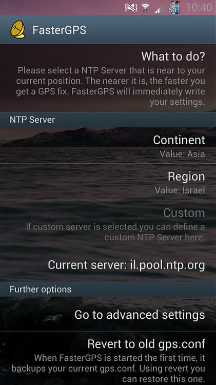

ערב טוב,
מכשיר galaxy nexus 4.3 ללא root.
לאחר עדכון המכשיר, שמתי לב שאני לא מצליח להנעל על לוויינים ב-GPS.
נמצא במקום פתוח והמכשיר מסרב להנעל. זה נכון למה אפליקציות ניווט.
ה-GPS פתוח ומסומן V בהגדרות המיקום.
עוד מישהו נתקל בבעיות?
יש לך רוט?
אם כן, תוריד מהמרקט אפליקציה בשם FASTERGPS
תסמן שם בהגדרות של השרתים את אסיה בשורה הראשונה ואת ישראל בשורה השניה.
כמו בתמונה
אז אתה בבעיה..אתה צריך לשנות הגדרות מיקום של ה GPS. כנראה שהעדכון גירסה שלך הוא לא מישראל.
לפעמים כיסוי מאלומיניום מפריע לקליטת האנטנה, חבר עם sgs2 החליף כיסוי בדיוק לאחר שעדכן גרסא וחשב שזה בעייה בעדכון, אחרי שהוריד את הכיסוי הכל עובד מצויין.

לא יודע מה זה עדכון לא מישראל. העדכונים הקודמים לא עשו בעיות והעברית היא כמו שצריך. אני חושש שמדובר בבאג. השאלה היא האם יש אנשים עם מכשיר זהה שעברו עדכון ל4.3 וחווים את אותה בעיה.
הכוונה שהCSC של המכשיר שלך לא מישראל.
אז אתה מקבל עדכון של צרפת למשל.
שם מן הסתם מיקום הלווינים שונה.
המיקומים נרשמים בקובץ GPS.CONF
הקובץ נמצא בתוך SYSTEM\ETC
אפשר להגיע לשם רק עם ROOT.
