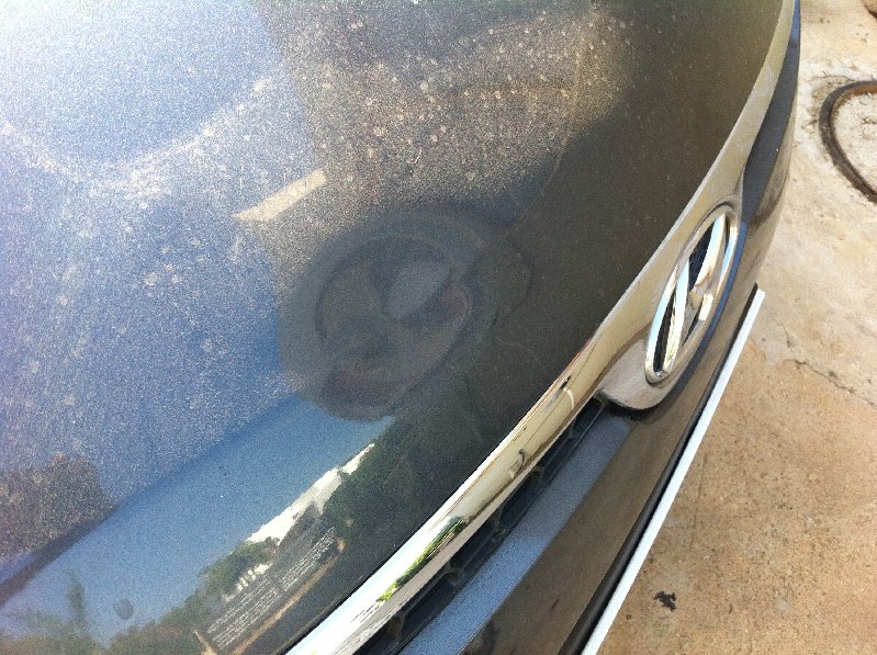

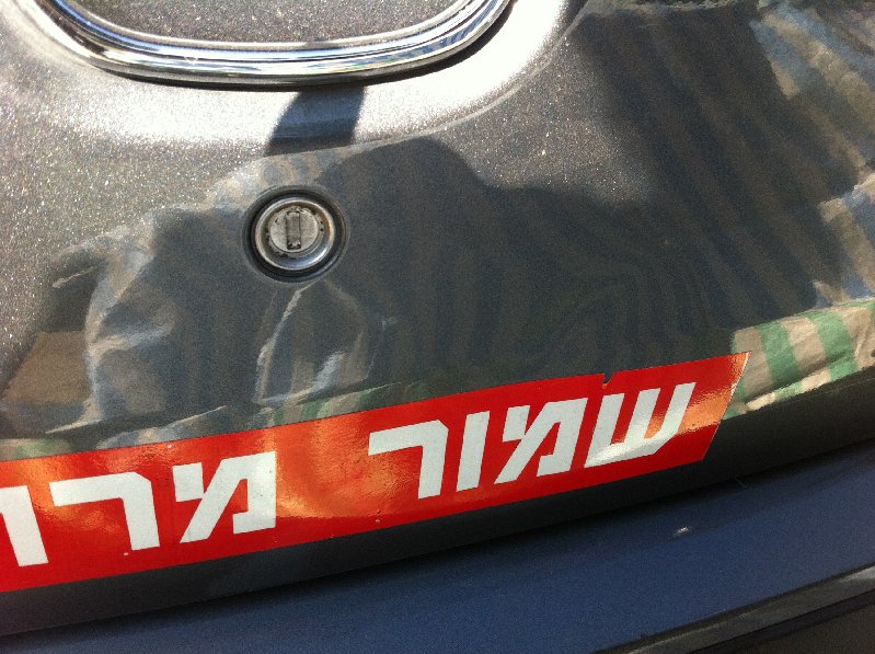

היי...הנה שלושת "הסוררים" כמה נזק להערכתכם?
הקטע ששניים מהם זה על הפח הכפול של מכסה המנוע....כלומר אני חושב שצריך לפרק מתחת אבל אני לא מבין בזה...

בפרונט בדרך כלל יש בעיה לתקן , משום שזה פח כפול שם, לכן העלות תיקון תהיה גבוהה יותר מאשר נגיד בדלת או בתא מטען.
על משהו דומה ברכב שלי , ביקשו 600 שקל.

נגיד שתי לחיצות הפח בפרונט יעלו 600 ש"ח...כמה הלחיצה בדלת המטען? אפשר נראה לך לסגור הכל ב-700 ש"ח?

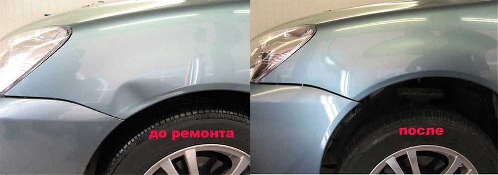

תודה יעקב. 800 זה זול יחסית? עבודה יפה . אפשר לשאול איפה נעשה? מכיר מישו באזור חדרה אמין ונוח במחיר?

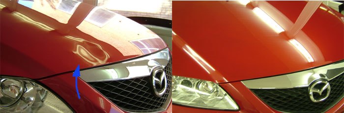

מה זה PDR? ומה ההבדל בין זה לפחחות רגילה?
פחח רגיל לא יכול לתקן את זה? PDR זה עולה יקר יותר?

היי
יש מעט אנשים בישראל שעושים עבודות PDR
מכיר בחיפה ובמרכז,הרצליה ופ"ת בלבד.
