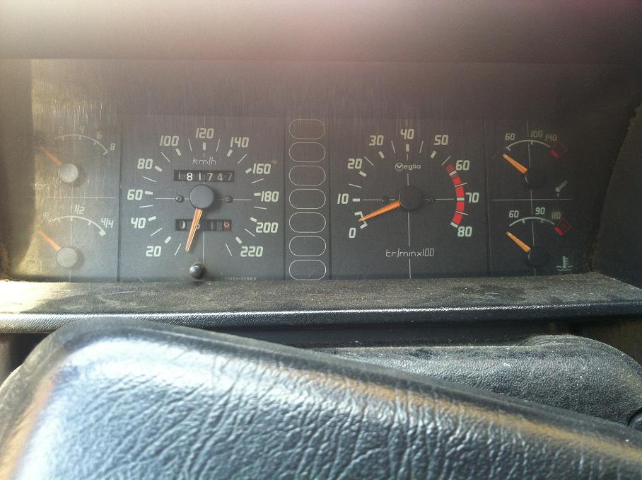

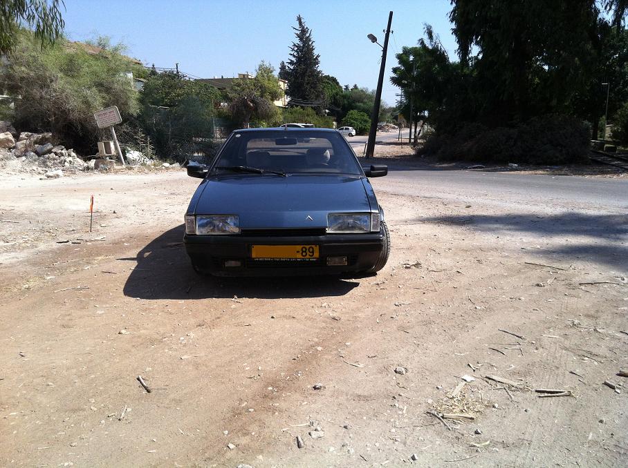

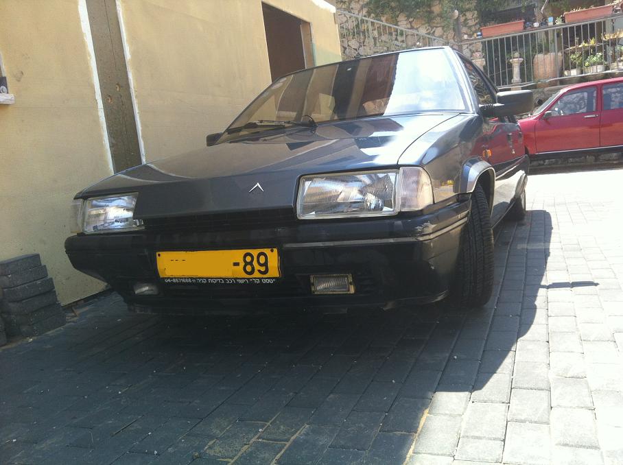

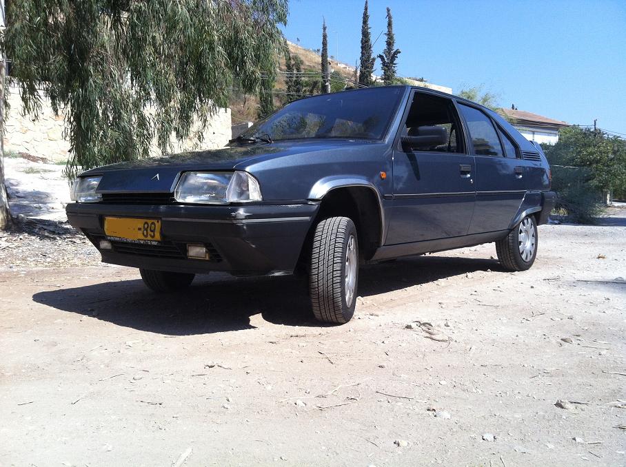

לאחרונה קניתי BX16 GTI. מדובר ברכב יד ראשונה (00 בעלים קודמים) שעבר 182,000 ק"מ. נרכש וטופל (ככה"נ בצורה טובה מאוד) ע"י אותו אדם במשך 23 שנים. כל התעסקות קטנה עם הרכב מתועדת והכל נמצא בארגזים, מתויק ומסודר! מדהים.
קצת על הרכב; מדובר בדגם יחודי, מבוסס BX19 GTI שיועד למדינות שבהן נפח המנוע קבע את גובה המס. המנוע הוא B6D, זהה כמעט לגמרי לזה שמותקן ב205GTI 1.6. ה"GTI" הזה הגיע לארץ עם ארבעה חלונות חשמליים, מראה ימנית חשמלית, כסאות מהודרים מתכווננים בצורה לא שגרתית גם בכלי רכב עכשווים, נעילה מרכזית עם שלט, לוח שעונים מפורט, ג'נטים מגנזיום, פנסי ערפל, ספויילר "ספורטיבי", פגושים ספורטיביים, ארבעה בלמי דיסק ועוד.

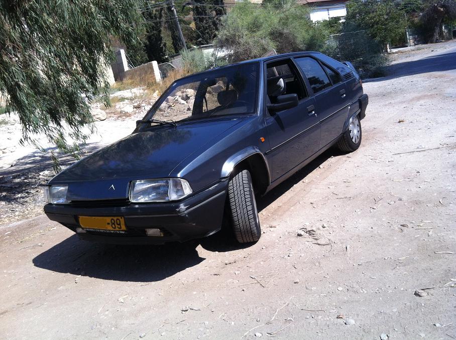

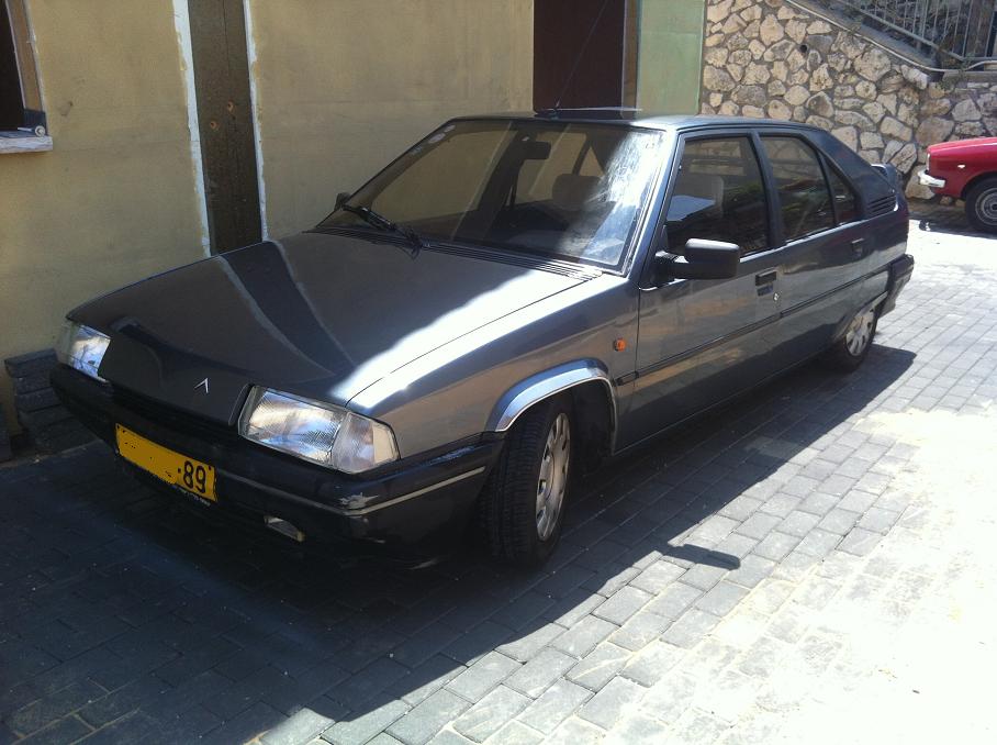

הרכב מבחוץ מצריך מעט אהבה בכל הקשור לפגושים, ג'נטים ושני פסי קישוט שנפלו. מבפנים המצב טוב באופן יחסי עם פיצוצים ספורים ולא עמוקים בדשבורד. מבחינה מכאנית הסיפור שונה לגמרי - אן נזילות כלל, לא של שמן מנוע ולא של LHM חלילה.

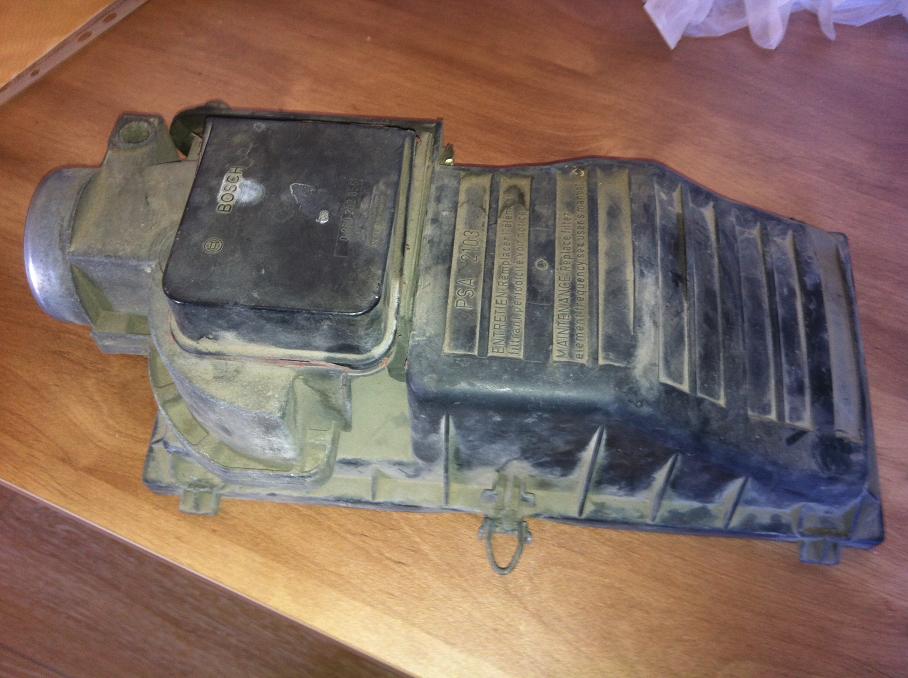

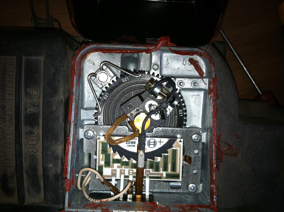

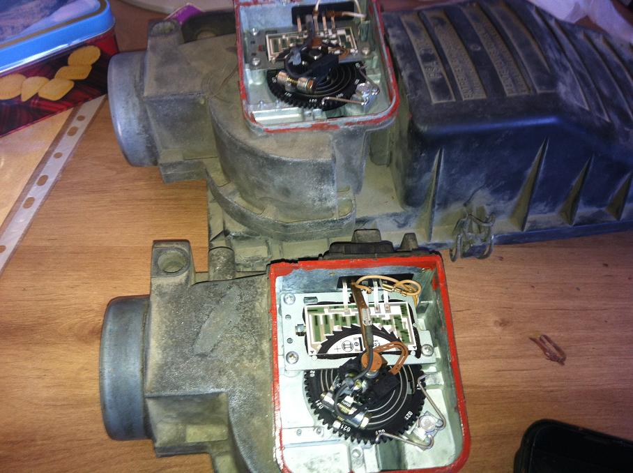

המנוע נשמע ומרגיש מצוין, אך לדעתי יש לו עוד פוטנציאל (בכ"ז, 113 כ"ס ב5400 סל"ד) וצריך לנקות היטב את כל מע' ההזרקה, תחילה מה-AFM שנראה מטונף למדי. העורקים ההידרופנאומטיים של הרכב חדשים לגמרי והמערכת מתפקדת היטב.
בשרשור זה אנהל מעקב (יומן אם תרצו) אחר תהליך השיפוץ של הרכב. המטרה היא להביא אותו למצב מקורי ככל הניתן!

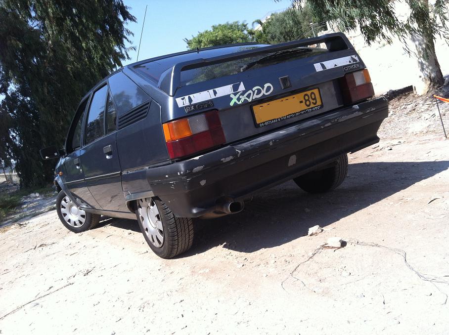

בכל אופן רק המלצה , תוריד את המדבקה ואת מחזירי האור שהורסים מהיופי של הרכב המדהים הזה.
(מים חמים ואחרי זה עם מייבש שיער המדבקות יורדות בקלות)
