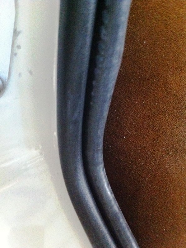

אני מזהה בתמונה איזה עיוות בדלת האחורית בחלק התחתון קרוב לציר (שקע), רואים את זה טוב בהשתקפות של רצפת התנור. חוצמזה העבודה נראית טובה מאוד, חלק ויפה.

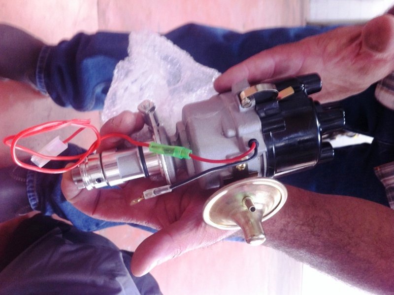

בסניף פיברקלאב במוסך "דרך השטח" בשפיים ממתין עבורך קויל הצתה אלקטרונית, שילך יד ביד עם המפלג החדש שלך. לא לשכוח שבהזדמנות זו כדאי גם להחליף לחוטי הצתה מתאימים וכן לעבור למצתים מקבילים לאלו המקוריים, אבל כאלו שבנויים למערכת הצתה אלקטרונית.

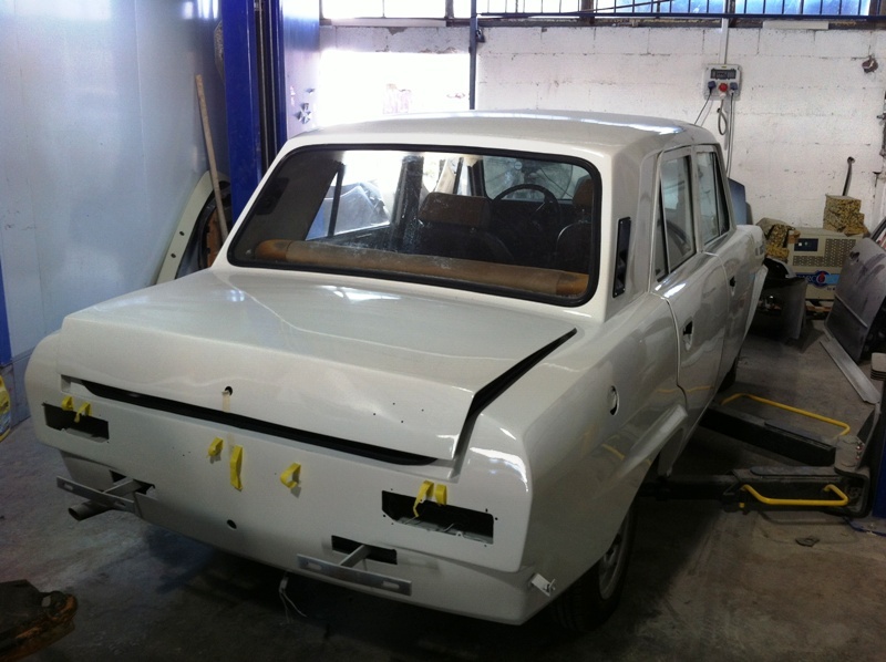

במסגרת חילוץ של פיברקלאב שנעשה היום (פרטים בפיברקלאב), הגעתי סוף-סוף לחזות בכרמלה, לראשונה אחרי צביעה. הציפיות היו גבוהות, לאור התמונות הראשונות ויחד עם זאת שראיתי את המכונית בתוך מבנה ולא באור יום, אי-אפשר שלא לשחרר קריאת התפעלות. פיברגלאס הוא חומר בעייתי לעבד אותו לאיכות משטחים גבוהה (אני יודע זאת מניסיון מהטנדר שלי). החל מגלים במשטחים , חורים קטנטנים בפיבר ו-"בליעה" של הצבע על ידי הפיברגלס. ההכנה כאן חשובה מאוד וזה אומר שיוף מסיבי של הצבע הישן, ישור משטחים ומילוי חורים, שכבות של פוליאסטר, ביקורת ושוב ביקורת וצבע יסוד... ורק אז - צביעה. אם ההכנות לא נעשות כראוי, אפשר לראות זאת מיד באיכות הצבע וסדקים שצצים בתוך הצבע.
לא כך המצב בכרמלה. קשה לראות, אם בכלל, גלים; המשטחים חלקים ומבריקים ואיכות הצביעה גבוהה. בסדר, בעין בוחנת אפשר לראות שפה ושם "אופי" הפיבר מרים את ראשו. אבל, באמת, בסך הכל האיכות גבוהה ומרשימה. מוריד את הכובע.
ומה עם סיבוב בכורה? לצערי - עוד לא: למה? כי עכשיו שלב ההרכבות!
אז נמתין עוד קצת - ובינתיים קבלו מספר תמונות טריות מהיום:
1. כרמלה (כמעט) במלוא הדרה.

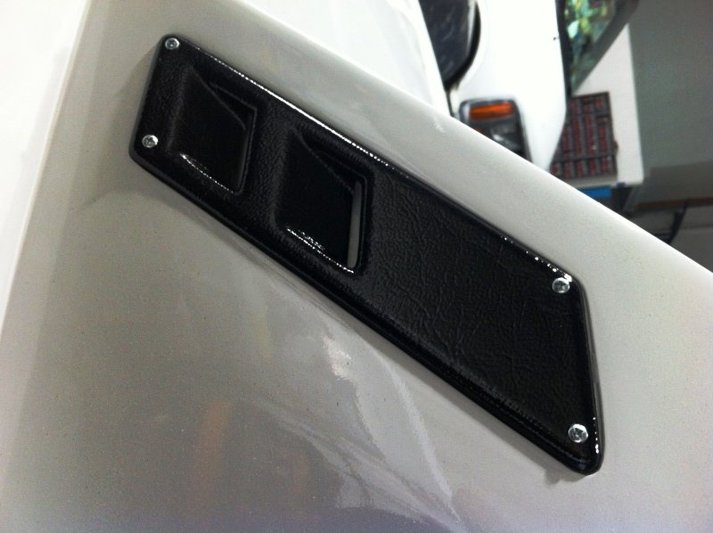

3. גם הפלסטיקים הללו נצבעו, באותו הצבע של הפגוש. הברגים יוחלפו לשחורים.

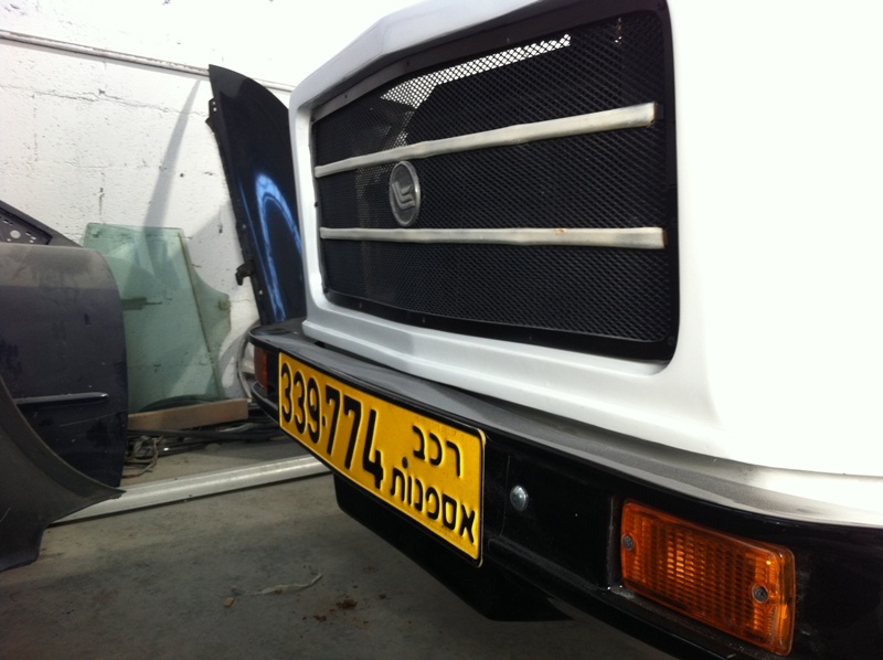

4. הפגוש הקדמי כבר מורכב. עדיין לא מכוון. גם הסבכה הקדמית נצבעה.
