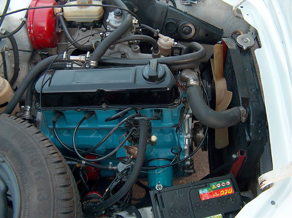

טוב סוד ידוע הוא שהמנוע של כרמלה היה קצת עייף (קומפרסיה ממוצעת 80) :-(
גם כשנתוני היצרן הם 0 עד 100 ב 20שניות לכרמלה היה קצב משלה וכשהואילה בטובה להגיע ל 100 זה קרה אחרי כ 35 שניות ביום טוב בירידות של זיכרון יעקוב עם רוח גבית :lol:
וכאן נכנסו שני אנשים שעזרו ותמכו און ידידי שעזר באיסוף החלקים ואיתורן בחו"ל
וכמובן רבנו ניסים סוסיתא (הגדול) איש שקצרה היריעה לתאר את רוחב ליבו אדיבותו וסבלנותו
שלא לדבר על המקצועיות ניסים אתה נשמה ענקית !!!
וביום שלישי האחרון ניסים מתקשר תגיע המנוע מוכן עליתי על כרמלה ונסעתי (90) לטירת הכרמל
שם חיכה לי ניסים עם חיוך ענק ומנוע מדהים חדש דנדש בערב את הדרך חזרה כבר עשינו בקלילות ו ששששש אל תגלו לניסים

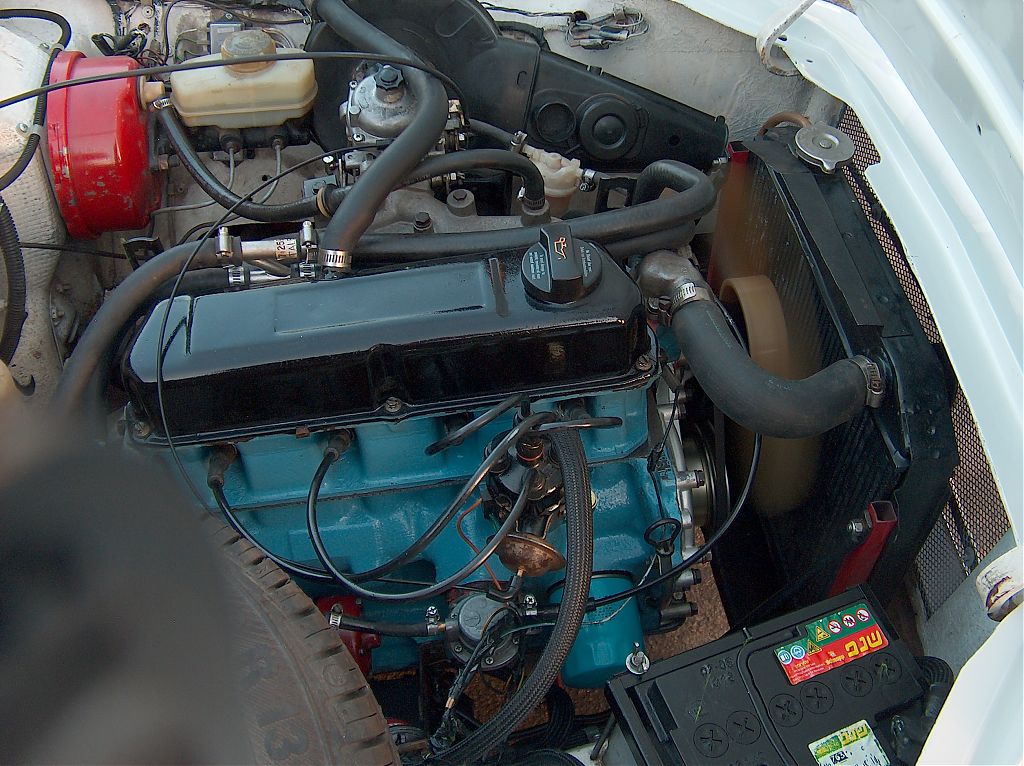

וזו היצירה המוגמרת. המנוע עובד יפה וחלק , עכשיו אפשר לשתות בירה ולהתמוגג מהתוצאה.:beerchug:
בתמונות המנוע במצב עבודה ומנוחה, לא רועד, עובד כמו שצריך מעשה ידי ניסים סוסיתא .

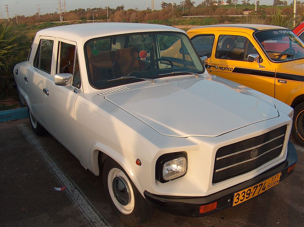

מזה זמן רענן מתלונן שכרמלה חלשה. האמת היא שהוא צדק. לפי בדיקה לא מדעית שעשיתי, הערכתי שההספק של המנוע שלה נע סביב 40 כ״ס, לכל היותר, מסך של 54 סוסים שהיו למנוע בצעירותו. בדיקה מדעית יותר העלתה שנתוני הקומפרסיה נמוכים ומכאן קצרה הייתה הדרך להחלטה על שיפוץ מנוע. מאחר שרענן משתמש בכרמלה באופן יום-יומי, היה חבל להשבית לו את הגלגלים לתקופה וכאן נכנס פיברקלאב לתמונה. המנוע ״התפוס״ שירד מהרום של קובי נפתח ונבדק על ידי רבינו ניסים ונמצא כשיר ל-״חצי אוברול״. חלקים הוזמנו מאנגליה ובשבוע שעבר השלים ניסים את ההרכבה וכאמור ומוזכר, התבצעה החלפת מנוע בכרמלה. אז כמובן שהייתי חייב נהיגת מבחן... ואיך זה מרגיש? כשמדברים על מנועים בהספקים גבוהים, הבדל של עשרה סוסים בהספק הוא אינו דרמטי. כאשר מדברים על פעוטון עם חמישים סוסונים ביום טוב ורוח גבית, תוספת של עשרה סייחים ניכרת באופן דרמטי. ראשית, פעולת המנוע שקטה יותר ומאידך - בשרנית יותר. שנית, ההבדל במומנט הזמין בסל״ד נמוך הוא אדיר. עם המנוע הקודם, שסבל ממחלת הפרה המשוגעת היה צריך להוריד להילוך הראשון בנסיעה איטית, אחרת סבתות עם מקל הליכה היו חובטות במכסה תא המטען, כי כרמלה הייתה חוסמת להם את מעבר החציה... עם המנוע החדש, עמדנו אמש ראשונים ברמזור ועקפו אותנו רק באזור 100 קמ״ש! (שלא לדבר על המבט המופתע של הנהגים האחרים, שלא הבינו איך רום כרמל ישנה (שנראית כמו חדשה) עקפה אותם בדהרה בנתיב בשמאלי... במילים אחרות, במאה קמ״ש, בהילוך רביעי, למנוע יש עדיין כוח מורגש בכדי להאיץ ובמהירות עירונית, אפשר לשלב להילוך רביעי אפילו בחמישים קמ״ש וגם שם מורגשת האצה עם כל לחיצה על הדוושה. מרשים.
נהיגת המבחן הנוכחית, הייתה גם ממושכת, באופן יחסי. מגעש לחדרה. עוד כמה מסקנות שלי מהנהיגה: מהירות השיוט הנוחה ביותר למכונית היא 90 קמ״ש; נוחות הנסיעה והיציבות הכיוונית טובות גם במעל 100 קמ״ש (עדות למערכת מתלים והגה ששופצו באופן דקדקני); חסר הילוך חמישי! זו כבר נהייתה בדיחה קבועה להעיר למי שנוהג ומוריד ידו לידית ההילוכים: ״אין חמישי, בדקתי״.
