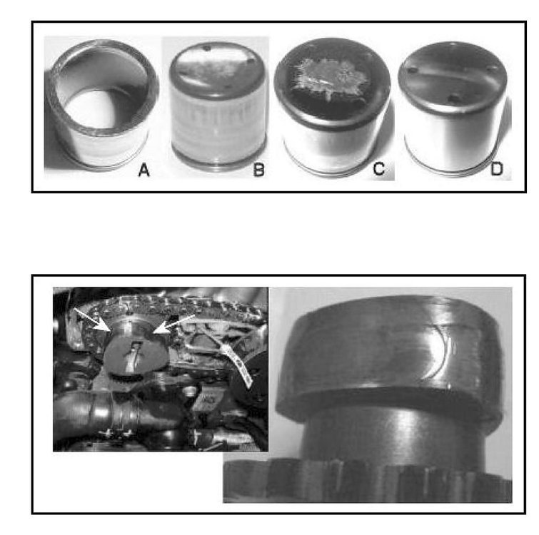

הרכב הזה הגיע אלינו עם שרשרת תיזמון שבין גלי הזיזים קרועה .
שפתחנו את מכסה מנגנון התיזמון ראינו את הגורם -שאריות כוסית שנשברה
בעבר מילאו את כל המנגנון .
נגרם נזק בלתי הפיך לגלי הזיזים עצמם ,למנגנון ה VVT ואפילו לראש המנוע עצמו
כי שאריות של כוסית נתקעו בין גלי הזיזים לגוף הראש וחרטו אותו בנקודה הקריטית
של המותח המתכוונן .
כמובן שגם כל שסתומי היניקה התעקמו .
נזק ענק שמצריך המון חלפים ,ועבודה של כמה ימים שנגרם בגלל רשלנות של מוסך שלא הקפיד
לפרק את מכסה הVVT ולנקות את כל שאריות הכוסית שנשברה בזמן התיקון .
