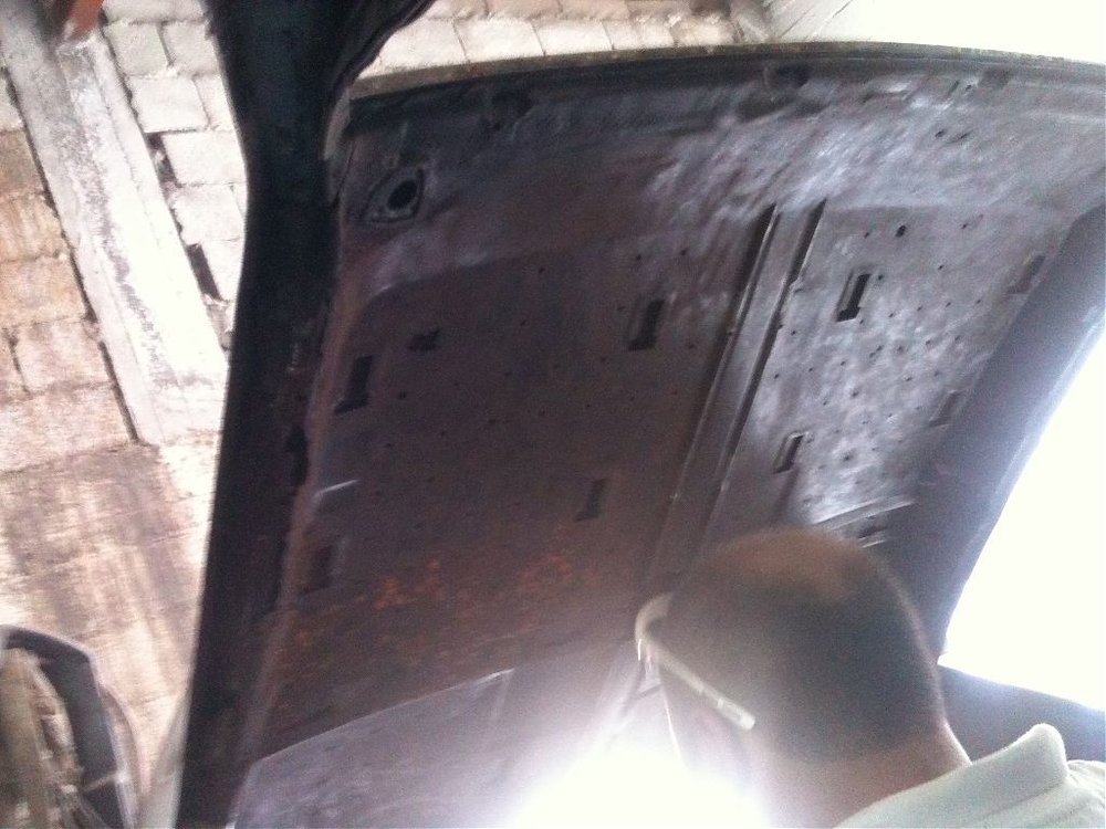

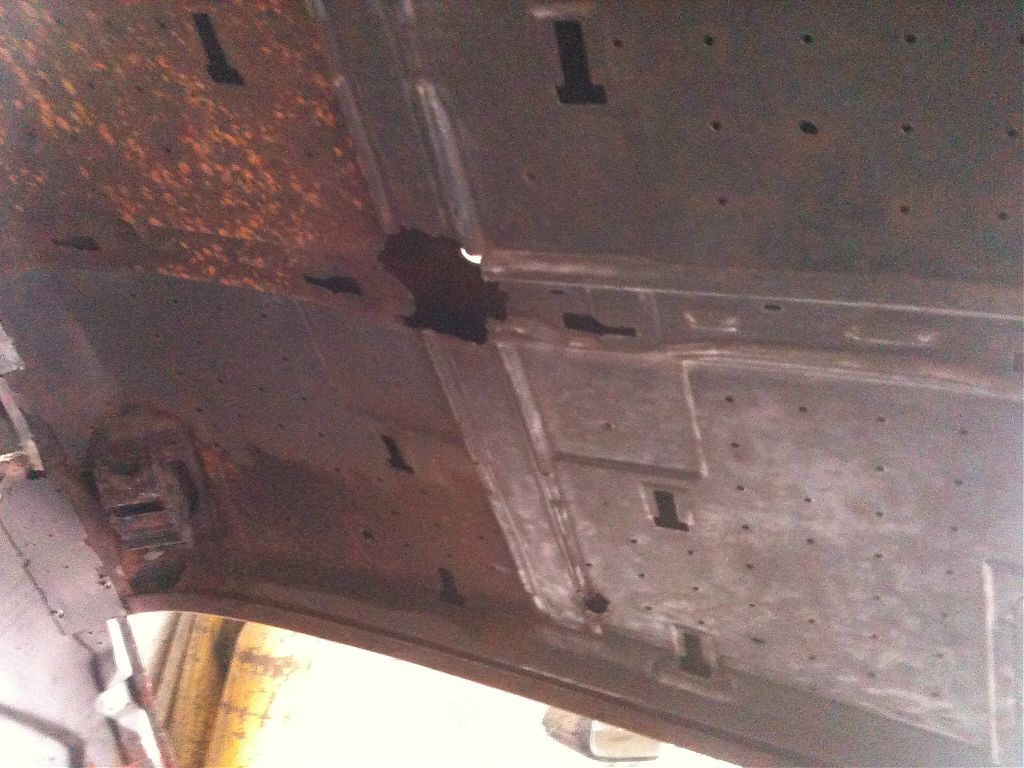

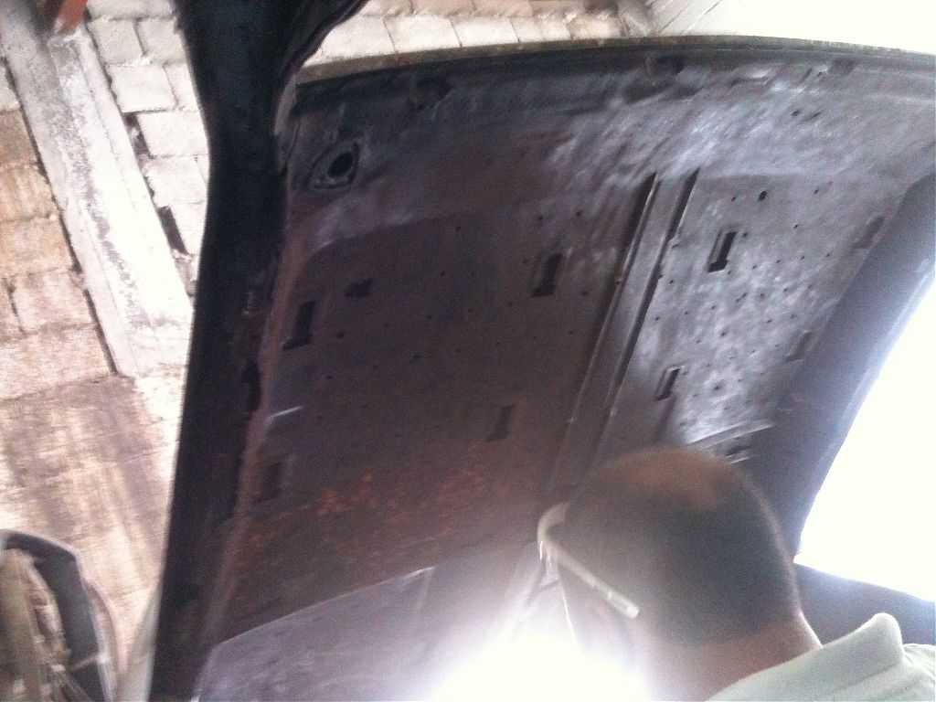

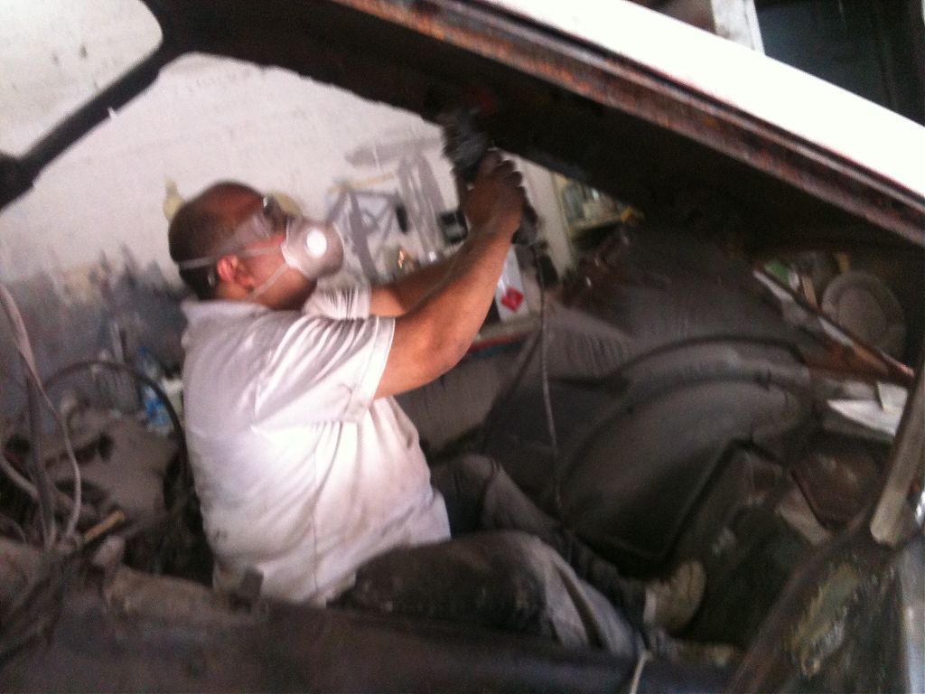

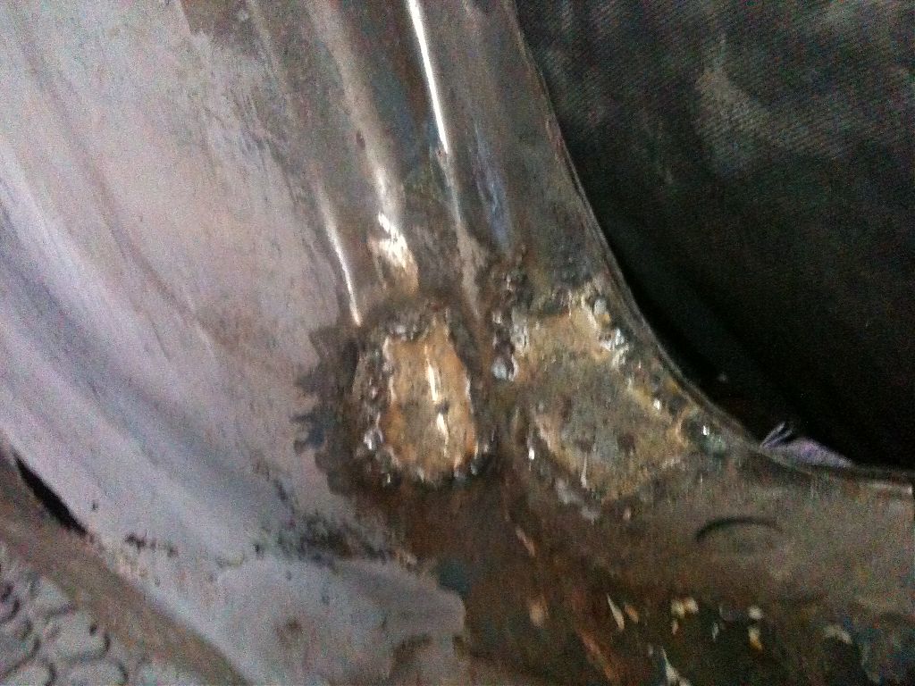

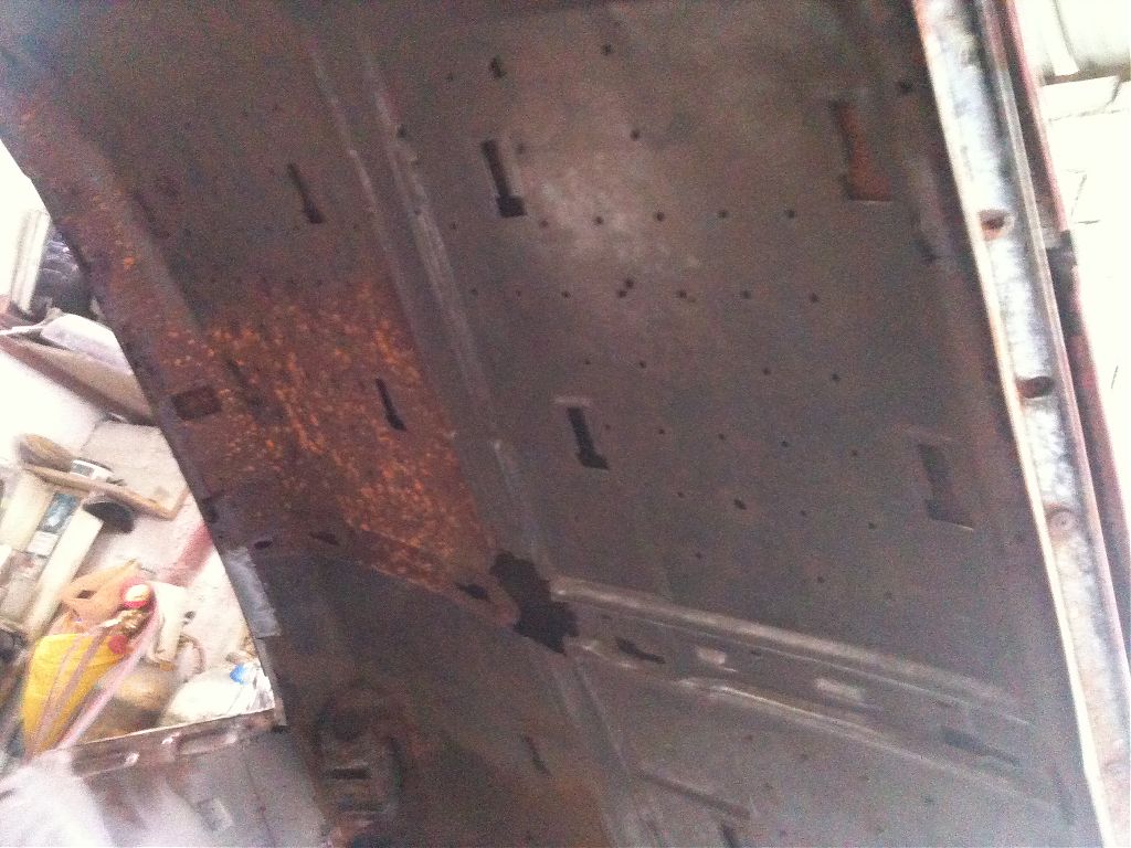

בכל מקרה התחלנו לעבוד היום על גג הרכב מבפנים (צמרמורת בגוף) ההבדל בין לפני ואחרי.

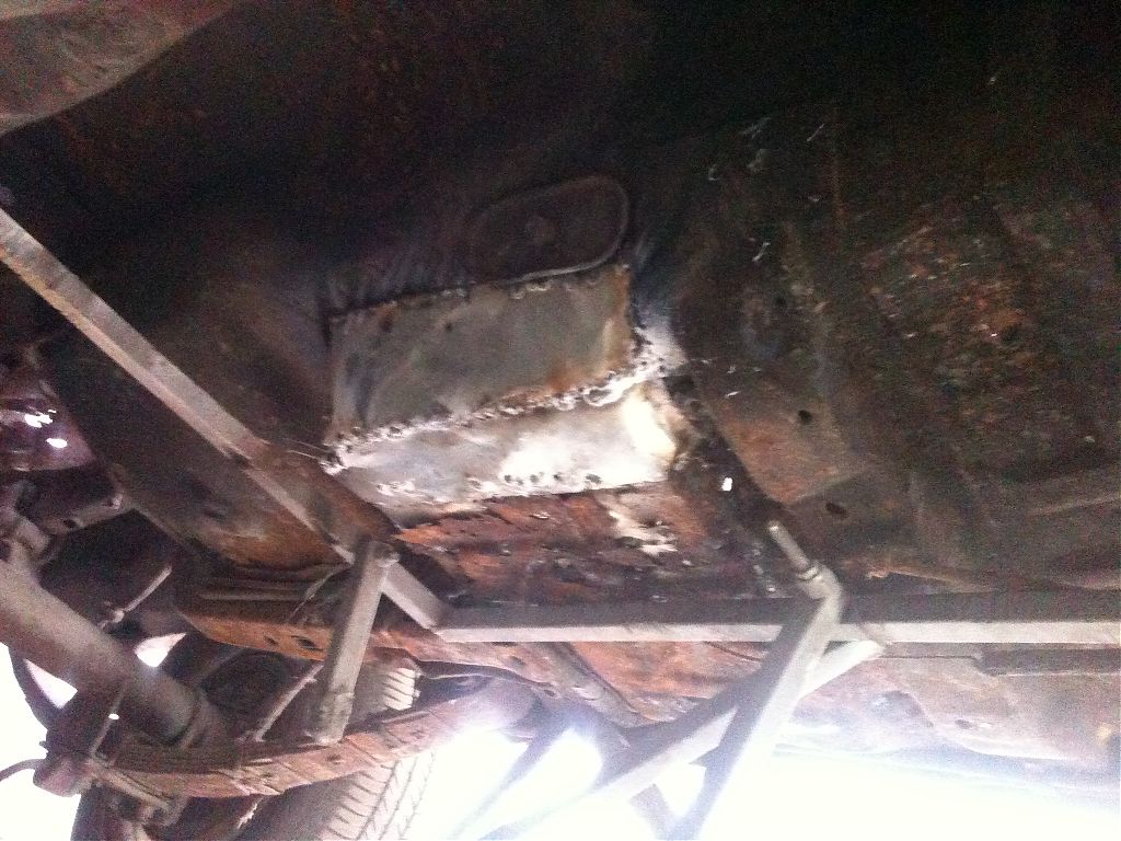

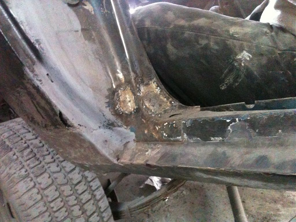

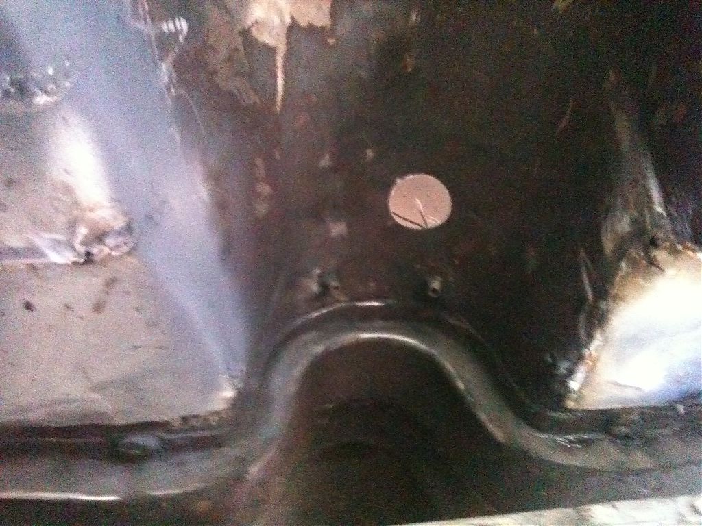

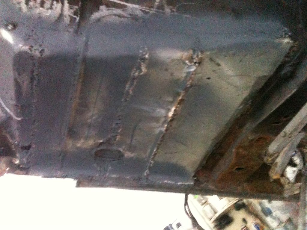

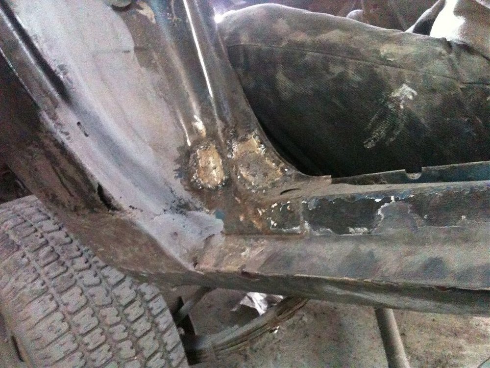

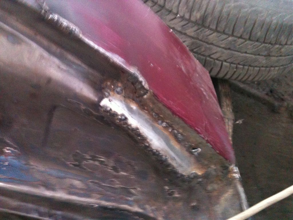

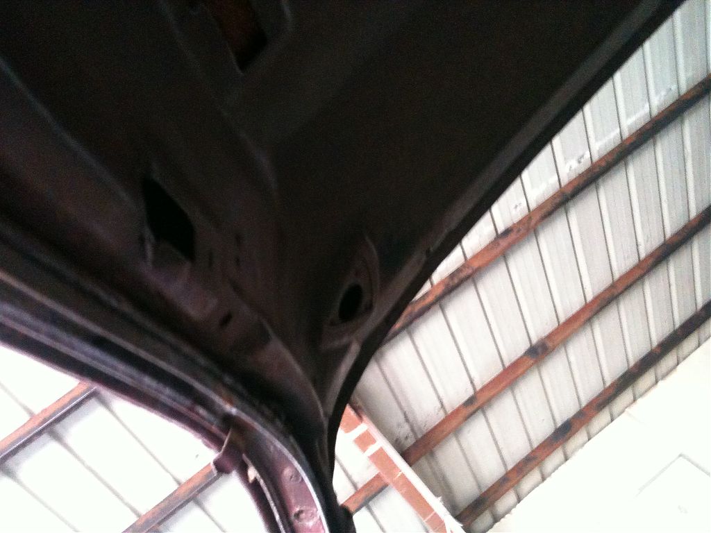

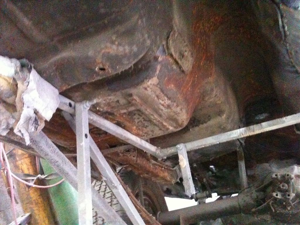

צירפתי מס' תמונות להנאתכם ושיפוטכם (עדיף לא שיפוט מהיר...)

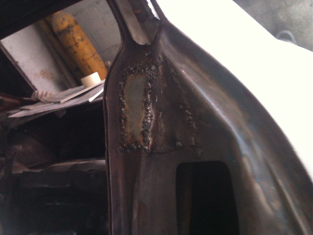

בכל מקרה עוד מס' תמונות גם מהיום.
