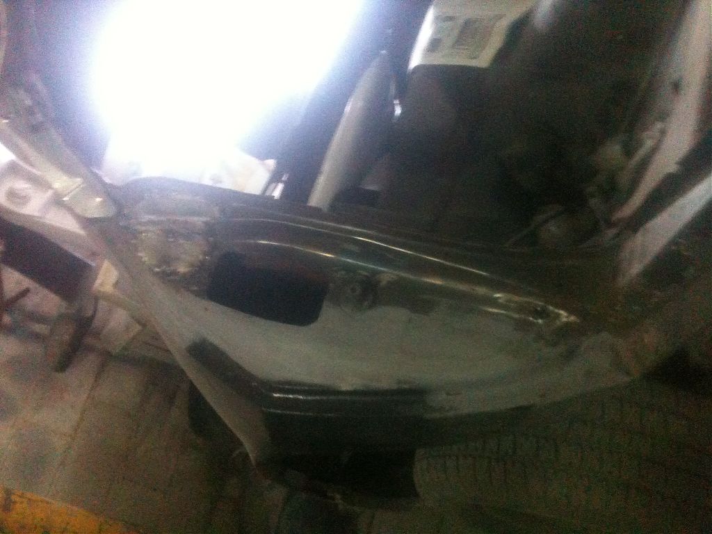

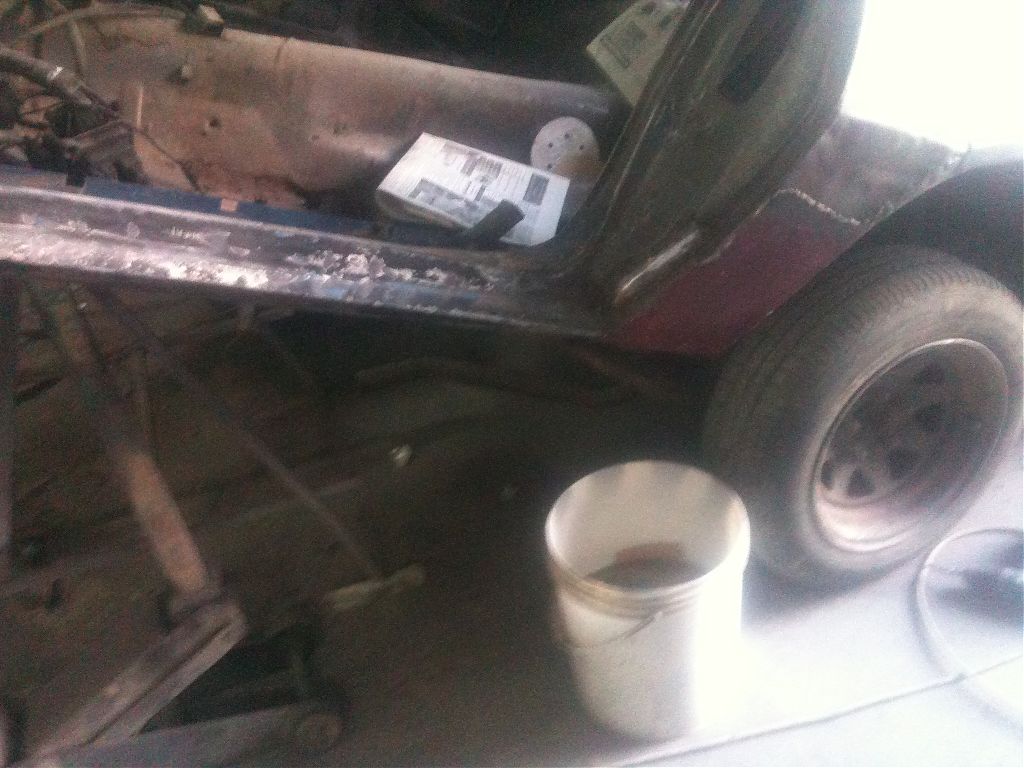

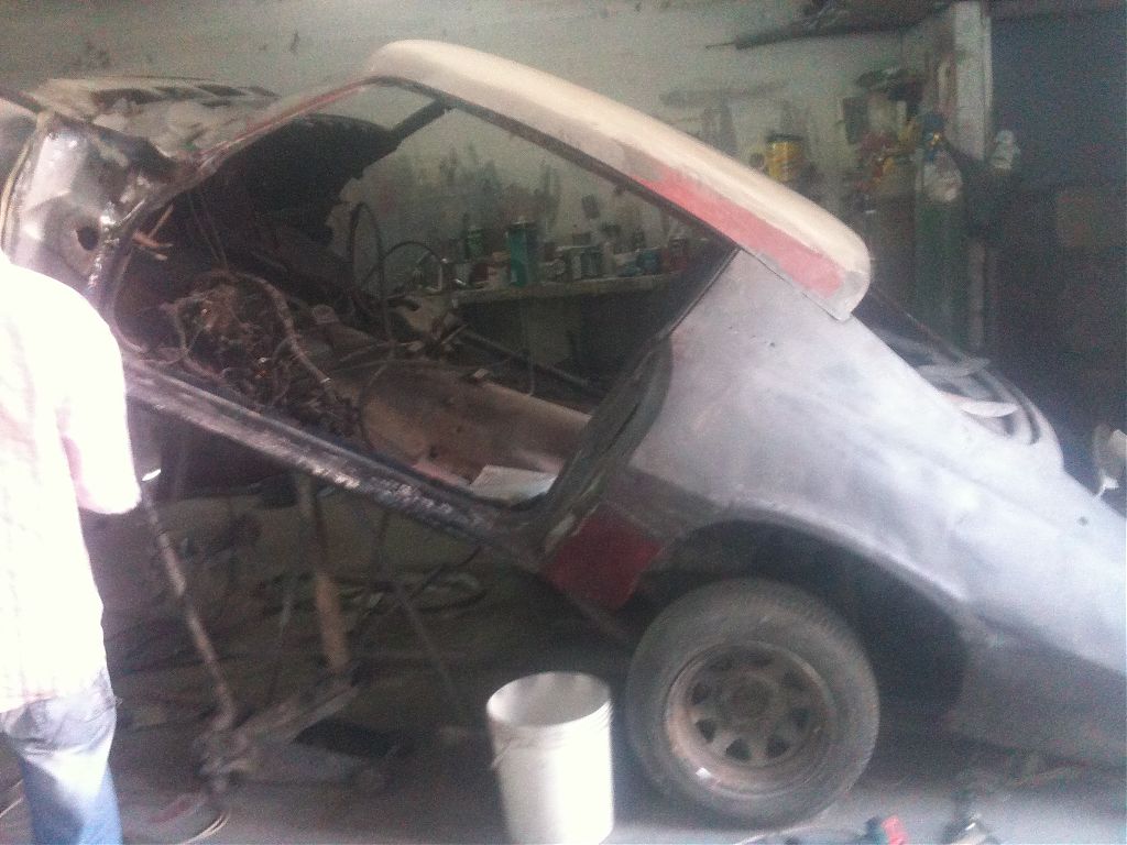

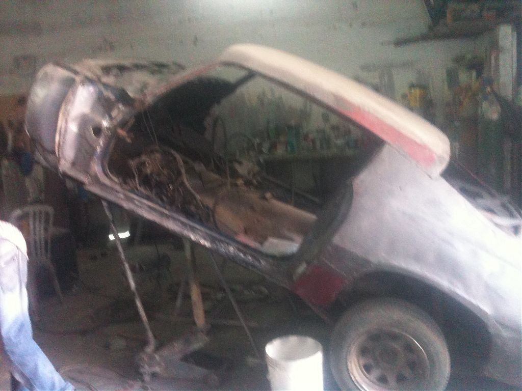

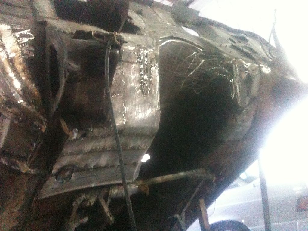

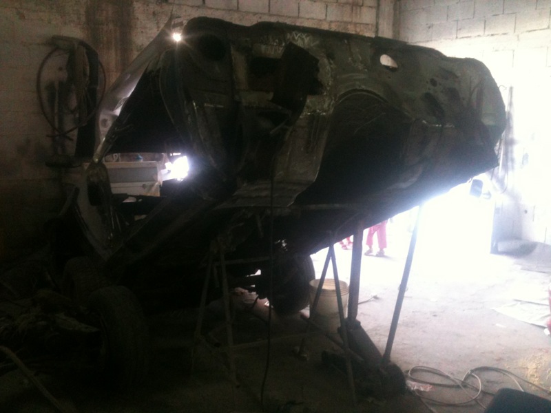

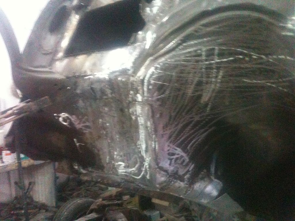

ערב טוב לכולם.
שבוע קשה/ מטורף עבר על כוחותינו אבל עכשיו הכל תקין...
האמת היא שכמעט ולא הצלחתי להגיע לרכב בשבוע החולף (עבודה עבודה ועבודה בבית- אין ויתורים מהאישה...)
הפחח שלי הפתיע אותי היום כשהפנה את הקמארו לכיוון כללי של הירח, יצא לי חיוך של ג'ריקן קרוע מהמראה אבל לא צילמתי.
בכל מקרה התחלנו לעבוד על חלקו התחתון של המרכב הרקוב (חלקית), אני מאוד מרוצה...
תיהנו לכם...

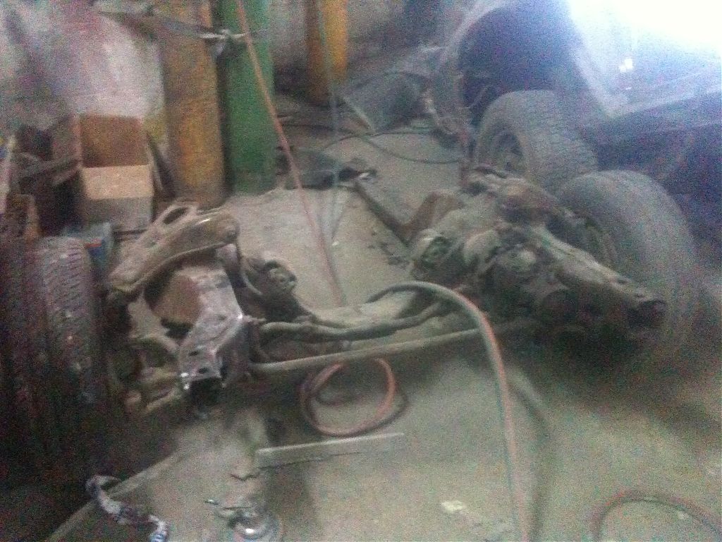

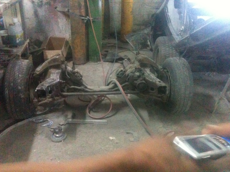

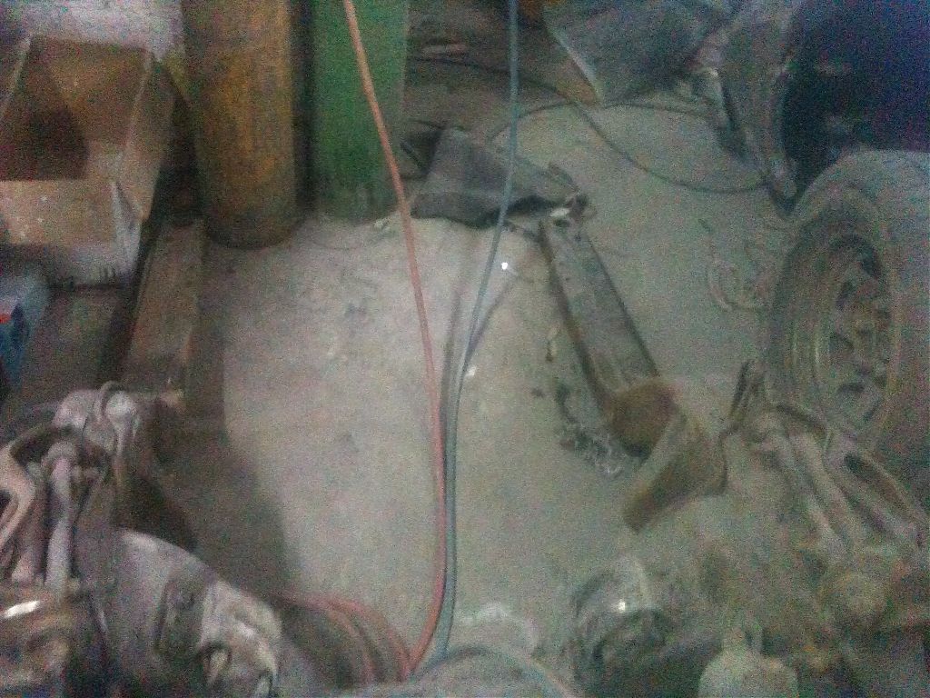

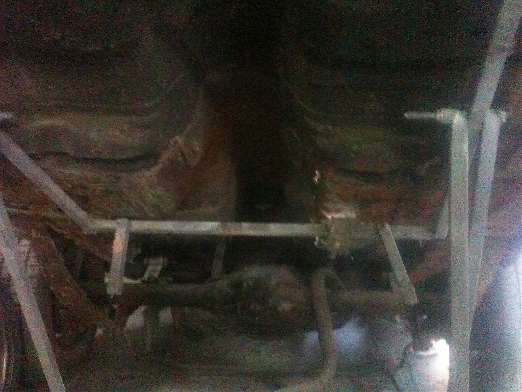

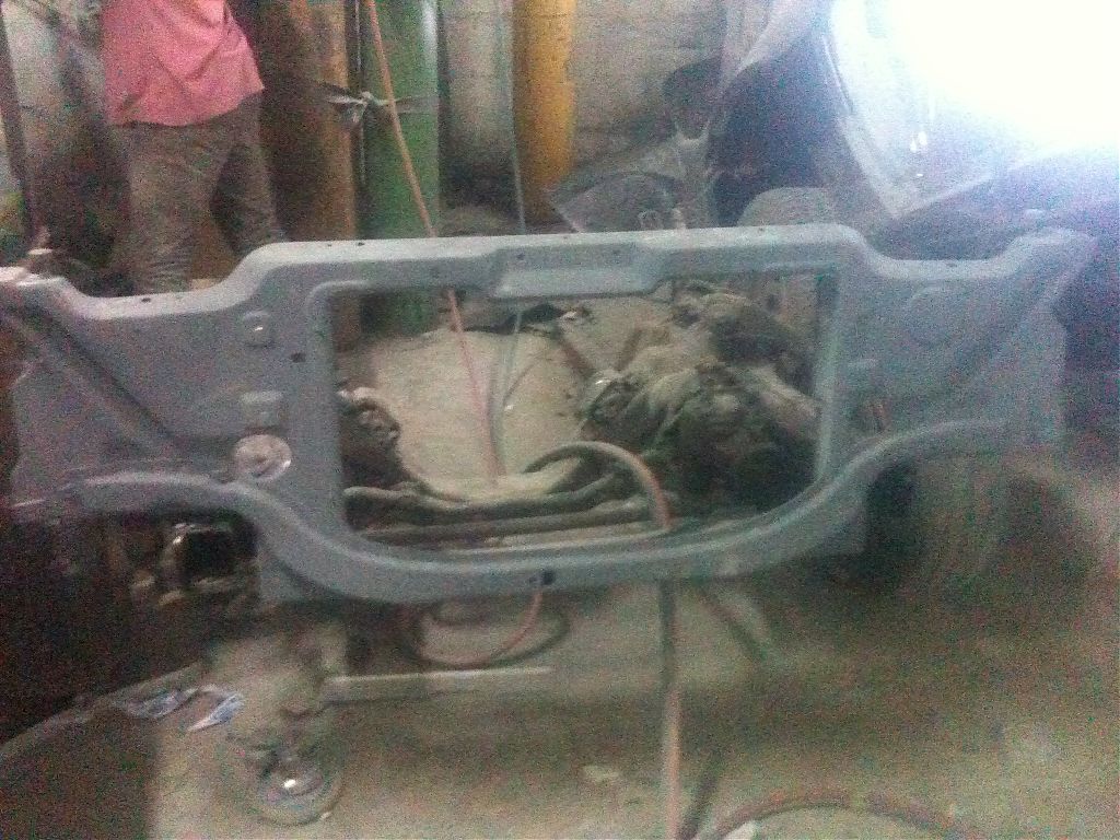

ובנתיים בצד השני של הסדנא...
חזית הרכב עברה ניקוי חול וצבע יסוד, כנפיים קדמיות התחילו להתיישר ואז צבע זמני,
השאסי אשר פורק, יפורק לחלקים קטנים יותר ובסופו של דבר יצבע בשחור, רצפת המרכב תנוקה ותזופת (ככה כותבים ??)
הנה עוד כמה תמונות מהיום, אישתי נרדמה וזה הזמן להזמין עוד כמה חלקים.....

ערב טוב דודו
אני רואה שאתה מיתגדם יפה מאוד עם הפחחות
רק תשים לב לפחח שלך אל כול איזור הריתוחים
שמרתחים כמו שצריך ואין בועות אויר בין הריתוחים למה שמרתחים
זה חשוב מאוד
מחכים לעוד תמונות ועידקונים
לילה טוב לכולם.
אולי על הדרך תזמין גם מצלמה נורמלית
תהליך השיפוץ מאוד מעניין ומסקרן אבל לא מצליחים לראות כלום.
בהצלחה. איציק
