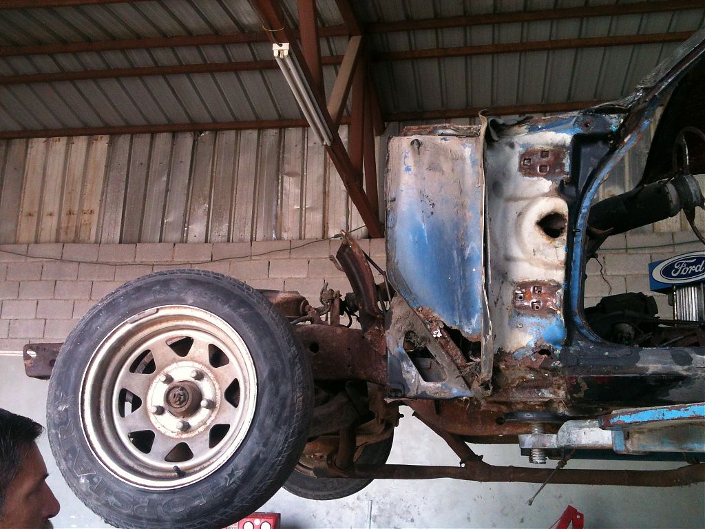

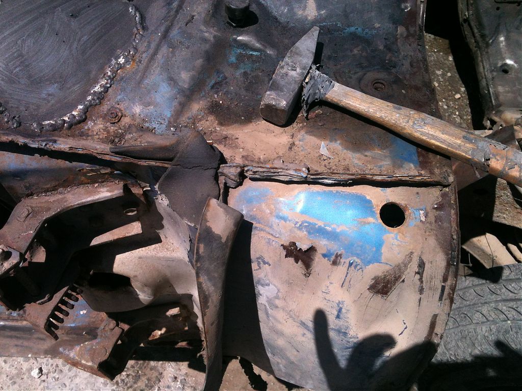

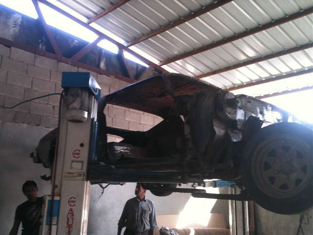

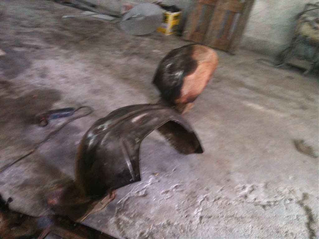

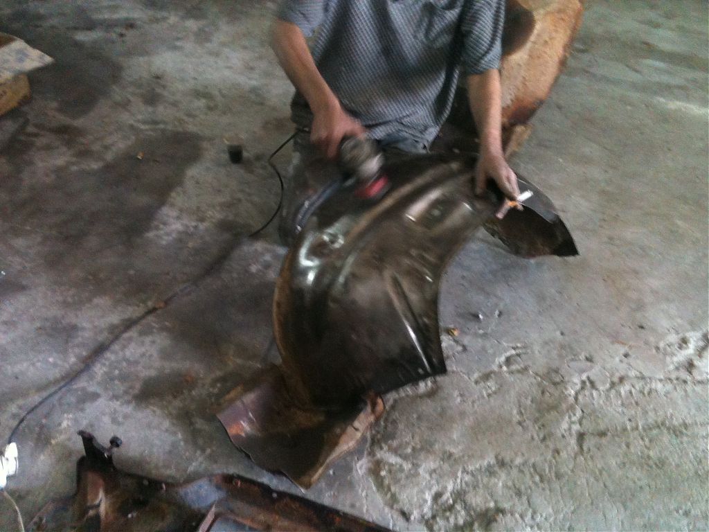

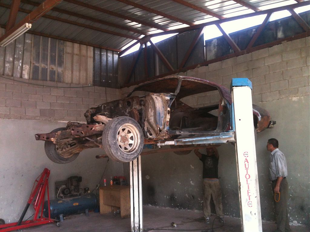

באמת שאני לומד הרבה מכולכם במהלך השיפוץ, היום הציעו לי עוד קמארו מושבתת לחלפים, כך שאת רוב היום העברתי בעיקר
בטלפונים, המחיר שדרשו עבורה מעט יקר אך אני מאמין שבסוף הכל יסתדר.

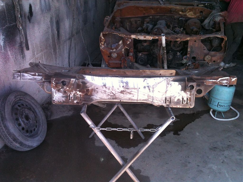

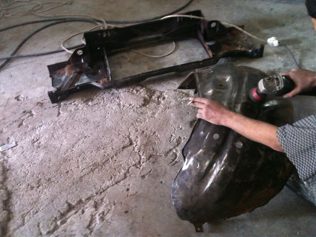

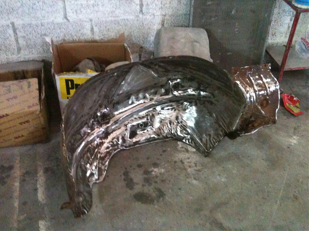

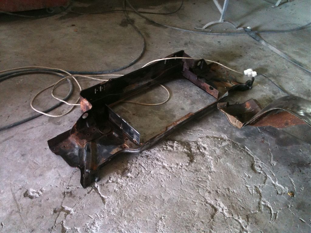

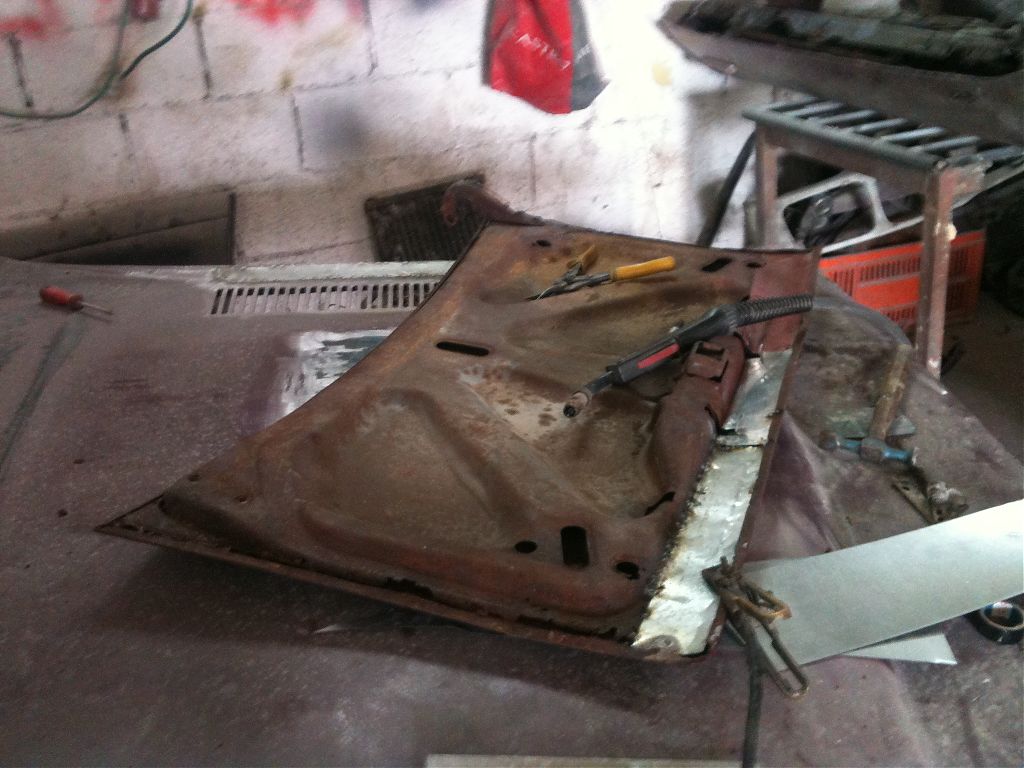

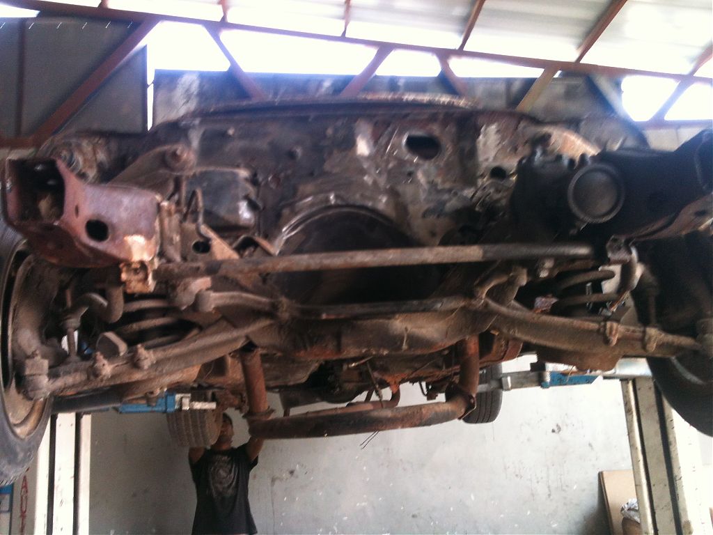

העניין שלי בטלאים הוא שאותם קצוות מפוררים יתעופפו בתהליך הניקוי ולכן הם חוברו, בכל מקרה בכל מקום בו עשינו טלאי (בינתיים)
יש מקום להחדיר את ידית הניקוי כך שאני מאמין שנצליח להגיע לכל חור (תרתי משמע...)

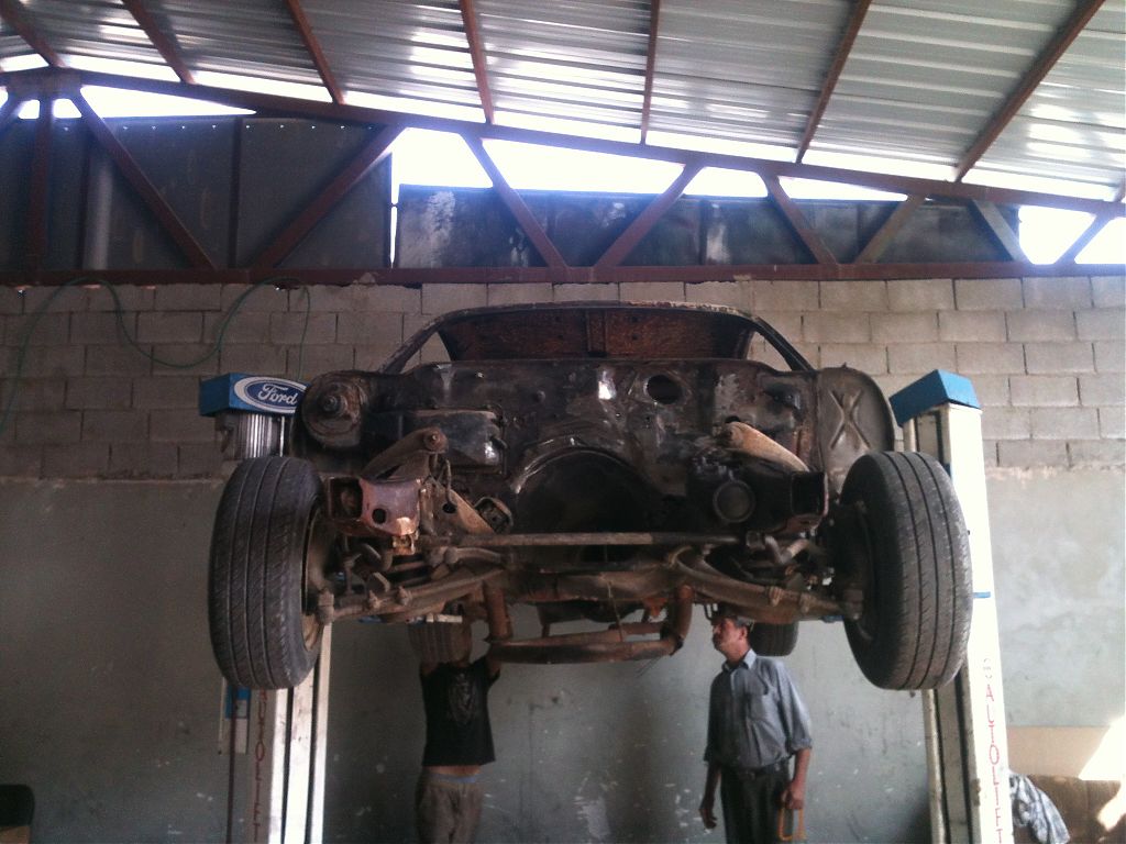

ובנתיים כמה תמונות ממהלך היום והתבעסות קלה בצידה- במהלך הנסיון להפריד בין השאסי למרכב, הלכו מס' הברגות.
ההפרדה עקב כך, נקבעה למחר.
אני מקווה מאוד שמחר המרכב יעמוד על שולחן הניתוחים.
להנאתכם...

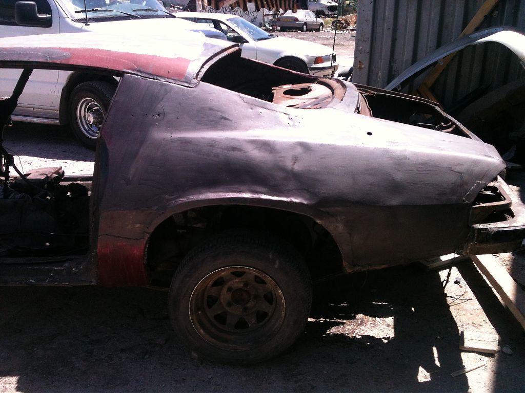

הצבע הכחול בצד הפנימי של הכנף זה הצבע המקורי..
אתמול הבחנתי בארבע ידיות משני צידי הרכב כמו של צו'ק, יש למישהו מושג למה הן משמשות ?
ועוד כמה תמונות...
אהבתי , קמארו על הליפט
ומה כתוב על הליפט .....
פורד :-D:-D:-D:-D
בכל מקרה בהצלחה בפרוייקט המורכב הזה.

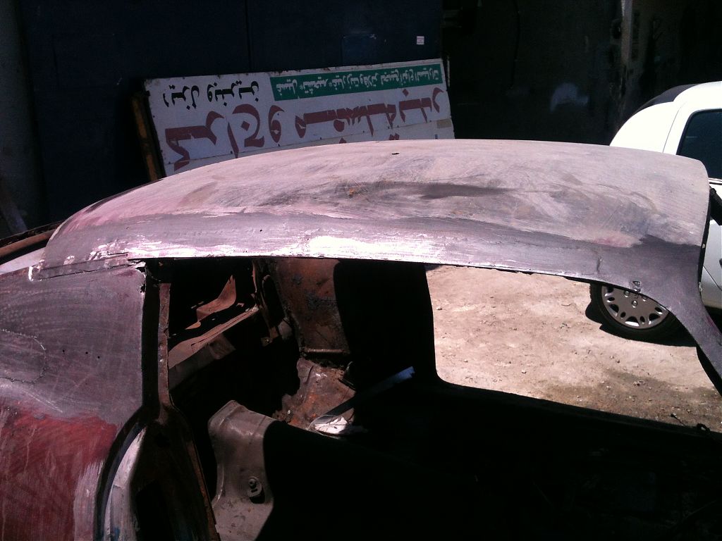

שלום
מכיון שאתה מבצע עבודות נרחבות על גבי עמודי הגג הייתי ממליץ לך להרכיב את כל חלקי הרכב ולקבע את הבודי בעזרת פרופילים
בצורת x בתוך תא הנוסעים ולבצע את כל ההלחמות כאשר הרכב על הרצפה
אחרת יתכן ופתח הדלת בחלקו העליון "יתקצר" במעט
החלק החשוב בF BODY הוא רצפת הרכב בנקודות העיגון לשני חצאי השלדה
בדוק באופן יסודי סדקים ,שלא תמצא את עצמך לאחר מספר חודשים עם מנוע עמוס בשרירים ובודי מעוות
ושוב עבודה על הרצפה והעמודים תתבצע כאשר הדלתות מורכבות והמכסים ,כל זאת תוך חיזוק הפתחים ,ןביצוע ריתוכים תוך כדי מתיחת הרכב בעיגון לרצפת הרכב
שם לב שלא תופתע כנל פתחי השמשות וקימורן
תקפיד על מידות הבודי ולא על סתימת חורים
