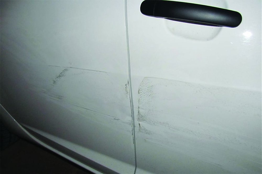

שלום לכולם
מדובר באביזה החדשה, (פחות מחודש)
היום כשהגעתי הביתה שמתי לב שיש שפשוף על 2 דלתות ועד הטמבון הקדמי.
כנראה שזה קרה בחניה של העבודה ולא שמתי לב כשנכנסתי כי השפשוף לא בצד של הנהג.
צרפתי תמונות למרות שהנזק נראה יותר גדול בתמונות.
יש מעיכות פח ממש קטנות בעיקר באיזור החיבור של הדלת הקדמית והאחרות.
רוב הנזק זה שפשוף.
אני מבועס עד השמים!
כמה לדעתכם יכול לעלות התיקון והאם שווה לעשות אותו במורשה?

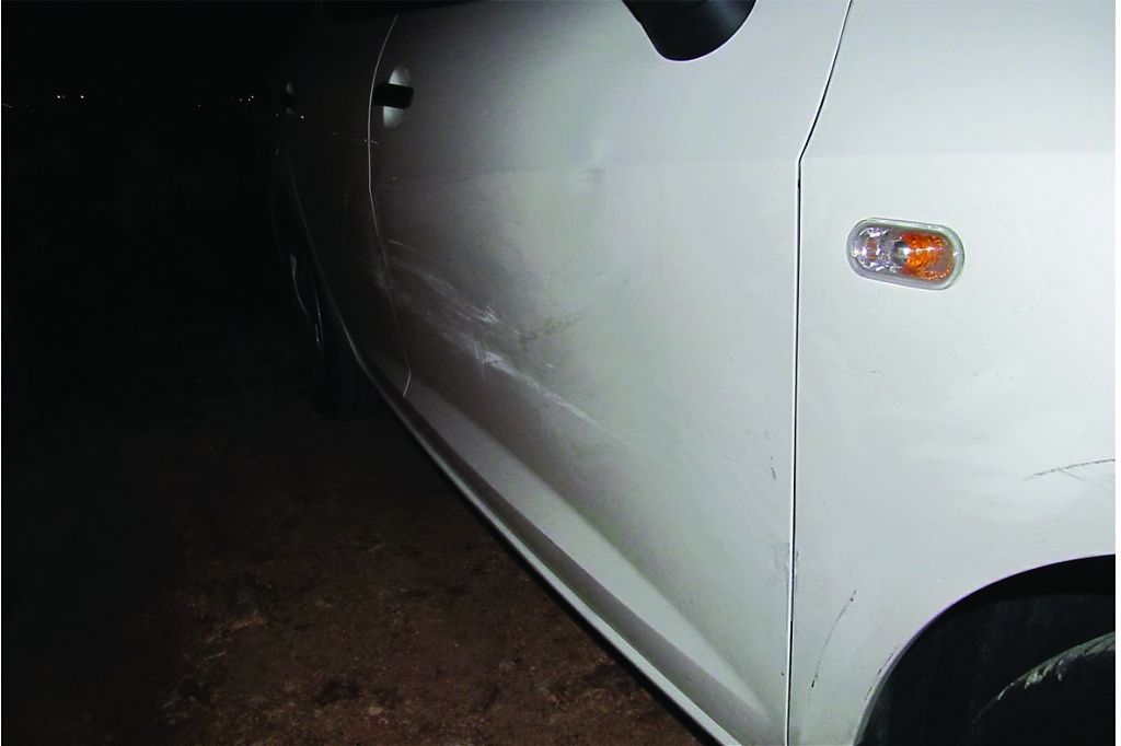

בתמונה זה נראה כאילו יש מעיכות פח בדלתות. זה לא מעיכות והפח לא נכנס בפנים (חוץ מהחיבורים של הדלת הקדמית והאחורית וגם שם זה ממש בקטנה)

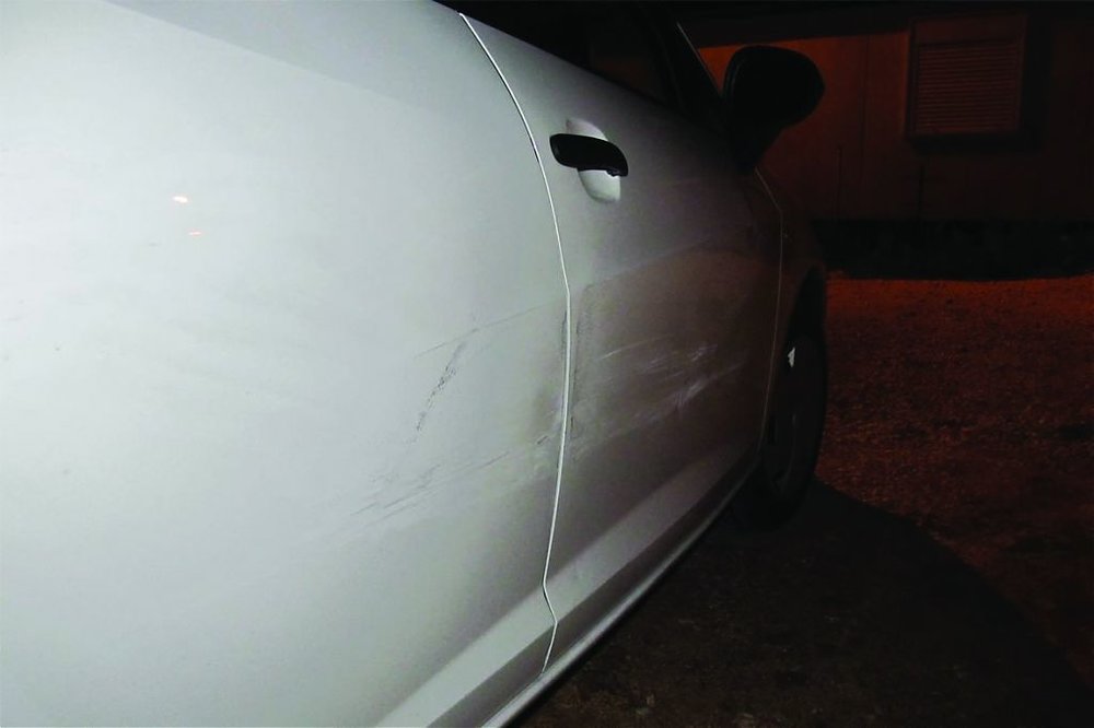

לדעתי פעל בשלבים הבאים:
1. בקש ממישהו שיעמוד עם סרט מדידה ("מטר") שנוגע בריצפה ומראה את גובה השפשוף וצלם כמה תמונות.
זה יותר בשביל עזרה פסיכולוגית, אם יקרה נס ותמצא את הנבל, תוכל להוכיח שהפגוש של הג'יפון שלו (כן, זה ג'יפון לפי הגובה של השפשוף. משהו כמו RAV4 או ג'מיני) הוא באותו גובה בדיוק
2. שטיפה טובה של הרכב.
3. סמרטוט לח עם פוליש עדין בתנועות מעגליות על האזור+ווקס.
אחרי זה תראה מה נשאר.
במקרה שלך, נראה שיש נזק פח קל. נראה בתמונות יותר חמור מבאיביזה של עומרי שהגיב לך פה, ושאתה יכול לראות את השרשור שלו דף או שניים אחורה.

באמת מעצבן אך רב הנזק יורד עם סמרטוט וקצת פוליש עדין.
אני במקומך מסדר את מה שאני יכול ידנית ואת השאר משאיר לידי שמיים.

חבל לתקן, כמו שאמרו כבר לפני, תעשה פוליש +וקס ותראה מה יוצא.
רוב הסיכויים שזה יספק אותך ואם יש כיפוף הוא זניח ותמשיך לחיות עם זה.
אני לא הייתי מתקן נזק כזה זניח, מאחר והתיקון הוא צביעת שתי הדלתות, מה שיקשה למכור את הרכב בעתיד ויוריד את המחירון.
ישנו מוצר שנקרא "ספוג פלא" (ניקול , סנו וכו') מוכרים אותו בכל סופר במחלקה של חומרי ניקויי - כרית אחת + קצת מים מוריד שיפשופים כאלה - מניסיון (אצלי תמיד באוטו).
ישארו רק מעיכות ..

זה באמת מה שאמרו לי במוסך, שצריך לצבוע את שתי הדלתות, אי אפשר לצבוע חלק מהדלת?
איך תיקון כזה מופיע בבדיקת קניה?הרי אין מעיכות רציניות האם זה באמת מוריד מהמחירון?
שאלה נוספת: שפשפתי וקס בעזרת צמר גפן ובאמת רוב ה"שחור" יורד. האם יש חומר טוב יותר להוריד את זה?

שגיא - תנסה ספוג פלא - עולה כ 10 ש"ח חבילה - לא צריך חומר
לפי תמונות הצבע באוטו לא נפגע באופן שמצריך צביע
בחיבור של הדלתות זה קילף את הצבע והגיע לפח (נראה פח מגולוון) האם יש סיכוי שיתפתח שם חלודה אם לא אתקן?
כן, אם הפח נחשף רצוי מאד לבצע תיקון צבע, אחרת זה יחליד.
אל תנסה עם ווקס, אלא עם פוליש עדין. ווקס אח"כ, כדי להחזיר את ההגנה שהפוליש הסיר.
אם הקילופים קטנים צבעי טוב יוכל לעשות תיקון עם מכחול. זה לא יהיה מושלם, אבל עדיף על צביעה מלאה, לדעתי.
