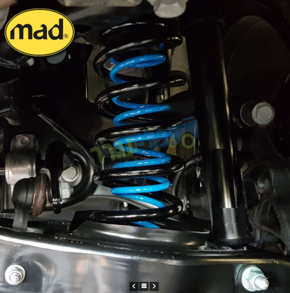

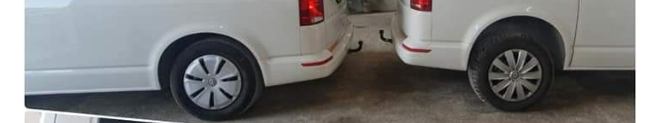

  3. מעדכן: דיברתי עם נציג חברה והוא הסביר לי שקפיצי עזר טובים רק למשקלים יותר קטנים ולא באופן קבוע, לרכבים שעובדים עם משקלים גדולים באופן קבוע - מומלץ רק להחליף לקפיץ מחוזק. קרה מקרה שקפיץ עזר נשבר מעייפות חומר אחרי שרכב הגיע לבור. התשובה בהחלט סיפקה אותי. מצפה להרים רכב לגובהו המקורי (מצרף תמונה מהרשת )
  4. יש יכולת להוסיף לרכב שלי קפיץ עזר, יש מקט ייעודי. ממה שראיתי קפיצי עזר נותנים ליכולת העמסה, תוספת 300קג וקפיץ מחליף תוספת של כ 600קג כאן בדיוק השאלה מה עדיף, מה חסרון? אולי עזר עדיף או אולי הוא יהיה מקור לרעש מתלים? אולי יש למישהו ניסיון עם זה?
  5. שלום, ברכב שלי מותקן מעלון נכים אחורי, אם להאמין לשינוי משקולות לפני התקנה ואחרי מדובר בכ 300+ קג שנמצאים על החלק האחורי של רכב. ראיתי רכב אחר בלי מעלון על הכביש והבנתי שרכב שלי יחסית שוקע. מצאתי פתרון של קפיצי עזר MAD וכבר הגעתי להתקנה (מוסכים שחברת ורטהיים עובדת איתם) והתברר שהוזמן לי קפיצים שמחליפים את המקוריים ולא קפיצי עזר כמו שרציתי. לא התקנתי עד בירור העניין מה אתם אומרים עדיף להחליף מקורי או להוסיף עזר? בתמונה קפיץ עזר.
