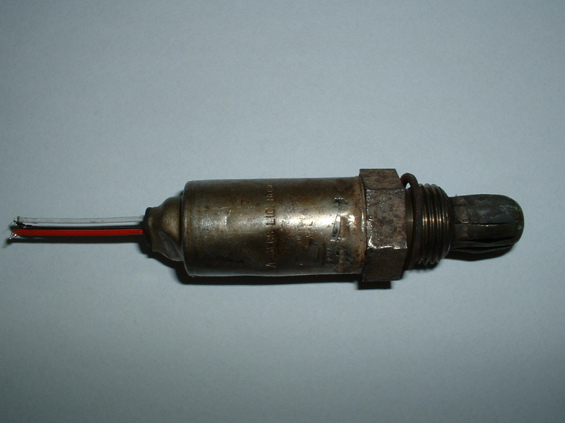

האם זה החלק שיושב באזור הסעפת יניקה ?
האם מישהו יכול להראות לי איך הוא נראה ?
תודה רבה.
תקליק על התמונה

סחתיין, יאצק :mm_yeah:
אלי, כמובן שאתה תראה את ההברגה ואילך,
קר,י את הכבל שיוצא ממנה הלאה.
החלק דמוי-הנורה נמצא בתוך צנרת הפליטה.

סליחה על הידע הרב שיש לי... אבל מה זה החיישן הזה? איך יודעים מתי צריך להחליף וכו?
תודה
הנה ימים רבים חלפו ושני ידי עייפו .. רק להזכר ולהזיל דמעה, הראלי השחורה
תודה על התמונה איציק ,
אתה אומר שבראלי אין חשש שאני לא אדע אם החיישן לא בסדר נכון ? , יש נורית התראה .. הזאת עם הציור של המנוע נכון ?
תודה .
סימנים לחיישן למבדה מקולקל :
סרק לא יציב
אכילת דלק
פיח מהאגזוז
נורת אזהרה כתומה נדלקת (בפיג'ו זה בדר"כ מעין צורת K כזו).
